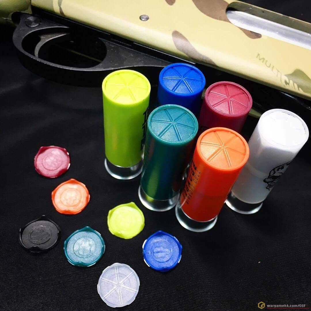

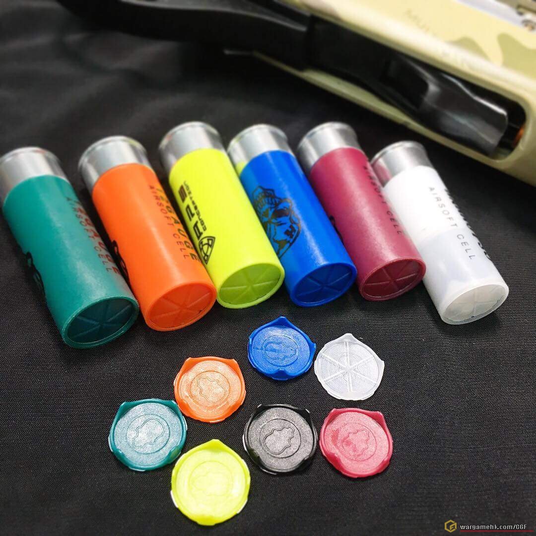

我覺得APS的Police版,的前握把,是失敗之作.
老板話o吾使楔紙o羅
原帖由 Ben_9413 於 28-8-2017 17:48 發表
老板話o吾使楔紙o羅
請問呢D 膠蓋邊度買?貴嗎?
原創小說:黑鷲
原帖由 Dave 於 2017-8-28 18:18 發表
請問呢D 膠蓋邊度買?貴嗎?
APS Fb睇到, 價未公佈, 幾塊膠片o吾貴得去邊o卦
