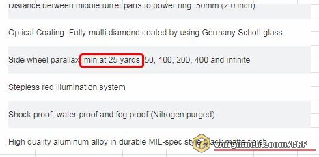

最近揾緊枝鏡配枝新槍, 睇過呢枝 : http://www.scvector.com/products/view/id/SCOM-11.html. 佢既 spec 話最近距離係 25 碼

原帖由 Xgun 於 1-6-2018 13:57 發表
其實谂都谂到,外國好多初打IPSC open既人都有用佢,Ipsc有D近靶只係十幾碼遠,如果最近要25碼先準既,咁重洗用既。。

原帖由 Xgun 於 2018-6-1 01:57 PM 發表
最近25yd 對焦姐,唔係支鏡扭唔到25yd以下既彈著點既

對焦只係我既不準確翻譯, 英文係 parallax setting. 似乎頗多師兄都唔知呢樣係咩嘢. 買鏡更加唔會留意呢個參數.
parallax setting 最近係 25 碼既意思係如果目標近過 25碼,就唔可以做到 parallax free, 即係零視差. 有視差既話個十字線就唔可以釘死個目標,你個頭向上下左右郁個十字線會相對個目標移位,所以唔可以瞄得準. 你講既裝斜鏡橋係針對條十字線上下調教行程不足既補救措施, 同 parallax setting 係完全兩回事. 改minimum parallax setting 要拆鏡,我都改過, 但唔係枝枝鏡得.
如果想了解咩係 parallax, 可以睇下呢條片 : https://www.youtube.com/watch?v=1VPGcq9IVxc
