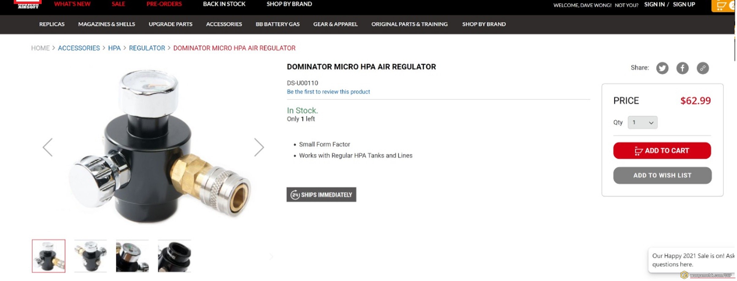

近排試用這個HPA 接口,發覺其規格是EU 款式,跟本人常用的美式不對應,因此要買過一套EU 款式的出氣系統,
本人是買了一個REGULATOR EU 式出氣口,再加條EU 高壓喉就可以,
然而買到回來,卻發覺本身用開的REGULATOR MAX 只有240 PSI 左右,用在CO2 槍根本不行 。( 一般用來駁TOPGAS 槍大概100 PSI 就夠 ),
只好再買一個對應高壓的REGULATOR
不想在外國再郵購,只好在本土店買,比外國貴一些,但不等了。
這個可以對應 1500 PSI ,夠用了。

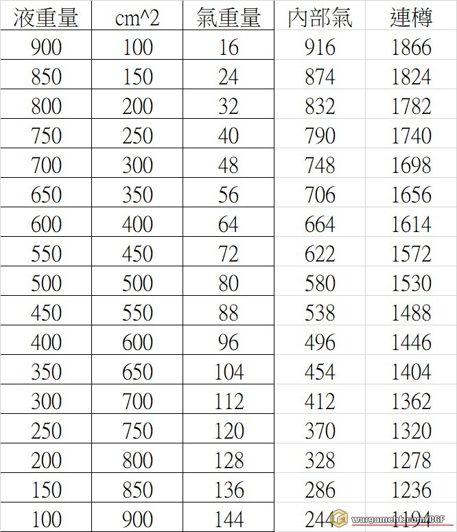

最後奉上在下之前量度的1kg co2 樽容量表,大概可以推算出不同重量時,大樽內的液氣比例,
如果CO2 樽入面已全沒有水份,只有氣體,其實已經差不多用光了。
