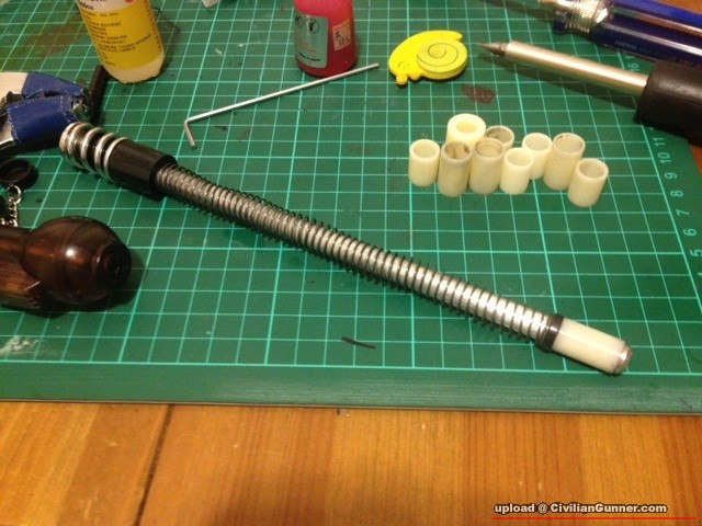

師兄,除左入氣,條bolt 你用最大的原廠切氣還是用最小切氣?

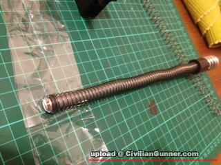

另外,回鏜彈弓弱個條又弱過龍,頂個膠圈(((張圖係錯,應該頂尾頂彈弓個邊))),好左,不過回鏜彈弓螺絲居然係用鋁制,簡直荒謬, VFX 真係 !
呢支野我SET 到打到冇JAM 運作到就停工, 唔會花時間整 ; 因為仲有其他野要整
[ 本帖最後由 怒人甲 於 8-4-2013 11:11 編輯 ]
8-4-2013 11:02

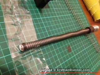

張圗膠圈放錯位, 應該放尾頂彈弓!!!
8-4-2013 11:02
鋁制回鏜彈弓螺絲, 好"林"
