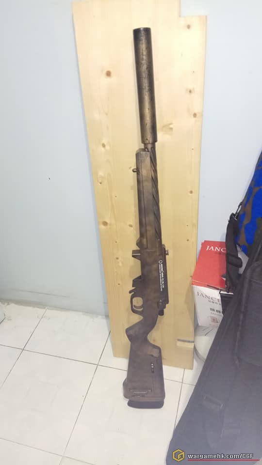

DIY 磨走啲漆 感覺唔知係核突咗定靚咗,成把SAI出既手拉散彈咁
表現上,換咗條M110降火,用咗狂派粉紅膠,感覺依然係20~30米粒彈就開始跌而且彈道更唔穩定,可能換條楓葉管先知係唔係舊膠同條管唔夾既問題……
[ 本帖最後由 天翔翼 於 23-1-2018 18:21 編輯 ]
