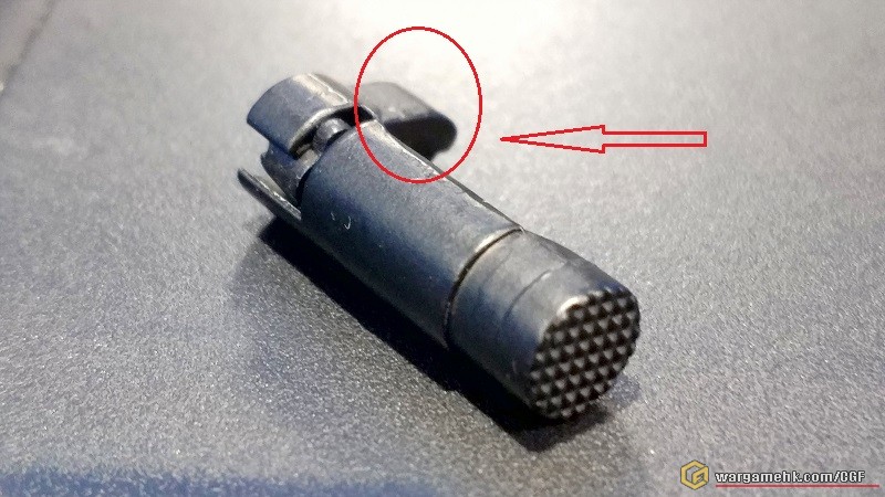

回覆 29# 的帖子
Hammer spring housing 有個位凸少少出黎夾住塊三叉片,如果屈果個位以下的部份就冇用。

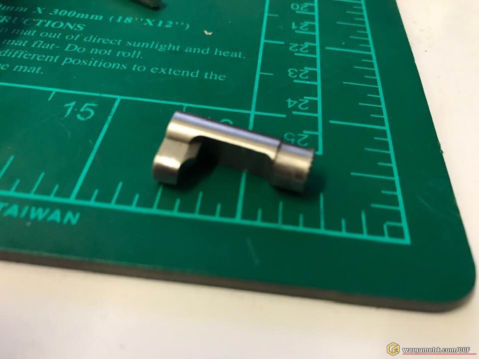

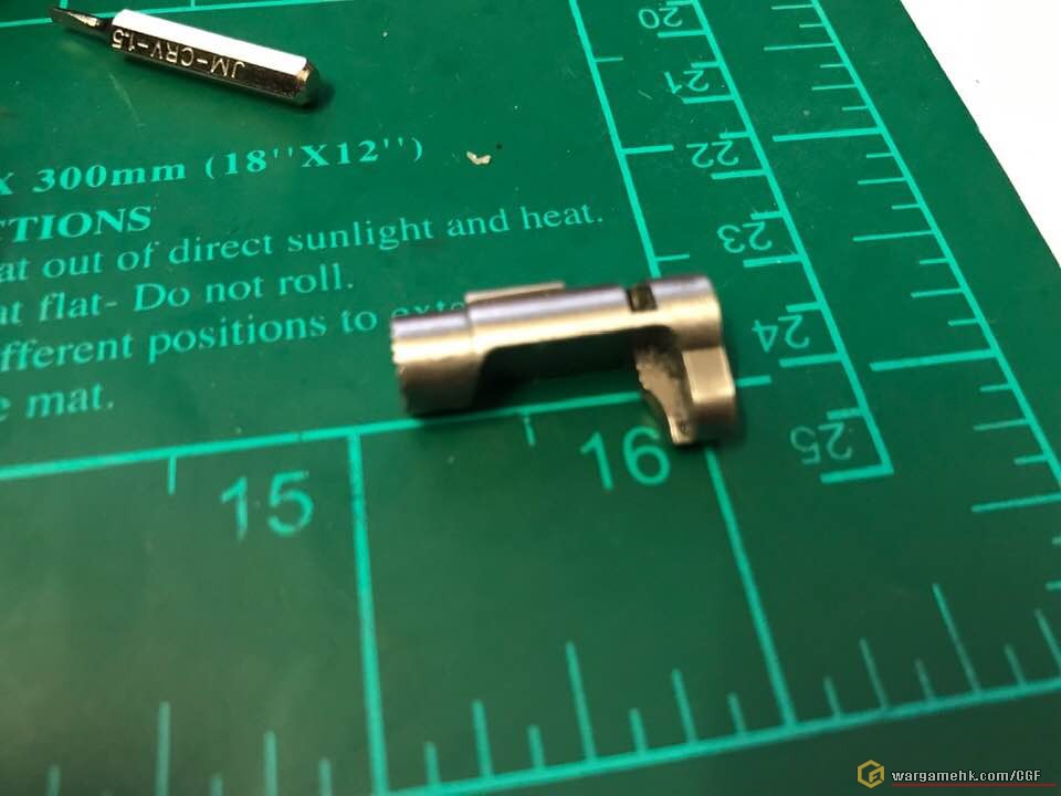

不清楚 mag catch 是否有磨損(蝕),請將 mag catch 內側上圖看看
23-2-2019 17:45
網上現學現賣,有錯請指正

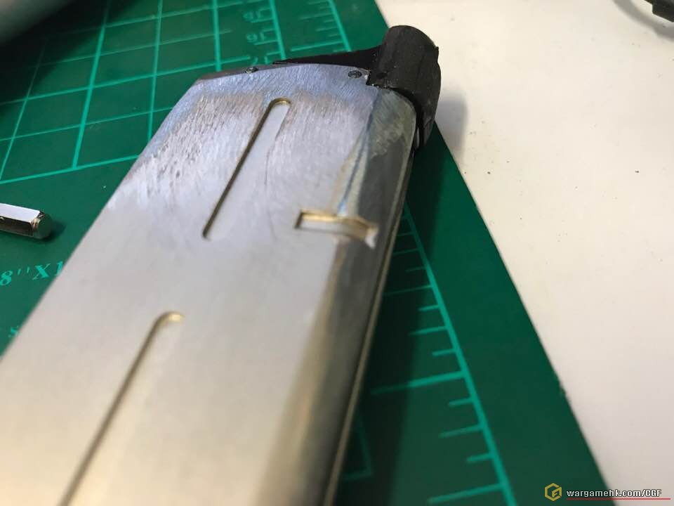

貌似問題不在 mag catch 而在彈匣,彈匣的扣位已被嚴重永久性刨傷了,已無法還原,certified。。。!

建議 ner 兄更改一下入匣手勢,應該按住 mag catch 才入匣,這樣可避免刨傷彈匣,否則日子長了隻匣會連個扣位都磨蝕,造成永久性損壞,彈匣也被 certified。。。

原帖由 新手一隻 於 23-2-2019 19:53 發表
開深條槽,種粒機米或螺絲係條槽上面,畀mag catch有位扣可能仲有救
Worth trying!
既然係咁...小弟下次即管試下
