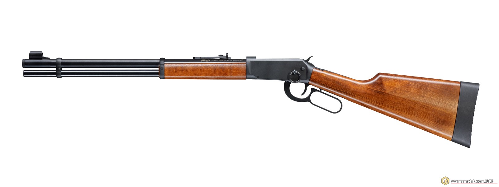

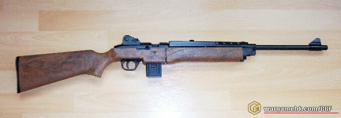

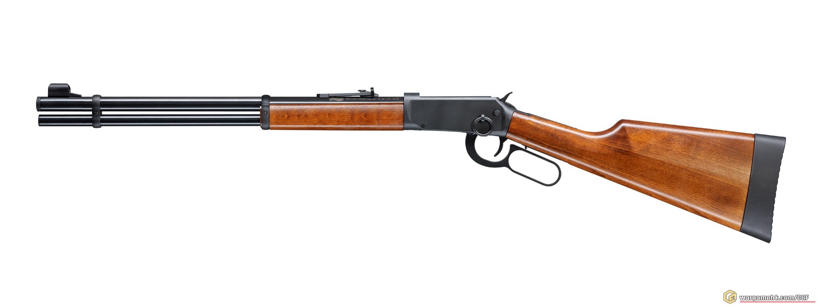

可惜呢支co2 Walther level action 2J版香港已经無晒貨,否则2k幾蚊都有D可能打到2cm ctc既。。
P's.要10m内站立打到2cm CTC .177铅彈又要平既,必須要用手動上彈、輕雞少少的鎗才可,平價既半自動Co2長鎗例如「無声水」支1077果類比較難做得到。。。

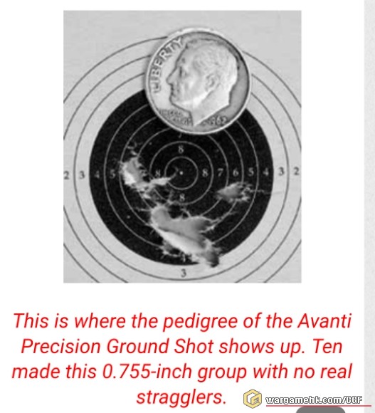

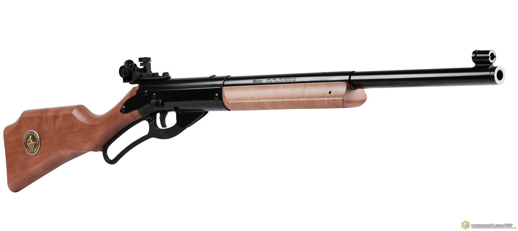

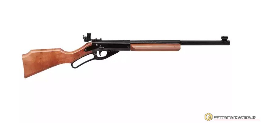

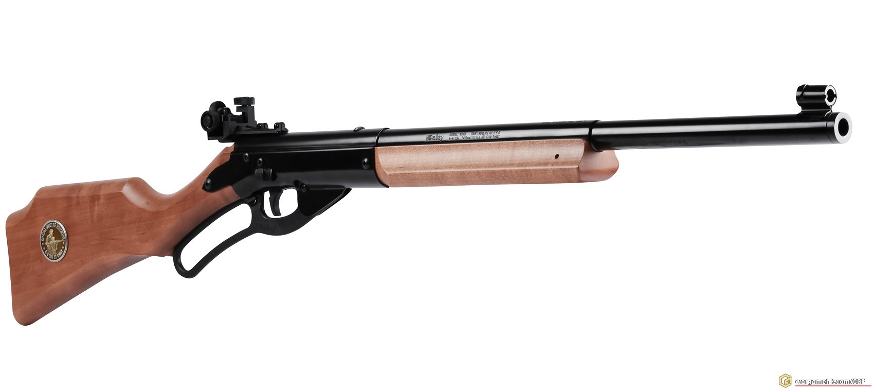

另外仲有一支~如果您上網郵購,而外國鎗店又肯寄來香港的話。。。
呢支∼Daisy 499b,真木真鋼,佢係公認目前市面上最準確的4.5mm鋼珠鎗(無錯,雖然只是打鋼珠only不是打铅弹,而且仲係弹弓鎗,但係準到您唔信。。。!),佢係真正設計比「國際少年BB GUN 汽步鎗比赛」(5m距離大约0.7cm CTC)的彈弓鋼珠鎗,廿幾年前香港賣過一排,軍醫當年亦玩過,以價钱計,支鎗手感、重量、尺寸、造工均十分一流!而且真係好準!10m 打2cm CTC是沒有難度的!而且原裝火力最多亦只有1.1J-1.2J Max,外國直接寄番港亦绝對合法。。。只不過好多美國、英國既氣鎗店都好似唔多願寄野過來。。。
如果您揾到有鎗店肯賣過來,不妨訂番支,連運费肯定最多HK$1600左右而已
Ps:唔係講笑~軍醫玩幾十年鎗,10m之内手持又專打4.5mm鋼珠既平價AIR GUN ,只有佢才真正可以準得過我支DAISY 914!
外國测试用daisy 比賽專用4.5mm鋼珠,随便手持打10m、10發是0.755寸 CTC =1.92cm CTC
(係衰在细力D咯。。。)

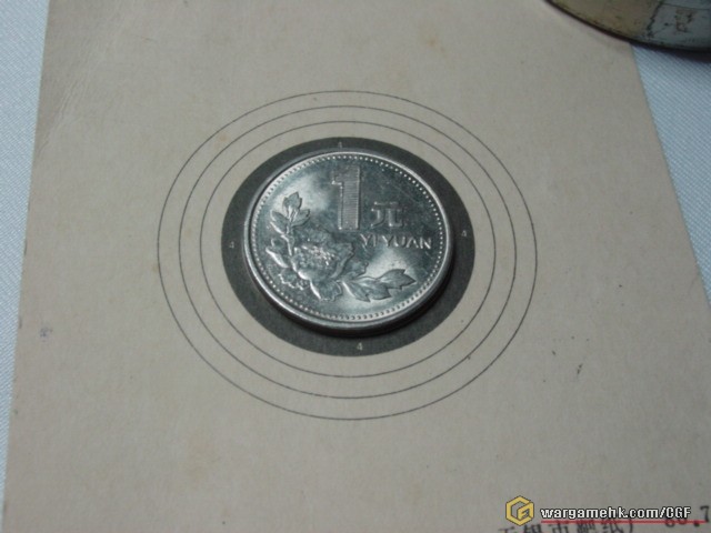

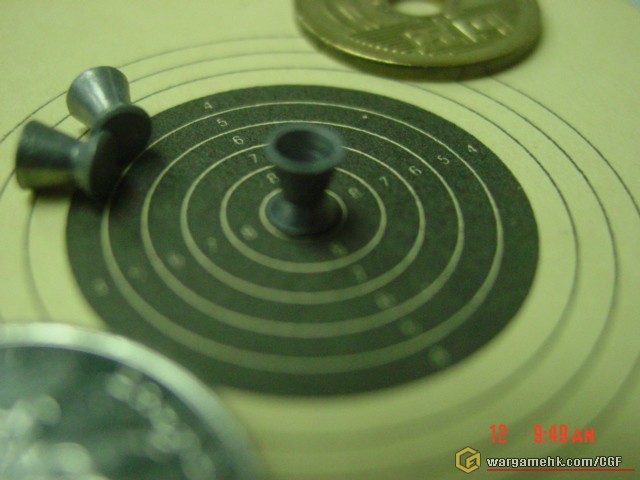

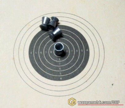

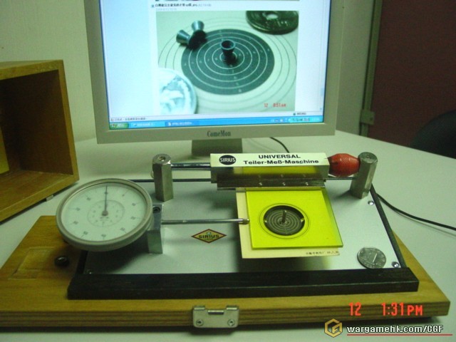

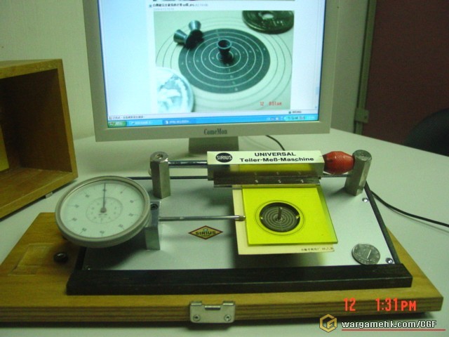

UIT (ISSF)的精確度與IPSC或BBIPSC要求是沒相比之處,要求精確度也許是匪夷所思。
以十米氣步槍比賽為例:
賽例:
十米氣步槍比賽使用的器材重量不超過5.5kg
總長不超過850mm
而使用子彈 4.5mm
比賽用靶的直徑為
一環直徑是45.5mm (±0.1mm)
四環直徑30.5mm (±0.1mm)
九環直徑5.5mm (±0.1mm)
十環直徑0.5mm (±0.1mm)
十米氣步槍靶紙中央有一點,跟著是8環,沒說錯是8環!那九環十環呢?
十環直徑是0.5mm (±0.1mm),子彈口徑是4.5mm,即子彈孔偏離中心點0.25mm內才算十環,超過的話便只可算是九環
以前未有電子靶機,單用肉眼是難以定出九環或十環,所以常用量靶紙機量度才能分出是九環或十環
印度的賈甘•納蘭格在 2008年11月5日及2010年10月6日兩度打出600環滿分成積(60發X10環)
