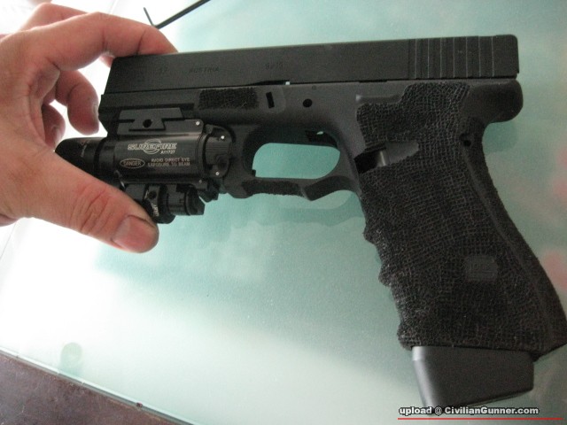

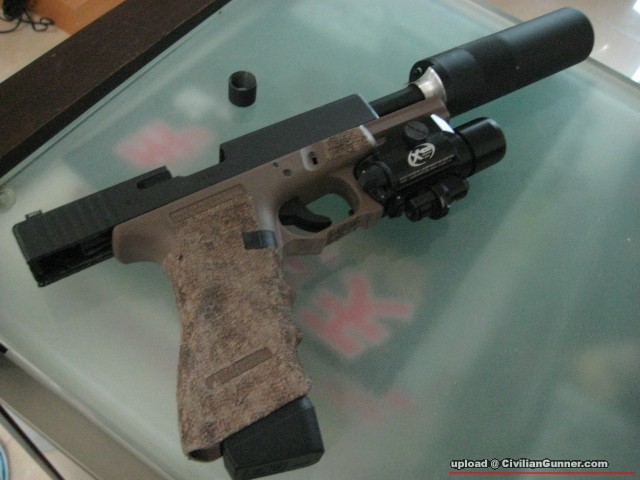

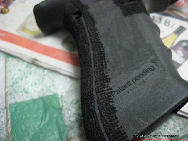

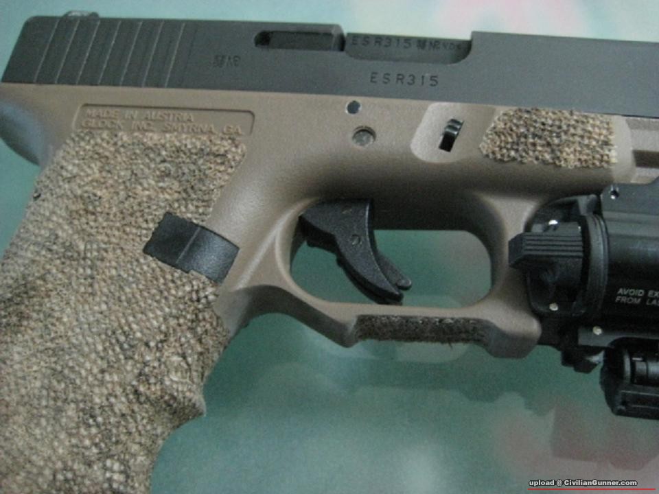

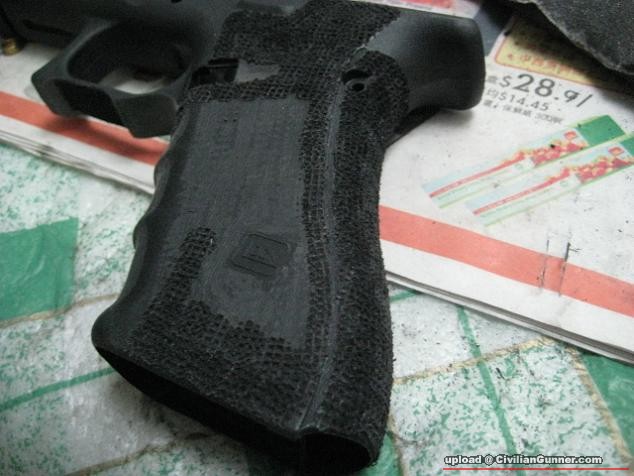

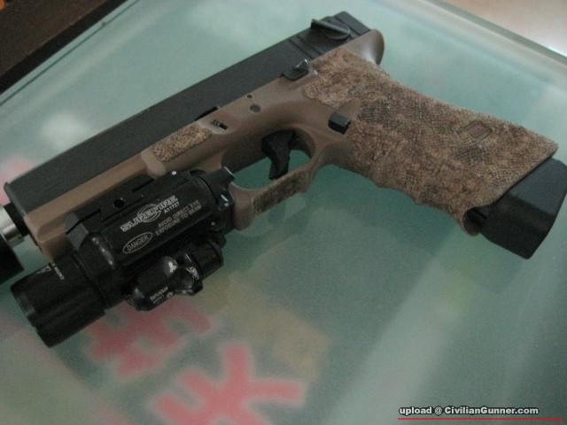

毒唔毒就好難講啦

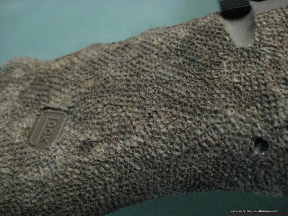

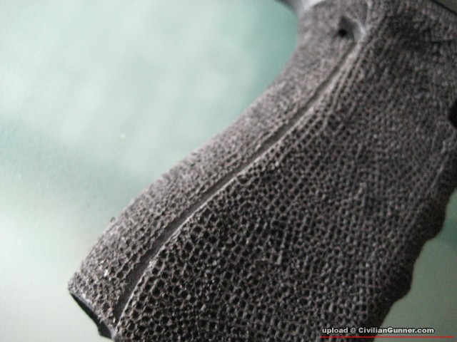

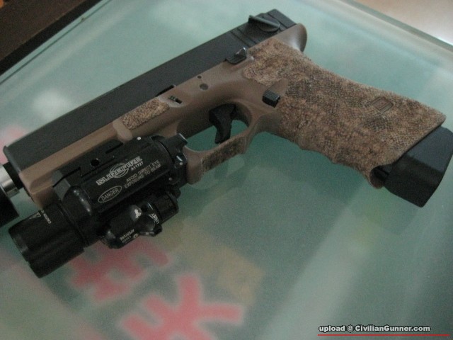

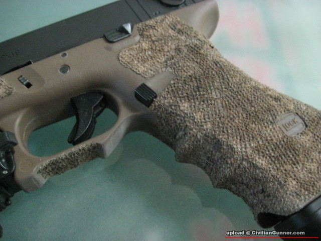

之前黑咗啲位好彩可以返雕,而家冇咁黑係深啡色..........
"給"格仔印支辣雞唔使好勁,30W夠做,我支40W所以黑晒..........
啲色我當迷彩算數..........

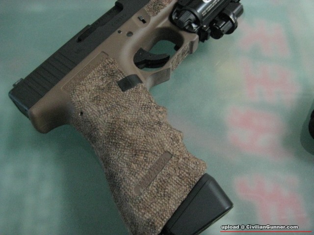

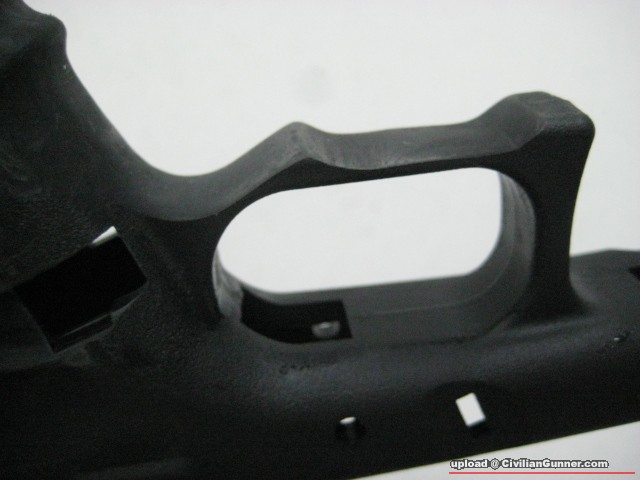

trigger guard底特寫
下次挑戰Gen4...........

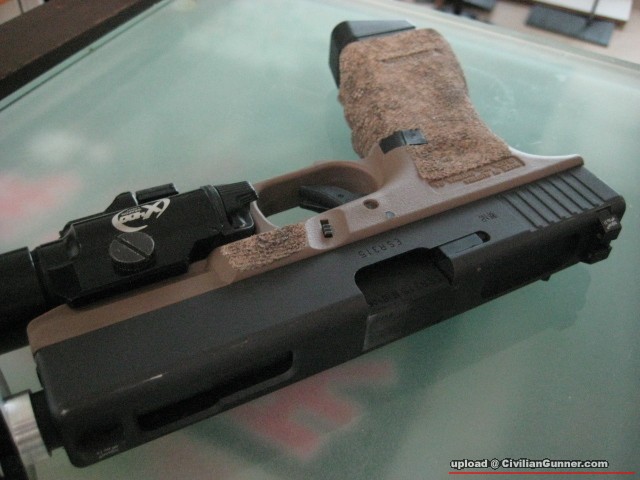

嘩 ! 蛇紋顏色 ! 好靚仔喎
原帖由 hung 於 24-9-2012 20:52 發表
嘩 ! 蛇紋顏色 ! 好靚仔喎
你咁講望真啲又幾似喎……

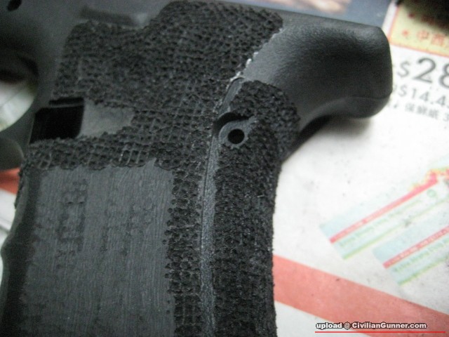

見D人燒之前 磨左先
其實使唔使~?

沙色有啲啡黑又幾靚
原帖由 F22 於 21-9-2012 11:06 發表
當然係自制啦~~ 先用車床車齊然用三角銼開十字坑..........
咁大功夫

呢種客制化冇一定標準,就好似廚師推介咁想點就點……
唔磨都可以,但磨完再雕一定靚啲,啲高低級位冇咁明顯……
我第一頁頂樓有件未雕沙色就係上面呢支…

原帖由 kai_matt 於 25-9-2012 12:10 發表
錯有錯著
沙色有啲啡黑又幾靚
我有少少唔多滿意係右面唔夠深色……
原帖由 潛陣水 於 25-9-2012 14:32 發表
咁大功夫
唔大啦……
支黑35用單針,雕咗十個幾鐘……
支沙35用雙針,要三個幾鐘……
支蛇紋18用印仔,三十分鐘……
咁邊樣大功夫呢?

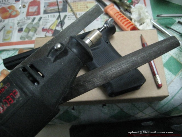

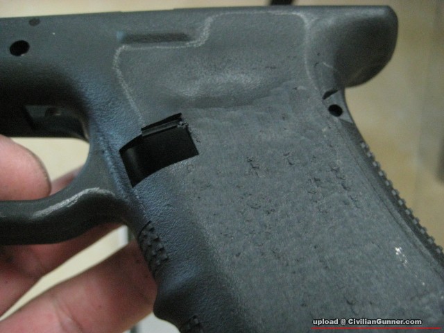

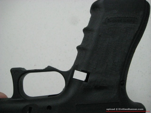

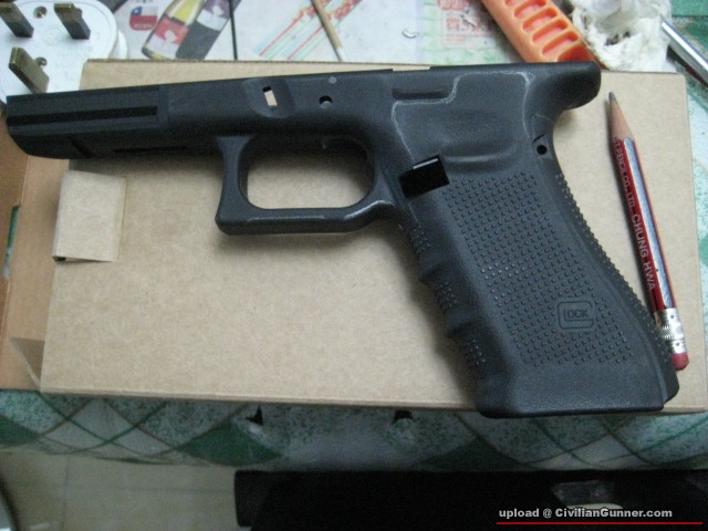

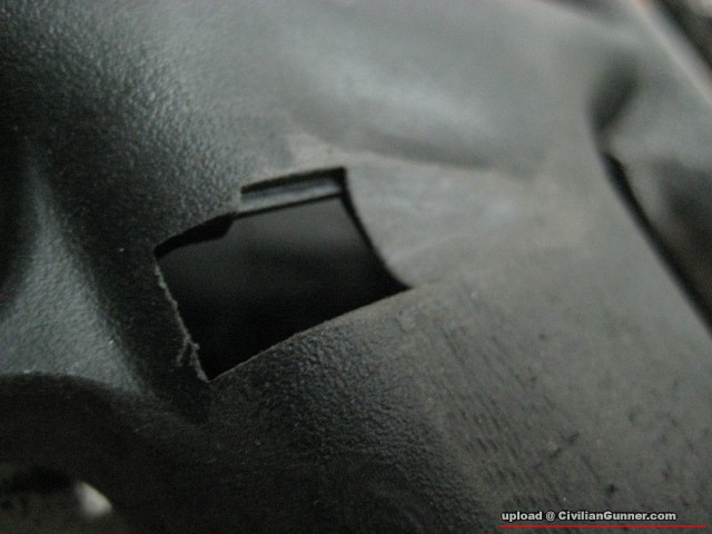

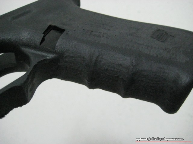

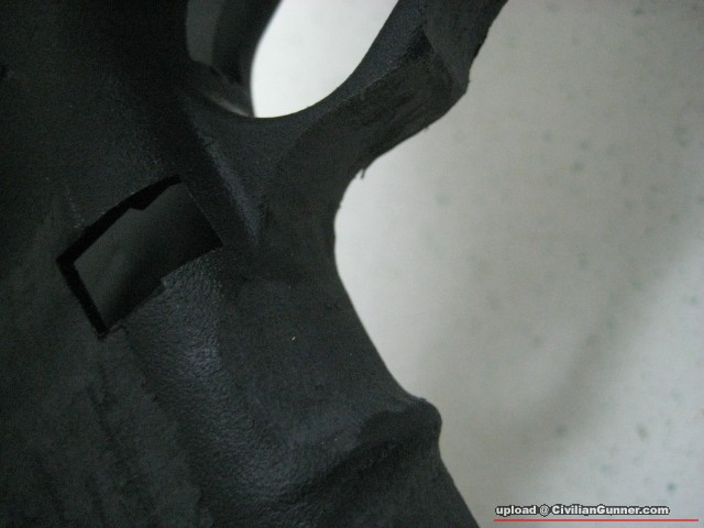

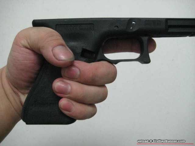

說好了的小小心得分享............
朋友的我們牌Gen4下體,先用鉛筆起個稿先
架生要半圓銼,沙紙及電磨機
凸起唔要,釘都唔要
全部凸點同我磨清光!!另外握位可以執圓少少就更好揸

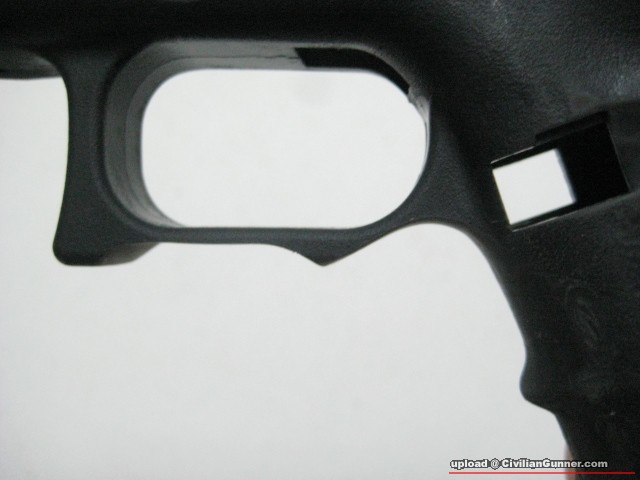

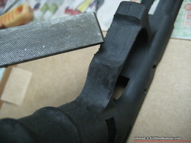

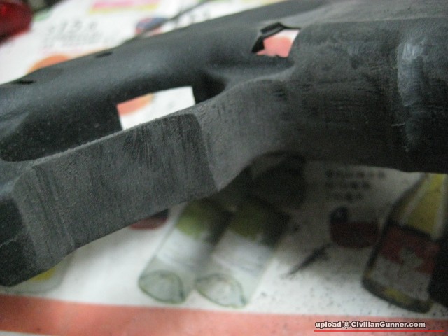

trigger guard底中指位唔好偷得太盡太入,小心磨穿!!

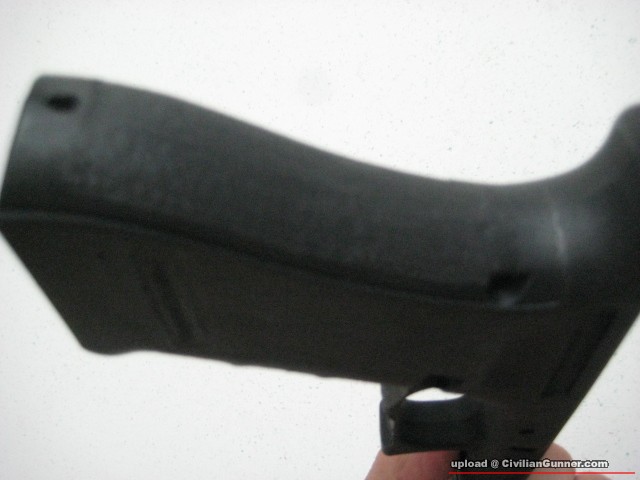

前面平位我係先磨機後用平銼執平
彈匣制後方弧位都係用磨機磨出嚟
trigger guard底用銼執完就用沙紙執滑中指位(因為唔辣)
當執好晒而自己又覺得好揸手就可以準備雕啦........

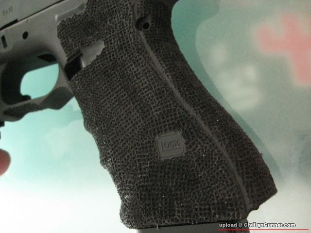

我自己就鐘意先雕晒邊位之後再雕中間,想點雕都可以,自由發揮啦.........
另外,WE比吉打更硬,我支40W辣雞都係OK夠力咋...........
Gen4有兩條線我留返佢........WE起格仔紋比吉打靚,估佢唔到.........
[local]20[/local]
完成!!由於冇槍只有用住啲膠野試吓做型啦.........
[ 本帖最後由 F22 於 2-10-2012 09:17 編輯 ]

回覆 74# 的帖子
如果用馬內部件裝呢個gen 4 下身條軌有排磨
因為�堶戚曭蓬N咁放條軌落去條slide 同下身有極大虛位
祝師兄好運
