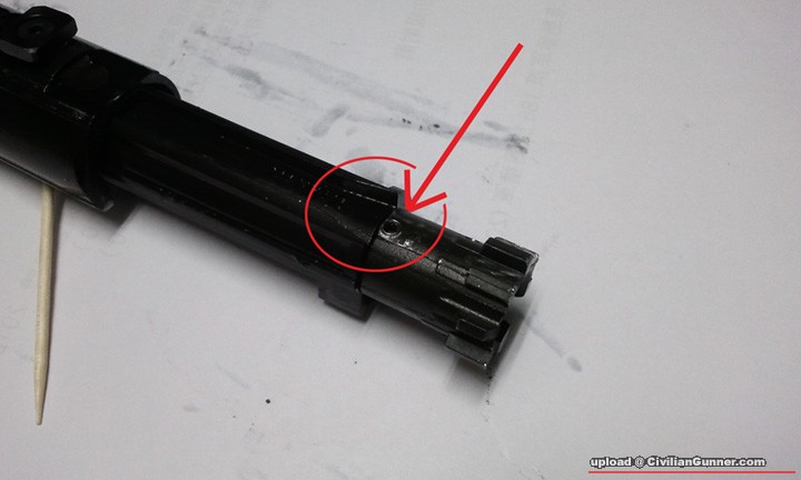

想分享一下我的經驗,話說前幾天我的416不能BLOW BACK及BOLT LOCK,於是把V牌的M4 GBB整組BOLT CARRIER放入416一試,結果一切正常,BLOW BACK及BOLT LOCK都番晒黎。這証明是416的BOLT出現問題,便集中研究問題出在那�堙C結果發現是飛機�堶t責出彈咀CUT氣的活門不能暢順活動,不能完全推向前。深入調查後,原來是那粒鎖住槍機頭的機米做成,是因為機米鎖得太入,導致氣咀內壁突起,以致活門不能正常運作,不能CUT前出氣讓氣體向後推做成BLOW BACK。最後用小工具將內壁突出部份磨平,我的416即時精神番。

2012-01-08 13.02.25.jpg (47.89 KB)
8-1-2012 19:28

原帖由 m9126 於 8-1-2012 13:25 發表
想分享一下我的經驗,話說前幾天我的416不能BLOW BACK及BOLT LOCK,於是把V牌的M4 GBB整組BOLT CARRIER放入416一試,結果一切正常,BLOW BACK及BOLT LOCK都番晒黎。這証明是416的BOLT出現問題,便集中研究問題出在那 ...
咁呢個係裝工問題,我支又冇事喎...
多謝分享心得....
