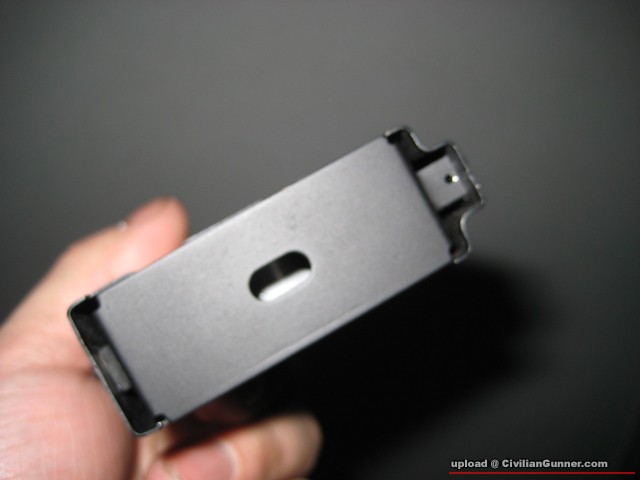

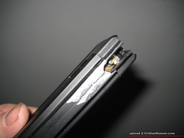

HK匣試打成功~~
要開窿同磨後面..........
遲啲改入氣咀响中間
416係要呢隻匣先似樣........
