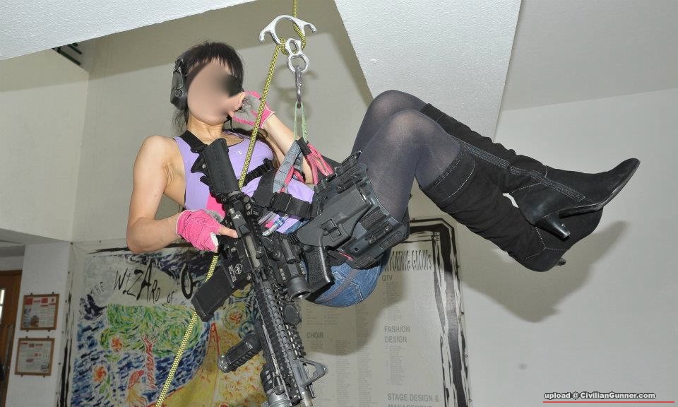

講開唔專業, 我就見識過一兩個專業教練做出很多危險動作. 此危險動作我相信唔需要專業教練都可以一眼睇出有問題.
如圖所見, 起碼有錯處如下:
1. 沒有配帶合適頭盔
2. 穿着高跟鞋容易失平衡
3. 下降者沒有用手拿着制動繩, 明顯正在使用Fireman Belay, 此舉以我所知並不為大多數繩索訓練接納爲安全之系統
還有數項太技術性問題, 不在此長談了.
由此所見, [專業]並不是一張証書那麼簡單, 真正要做還得認真去確認每個細節先係重要,先叫專業!

其實如果您能夠,
先去跟左您講果個「專業教練」學左沿繩下降先,再攞您所見到的相去問問那個「專業教練」便知到安全是否。
另外想提提您,真心的,因為我最近喺FB見過有一些相片,連最基本的個人安全裝備都沒有做好,便去進行「沿繩下降」啊...那個相可能連門外漢都會質疑到有幾個大問題啊!

嘩, 師姐, 爆多錯野,   咁玩超危險!! Fireman belay 聽聞死左唔少人.....
  我不是版權持有人, 但希望師兄註明出處
又係話分兩頭說0既時間, 呢張相各位真係唔好學, 仲係教練??   真係咩話??????

樓上o既師兄,可唔可以解釋下乜係Fireman Belay呢?等大家識多樣野都好
回覆 92# 的帖子
嘩! 黑絲 + high heel長boot,唔上架生以為係Catwalk Abseiling呀?
師兄,你實在太過份喇,呢d咁正o既相竟然咁遲先出,抵打

原帖由 scorpion 於 31-1-2012 01:33 發表
係同一個設置上,繩尾由他人操控下降速度。
唔識belay控繩,會對rappeller造成風險,尤其下降期間突然tension,會令rappeller up side down.
有錯請指教。

回覆 92# 的帖子
我喺fb冇見到呢張相喎, 但係我見另外幾個喎....
都係好有問題的啊!!!
原帖由 oberstein 於 31-1-2012 12:43 發表
有錯請指教。
師兄,以我所知都係咁。的確upside down是最危險情況呀,就算係兩米高,無頭盔一樣可引致重傷。
其實self belay,都唔係用多幾多野,點解仲用啲唔可靠嘅方法呢??
[ 本帖最後由 nick2929 於 31-1-2012 14:40 編輯 ]
呢張相我都係fb見過喎~
如果相主明知唔安全都放上網既話就真係誤人子弟喇= =
遊蠅呢d野真係唔好人玩你又玩呀....
不過話時話...個女教練今次咁樣比人擺上枱...都幾慘...
