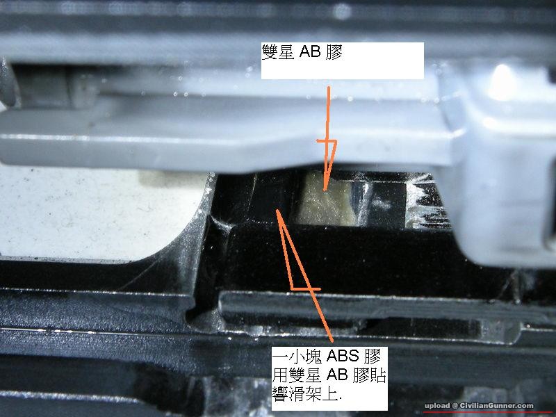

原裝膠滑架成隻啤出黎係有個平位做飛機做 STOPPER. 換金屬滑架後爆飛機好常見, 因為金屬滑架上成日做漏左個 STOPPER 位, 變相用左飛機耳仔來做 STOPPER 就會好快爆, 而且係爆同一個位. 所以飛機要成日, 不停咁換.
我就貼左塊 ABS 響個滑架入面來做番個 STOPPER. 咁就可以好 COME 打.
