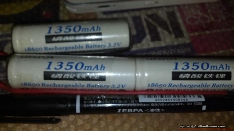

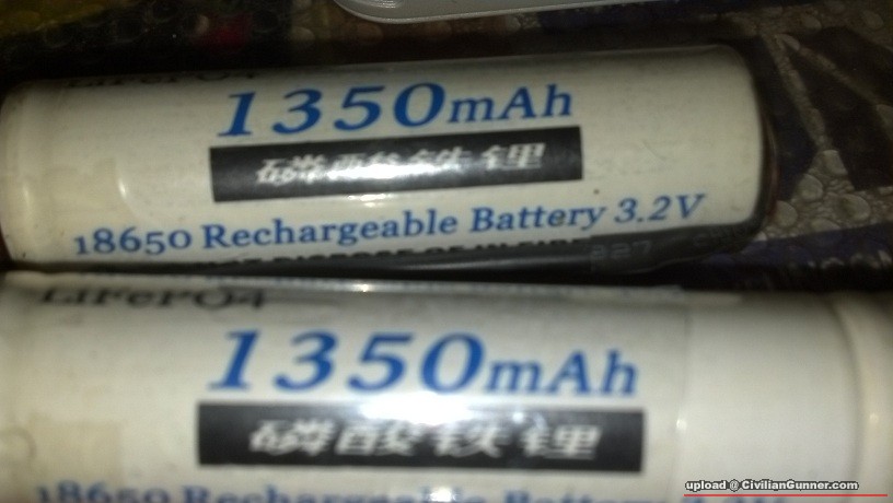

充電電池剛充飽的時候電壓雖然比較高,
但是一經使用,電壓很快就會降到額定值,然後維持穩定直到沒電。
鋰鐵電池充飽電壓是3.6v,額定電壓是3.2v,三串就是9.6v,
m120彈簧使用三串鋰鐵,射速可維持在900RPM左右,
這是我目前最喜歡的組態。
體積可接受,電池倉特別侷促的像 p90、aug這種都可使用,
但是重量比鎳氫、鎳鎘電池輕多了,
不過容量大約只有1100mah左右,要多備幾組才夠玩。
