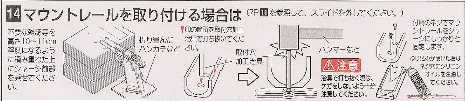

如果唔想上鑽洞既, 可以用扣住槍管下面RAIL果類橋
槍管下面果塊RAIL片好易裝, 唔洗鑽洞的, 你睇番本說明書佢會有教你點扑開佢, 五分鐘搞掂
搵到說明書了
大約係叫你拆左條slide之後,拎d書本墊高個下身,
之後用佢比你果支棍仔dup落果兩個凹位度,
dup完之後上塊rail落去
