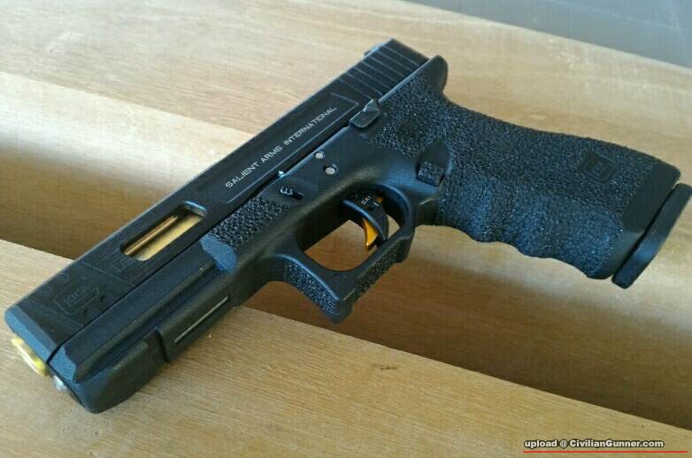

最近打得多手槍終於爆野,似係撃鎚
唔知師兄你地知唔知邊隻代用件啱用
回覆 107# 的帖子
原廠....
本人試過WE G18 唔得.裝上去個鎚太高.會卡飛機座
話說SAI 版擊鎚係特規, 就算訂呢家賣緊街既V_C GLOCK 擊鎚 都要汁一汁 同飛機座有接觸果面. 唔係都會卡住 . (PS: 我果枝係第二水既貨.)

再補充幾張圖...
訂果時我有問過SAI 用唔用得. 佢就答我要訂既話GLOCK擊鎚 V_C廠商得一種擊鎚比你簡.
果時我係訂一個擊鎚組.佢話會平D我順便當備料.
上圖係左邊係新訂既V_C 擊鎚 右邊係SAI版既.明顥有分別.以同飛機座接觸面:左比右厚
正常泥講SAI 版擊鎚個三個形既會有條彈簧令舊野一直保持拉後..(講得唔係好清楚,不過有SAI版拆過會明) 而左圖果個係冇裝彈簧既位置,而我換左之後就冇裝彈簧.
所以...汁一汁個面. 下圖
而WE G18 既擊鎚就更加接觸面更厚(印象中得應該係個PIN位比較高),唔建議買WE G18擊鎚汁.
