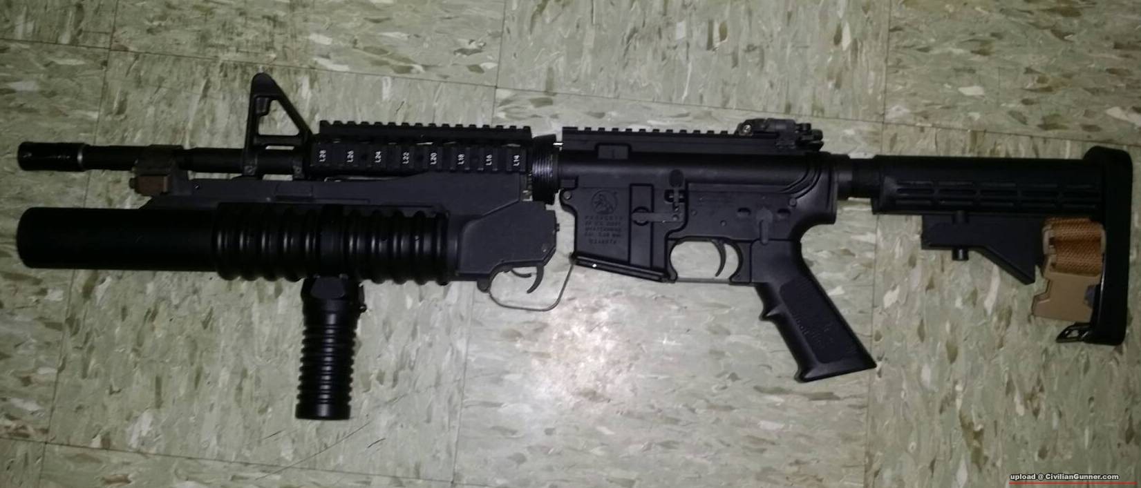

民版AR件裝哂上馬記身個美國財產真係好礙眼
不能同意更多!

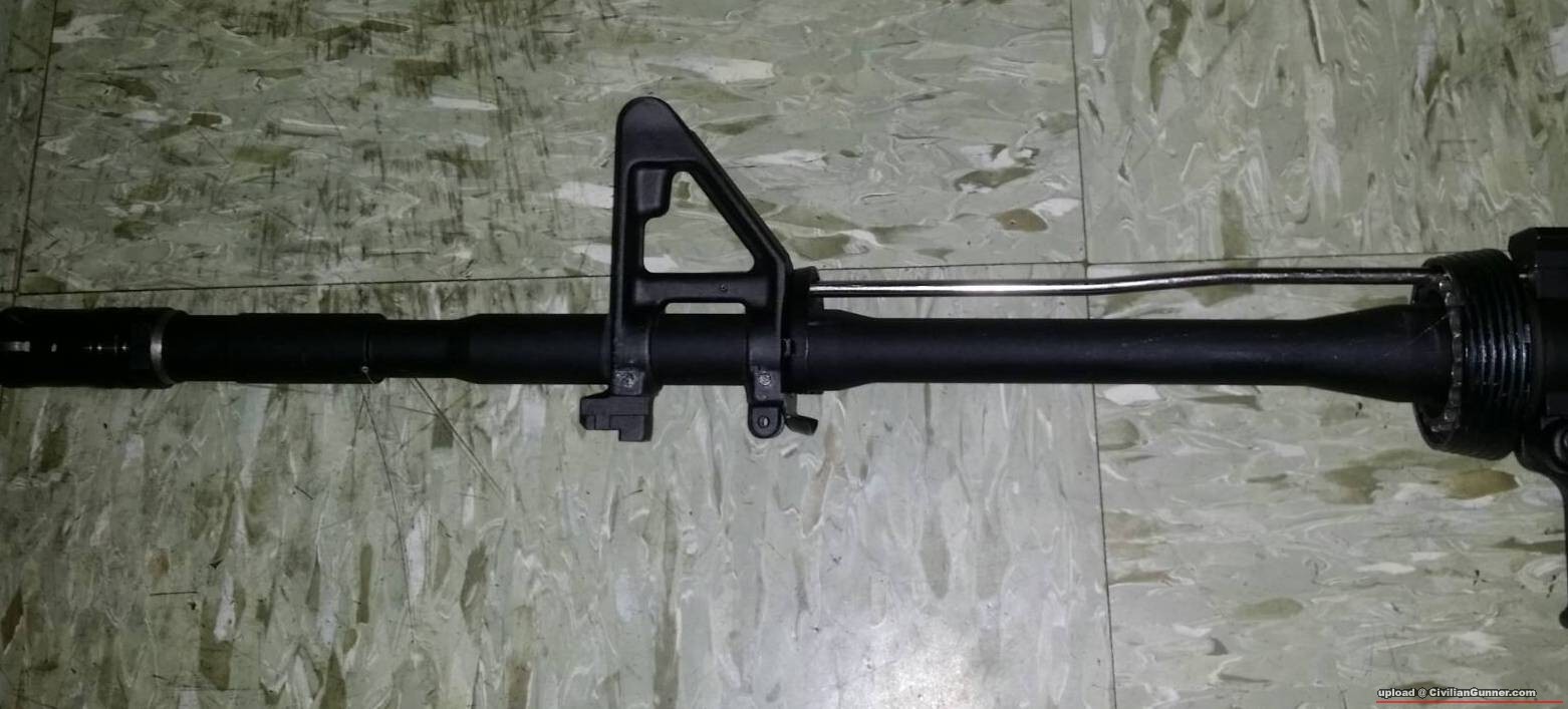

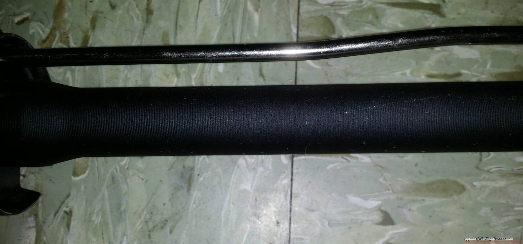

post下先
台灣出的一體鋁管................
8-8-2016 17:39
8-8-2016 17:39
8-8-2016 17:39
原帖由 327airborne 於 8-8-2016 17:39 發表
有乜賣點?
市面好似已經有好多款鋁? 不如出下鋼
