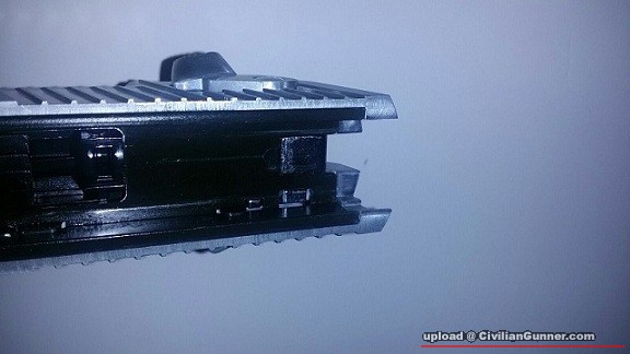

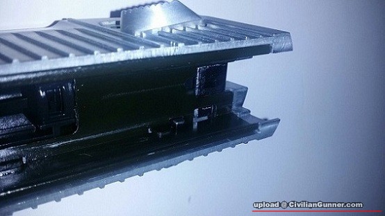

Aiya, 試咗幾槍,好似有啲問題,個slide lock唔到又埋唔到位
一開個slide...
飛機原來爆咗嘅...有啲黑...

無那那爆咗? 照計無裝錯唔會架, 仲有, 唔好上GUARDER 加強彈弓, LOCK唔到架

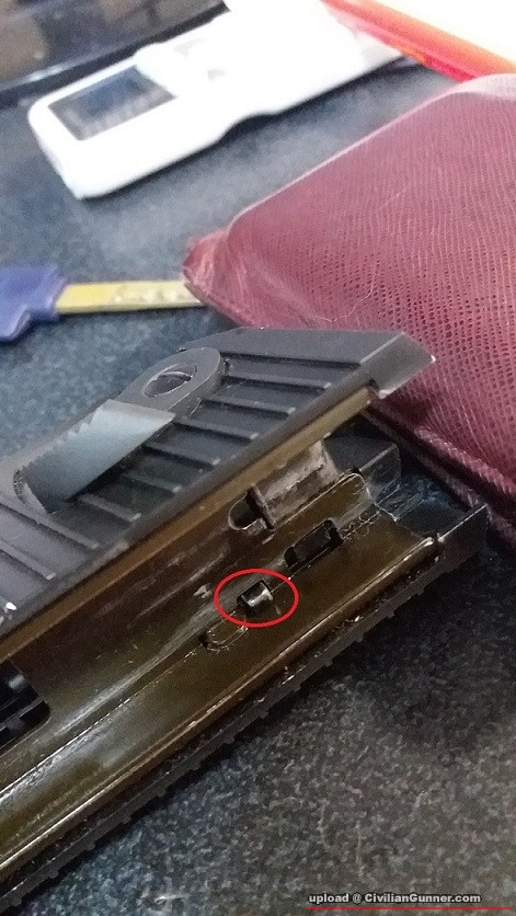

我仲未解決到唔洗解開安全制都可以上膛
原帖由 dbsming 於 6-7-2016 17:09 發表
我仲未解決到唔洗解開安全制都可以上膛
這粒「的」在開SAFTY 時會向下凸出,卡著下身,故不能上膛,查查是否沒有裝這東西?

247940
Check左 呢條野有裝好
方向無錯 突出長度同你差不多
我諗緊會唔會係嗰slide 太緊  壓歪左條野  卡唔著下身

剛再試, 如你落SAFETY, HAMMER UP時係拉唔到, HAMMER DOWN時係拉到但回唔到位,

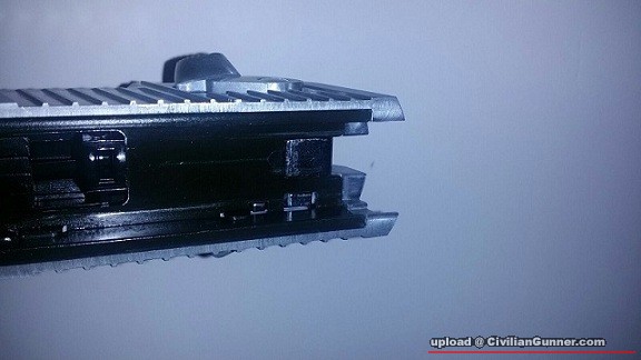

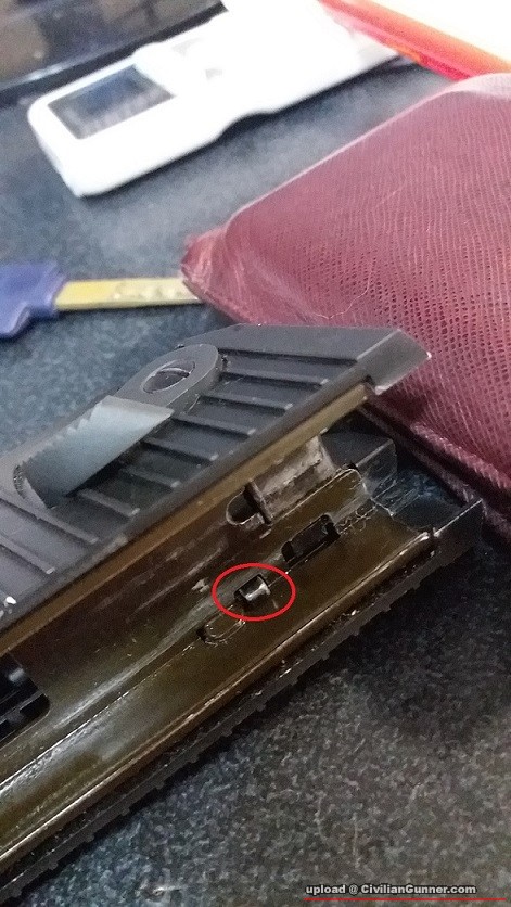

補圖
Safety Lock 1.jpeg (41.2 KB)
7-7-2016 15:51
關安全制
Safety Lock 2.jpeg (43.76 KB)
7-7-2016 15:51
開安全制
原帖由 dbsming 於 7-7-2016 15:51 發表
補圖
試試把撞針位的內六角螺絲扭實一點
