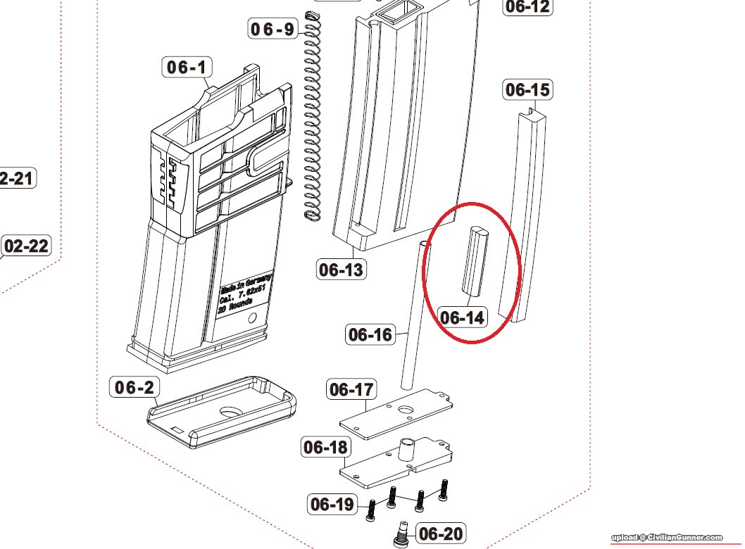

想請問一下417 是否單排豆? 有沒有機會可改多一點容量?20 粒好窄洗

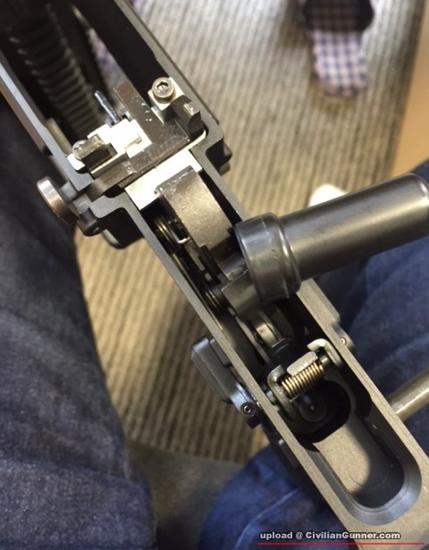

出面買到D改件多數得Hopup內管個D, 要改氣化咁就要DiY或拎出去比人改了
DiY最簡單第一步都係墊下尾通墊減下行程,可以減少耗氣同增加RoF,但因為墊左野回膛彈弓增壓大力左就要減弱返,唔係回膛向前太大力影響耐用度,
一般一係換比原裝弱既回膛彈弓,一係壓彈弓,一係直接cut短彈弓圈數,
之後就要改位配合返bolt lock位置除非放棄定後,
第二步就係所謂"磨合"增加運作暢順度,減少阻力令氣化同RoF同時增強
最簡單就係打多D, 自然方式磨順, 到磨順左先落油咁效果更大,原因好似冇人磨金屬野會一邊磨一邊加潤滑濟
做好呢兩步正常會有顯眼提升了,除非本身系統體質唔易提升
更進一步做法就要開始執件, 所以一係拎比師父一係自己有經驗先好做了, GBB同AEG改既話都係一樣,只要理解運作咁就一理通執法了

原帖由 Dave 於 12-8-2016 00:20 發表
係單排豆, 但可改到3X飛, 要條長d的彈弓推彈
原帖由 2slow 於 12-8-2016 01:14 發表
謝謝指教。剛上官網dl 個pdf 看,應該是圖中部件限制了彈量?

原帖由 Dave 於 12-8-2016 01:26 發表
249560
不敢當, 大家研究下je
無錯就是圖中部件...

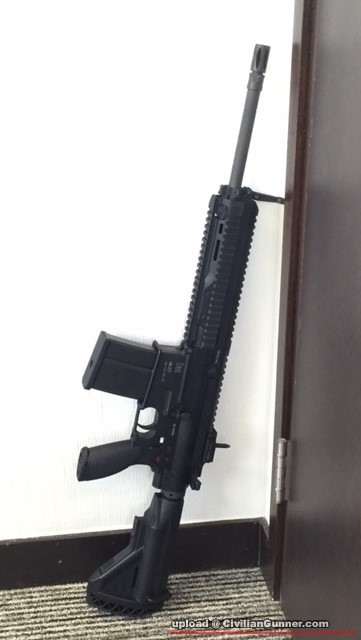

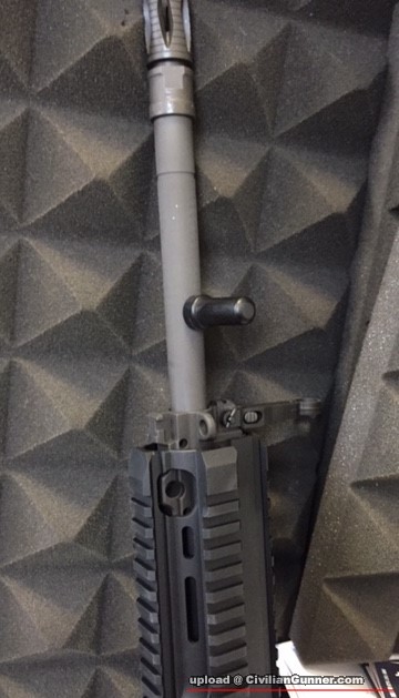

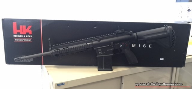

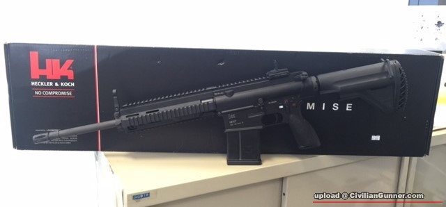

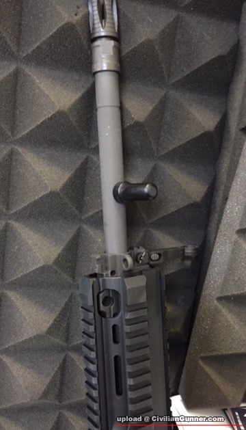

Lunch 一入鋪就唔見錢
條管長咗都平衡到
鋼外管
鋼火控
後sight都係
放咗係公司門後面先..
打過三個匣.. 單連發都爽, LOCK到, 係膊頭有D痛..
其實SR25一出價同SPEC, 即時唔洗諗, 性價比呢支WIN晒
