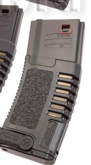

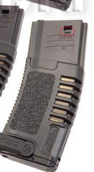

Amoeba可用AEG M4夾
但Amoeba夾未必上到其他槍, 磨平紅圈部分理應可以
