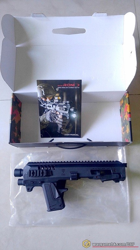

CAA 的 Micro Roni Glock Carbine Conversion Kit 在槍街已有一段日子,不過一直未見有師兄貼開箱文,在地獄見過人買,看過開箱過程,我也明白為何沒有開箱文了,原因是包裝太簡單了,除了包裝箱及本體以外,就只有說書一本,沒什麼可說的。。。

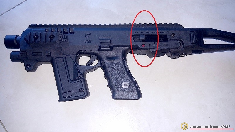

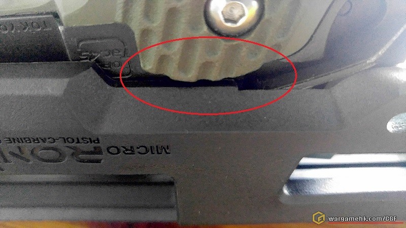

這套 kit 並非 CAA Airsoft Division 出的,意味是真數,所以店員一再強調所有馬記、迷版 17 都不能直上(迷 19 倒是可以直上 19 的 kit),要裝就必定要執。
主要原因是滑架套拉機柄跟滑架之間的配合有干擾
(88.04 KB)
27-8-2017 22:04
滑架套拉機柄的凸槽比較高,而滑架的凹槽就較淺
(121.02 KB)
27-8-2017 22:04
如果強行裝,就會令滑架套向兩側漲開,但放入套件後仍會卡住,不能發射
我沒有迷 17,有迷 18。迷版比馬記滑架稍窄,但凹槽仍是不夠深,似乎不執不行呢。

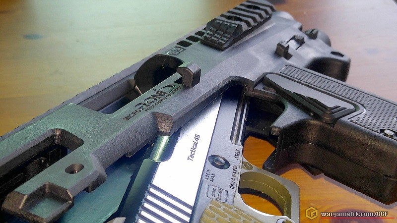

對我來說,這並不重要,我只想知要改裝 Hicap 需要多大的工程呢~~
(121.85 KB)
27-8-2017 22:04

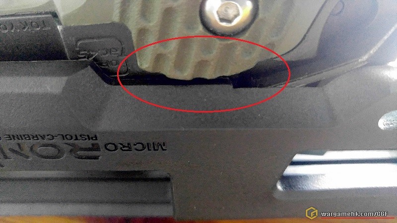

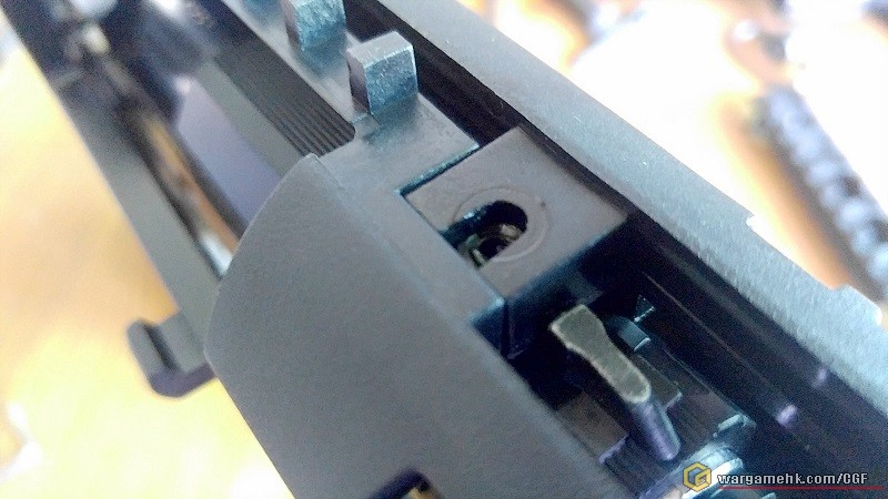

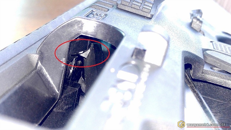

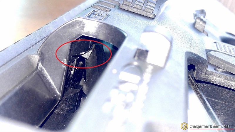

首先發現手柄會有干擾
(114.18 KB)
27-8-2017 22:04

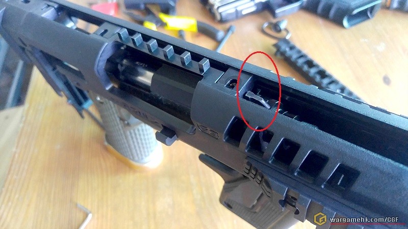

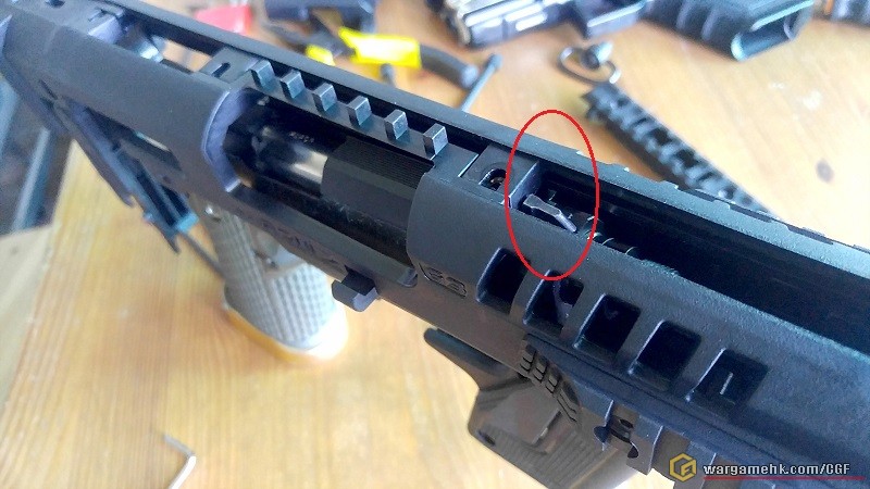

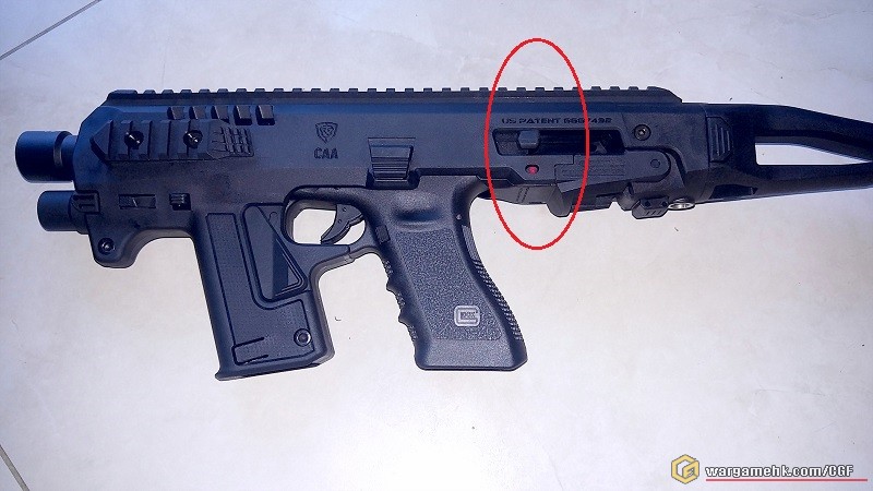

接下來,杯具了。。。!
滑架的前準被卡住了,不能退出來
(111.34 KB)
27-8-2017 22:04
(106.94 KB)
27-8-2017 22:04

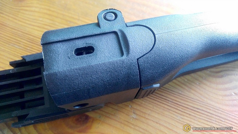

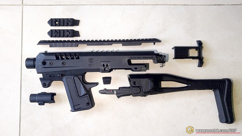

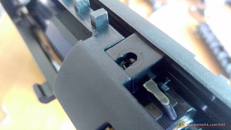

這下逼於無奈,只好想辦法套件拆開把取出來,(於是有了本文)
先把頂骨拆走,前西被卡的情況明顯可見
(100.08 KB)
27-8-2017 22:07
(96.19 KB)
27-8-2017 22:07

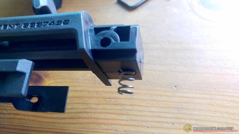

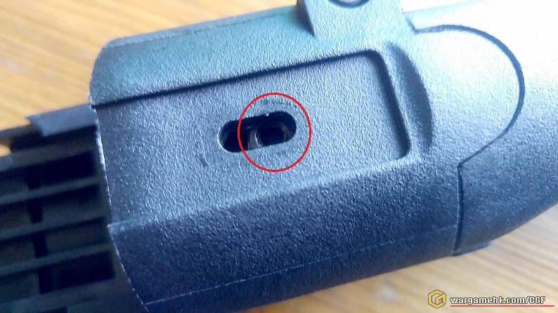

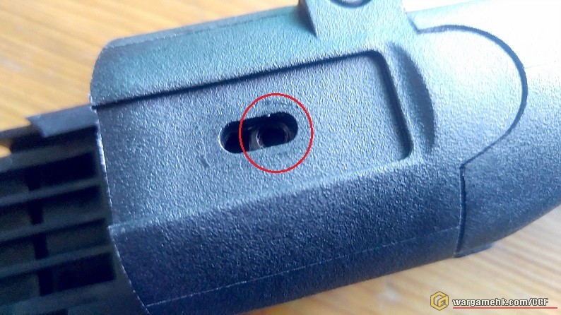

當然,只拆頂骨並不足以出來,需再拆側邊的螺絲,而拆尾柄時候,要小心尾柄內的絲帽及套件連接尾柄底下的彈弓,否則這兩件飛了就大鑊!
(118.38 KB)
27-8-2017 22:07
(120.74 KB)
27-8-2017 22:07
(79.49 KB)
27-8-2017 22:07

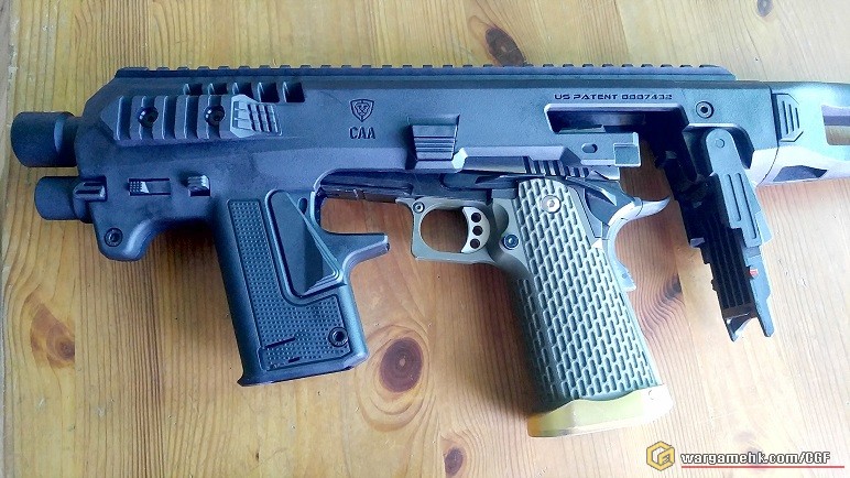

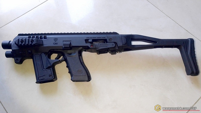

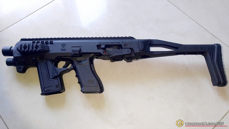

我尚未找到方法把整套 kit 分解,好不容易終於可以局部打開套件兩側,取出被困的 Hicap 手槍。
至此,CAA 微型朗尼的不完全分解如圖:
(88.21 KB)
27-8-2017 22:07
