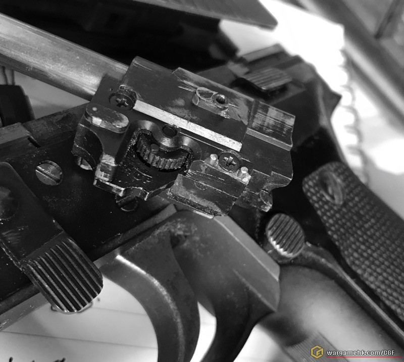

R係斷valve knocker 同hop up camber 多
hop up chamber 都可以斷 ?
回覆 18# 的帖子
無錯
226個hop up 座設計係用左右兩個凸耳將hop up 座鎖緊在lower frame 上,不過嗰兩個凸耳不知為何,很容易被打爆...
Btw 前陣子陸續有廠出226用hop up 座,這個問題應該算是解決了(?)
最平的是吉打,鋁造
貴三倍價錢的有Rebxxhood Tac 同 UXC,分別是銅及鋼做
三間廠有冇公差問題就不得而知了
買左gm 鋼制但上maplehop up ring要執
最平的是吉打 ...
我果把都爆左左邊耳仔好幾年,靠混合膠頂到而家,率之等到兼都換左吉打既,鋼果隻太貴唔捨得買

因為小弟之前亦是用226, 也是左耳打爆了好幾年也沒替換
然後近期轉會玩 hi capa, 226 放一邊時吉打才出這個替換件, 真是頂佢個肺...
認同師兄唔捨得買銅/ 鋼, 但就怕吉打的有公差問題, 到時又要人手CNC了...
