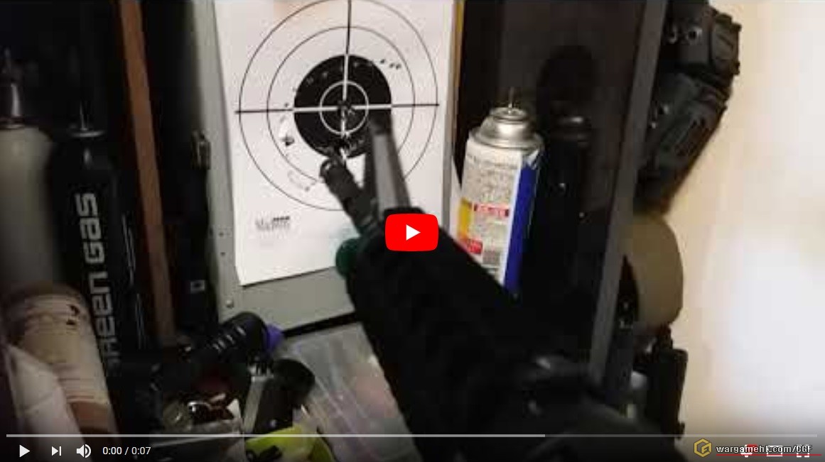

補回試槍片段:
室內27 度,0.2 bb,42 發,全自動

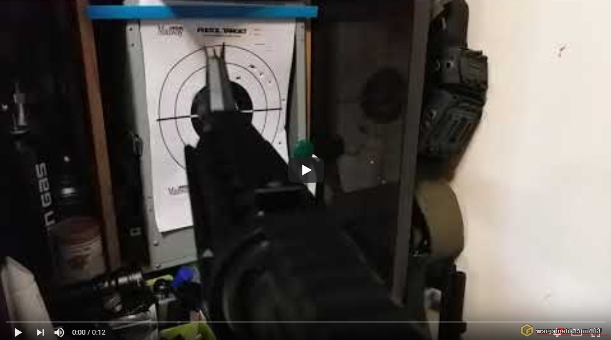

另外由於出氣量少了,也擔心天冷時是否打得順,因此來個低溫測試。
方法是將整份上身 ( 因飛機跟bolt 的溫度過低也會劣化性能 )跟彈匣一起雪3 小時,雪櫃溫度約是3~4 度。拿出來裝回下身便試射。
估計約6~7 度,0.2bb ,42 發,全自動
雖然雪櫃只有3 度左右,但拿出來裝回再射擊,估計溫度也有些微提升,但由於匣內的gas 屬液態,估計提升的幅度也不會太大,斷估6, 7 度吧。
可見射頻是愈射愈慢,勉勉強強叫做清匣BOLT LOCK。
當年也拿過M4 MWS + 原裝匣打2 度室溫的GAME ( 有屎以來最凍仲要落冰薄那一次 ),
M4 是可以清匣的,記憶所及馬記老原匣於這樣極端低溫的表現是比PMAG 好一點。

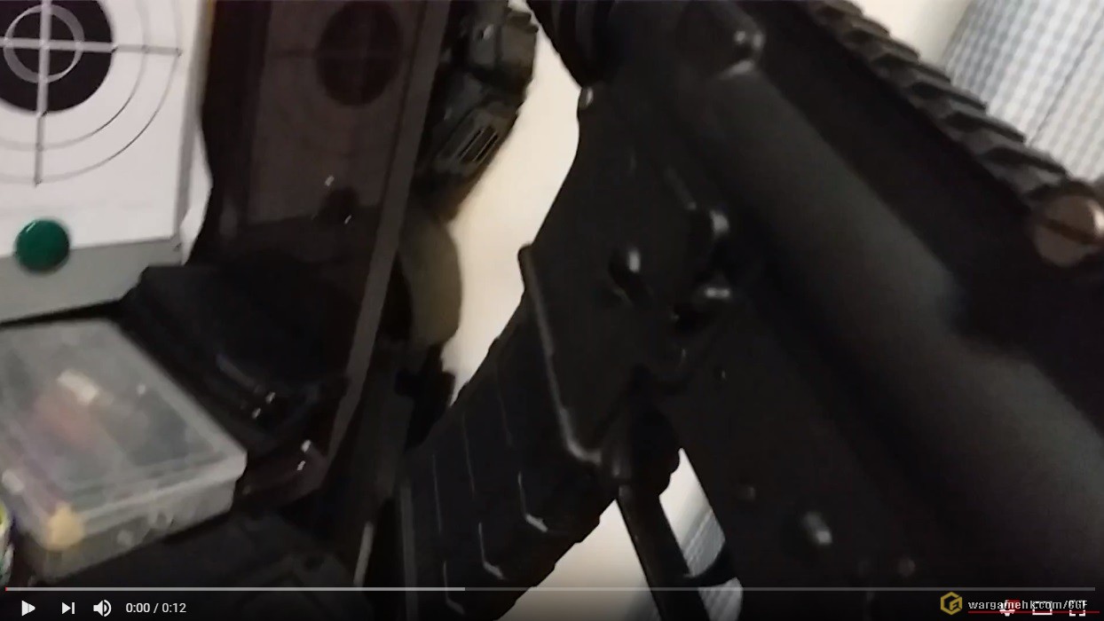

134A 火力約為平均值 76.65 即 0.59J
試射片段如下:
溫度約為27~28 ,可見134A 清匣有軟皮現像,估計天冷時性能會再降一些,因此IRON PMAG 原裝建議是打TOPGAS。
