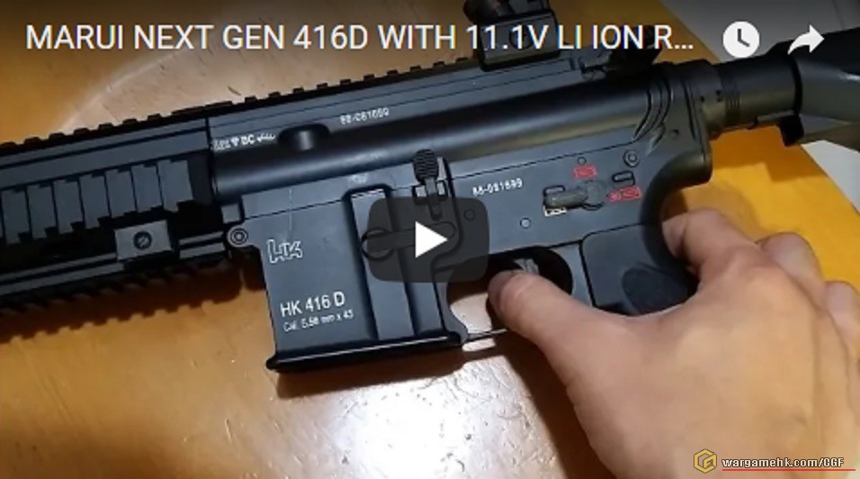

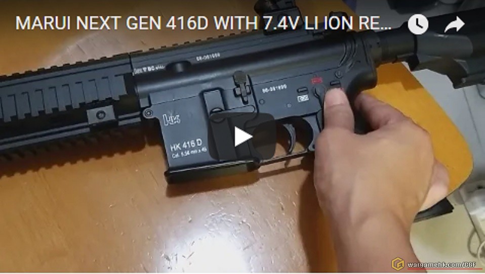

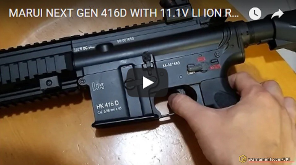

有人問及次世代的後助力 ( 震動 ) 如何,其實頗難形容,不算很強但也不弱,實戰時知道自己是在連射中,紅點也會晃來晃去的感覺,在下只能拍一下片讓看官目測判斷一下好了。
7.4 V 鋰電連射
11.1 V 鋰電連射
