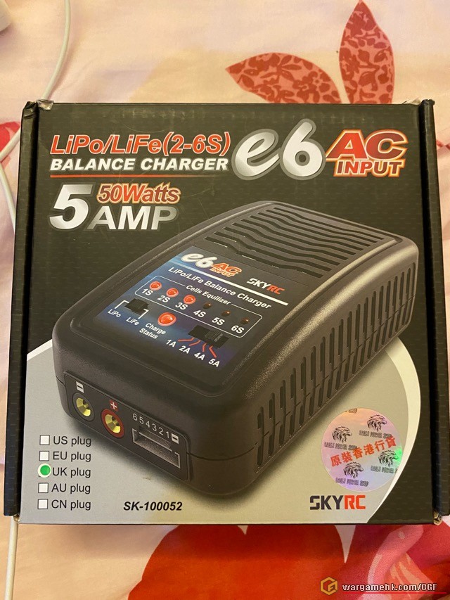

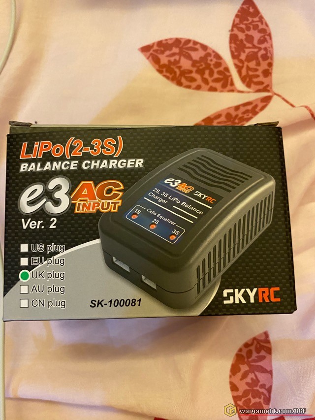

插好接頭後,盞LED 燈不停閃,請問是否舊鋰電池電有問題?因為舊電有小小漲,定係部义機唔夠力?已經有駁埋balance 來义...

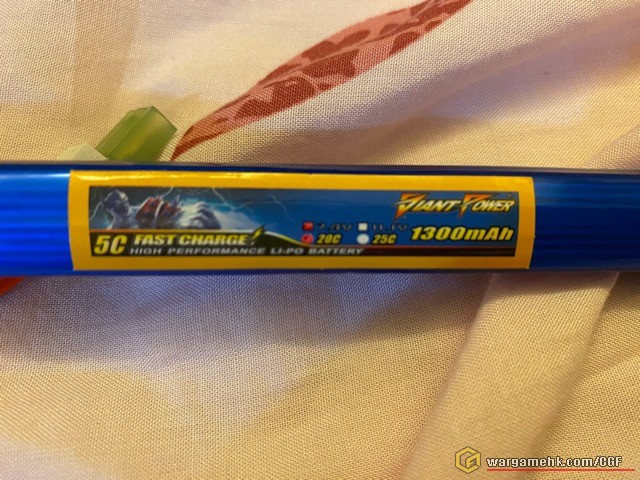

粒電係2s 用上面圖1 左邊就選li-po  右邊就2A  (呢隻電4 都ok,其他雜牌就唔好)
balance 頭要靠最右插
圖2 就插右邊就ok
btw 粒電小脹係正常,呢隻牌子係咁,我玩飛機都有用,太脹就掉

插左入去但係盞燈係咁閃!
