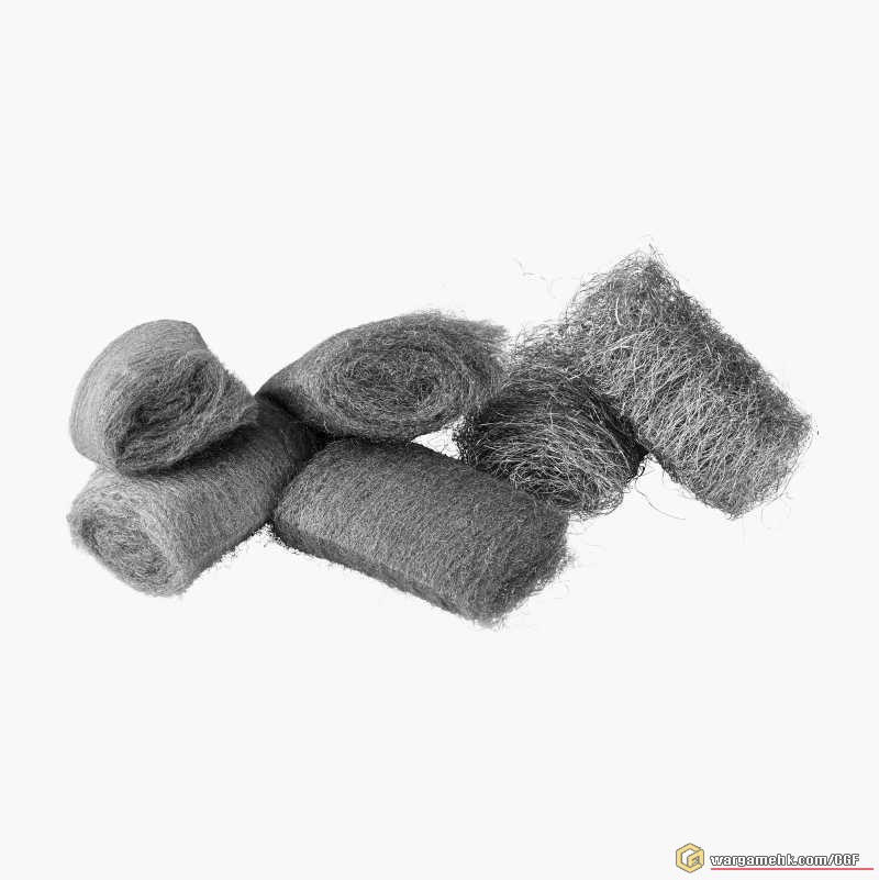

染之前是不是先用 steel wool 將舊 coating 磨走?
steel wool 邊度有得賣?
原帖由 bennytsang16 於 25-5-2021 15:04 發表
steel wool 邊度有得賣?
308972
steel wool 要小心應用,手套口罩必需要用,因為有好多金屬微粒。
我會先用#220,#400,#800到#1000砂紙磨走表層coating,再用銅絲刷。
新填地衝或廣柬道五金店舖應該有售steel wool,未必間閒有。
