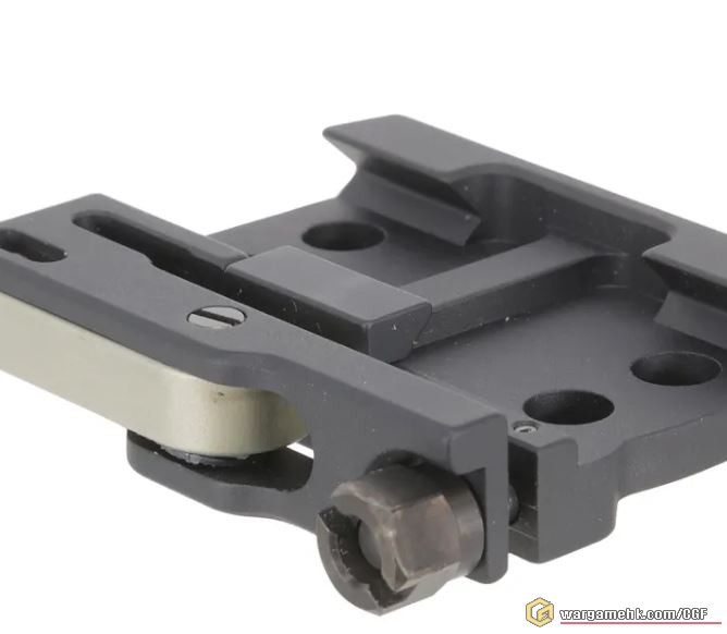

咁既設計真品暫時冇見過。  下面呢個係真品 Aimpoint Micro LRP (Lever Release) QD Mount, 唔知係咪樓主提到果款。 個手制唔係直接壓落條骨度, 係經過中間一塊有斜位既金屬塊, 我D copy RMR QD mount 都係咁。 咁既設計先至可以利用到個 V 位。 因為係夾個 V 位既下半部, 唔係條骨既底部, 條骨薄少少照計冇影響。建議樓主 PO D 相出黎俾呢度D師兄研究

咁既設計真品暫時冇見過。  下面呢個係真品 Aimpoint Micro LRP (Lever Release) QD Mount, 唔知係咪樓主提到果款。 個手制唔係直接壓落條骨度, 係經過中間一塊有斜位既金屬塊, 我D copy RMR QD mount 都係咁。 ...
我記得係買呢d款既橋得塊鋼片迫死條骨,有少少虛位都上唔實會搖,唔知真品有冇呢隻設計
如果係師兄相入面有塊隔板迫死條骨既設計,咁可能係條骨上下v位做窄左頂唔盡隔板先會搖,
最好裝上頂骨個橋鎖死佢,郁下個橋係則面睇下邊度有虛位可以郁到就清楚了

真品應該冇咁既設計,我見過既 QD mount,不論真品或 cheap cheap copy,個手制一定有螺絲可以較鬆緊。

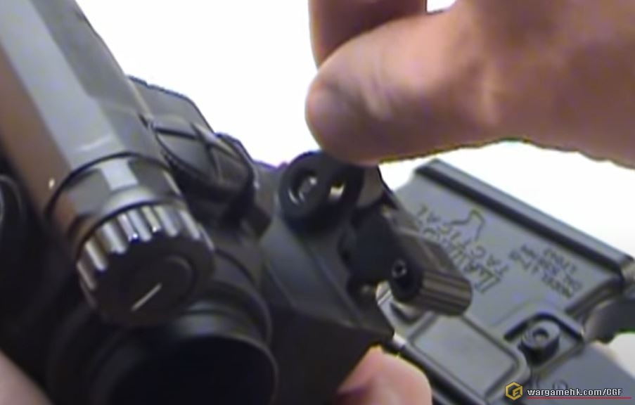

點會無咁既設計? 你當LaRue野流架?
LaRue 都係有螺絲較鬆緊的。所有嘢都有公差,冇可能做個 mount 出黎冇得較但又夾條條骨都剛剛緊。如果真係有,我倒想見識下
就算真火,NATO同美國制已經有輕微差異,然後coating厚度同磨損程度都有分別,如果tight fit冇tolerance一定搖到趴街。
TLR9係彈弓螺絲,Inforce彈弓夾加螺絲,Olight QD扣一樣有一字螺絲微調,SW鏡架雖然係走珠快拆,好精細,但都係可以稍為夾過界應付唔同骨。
