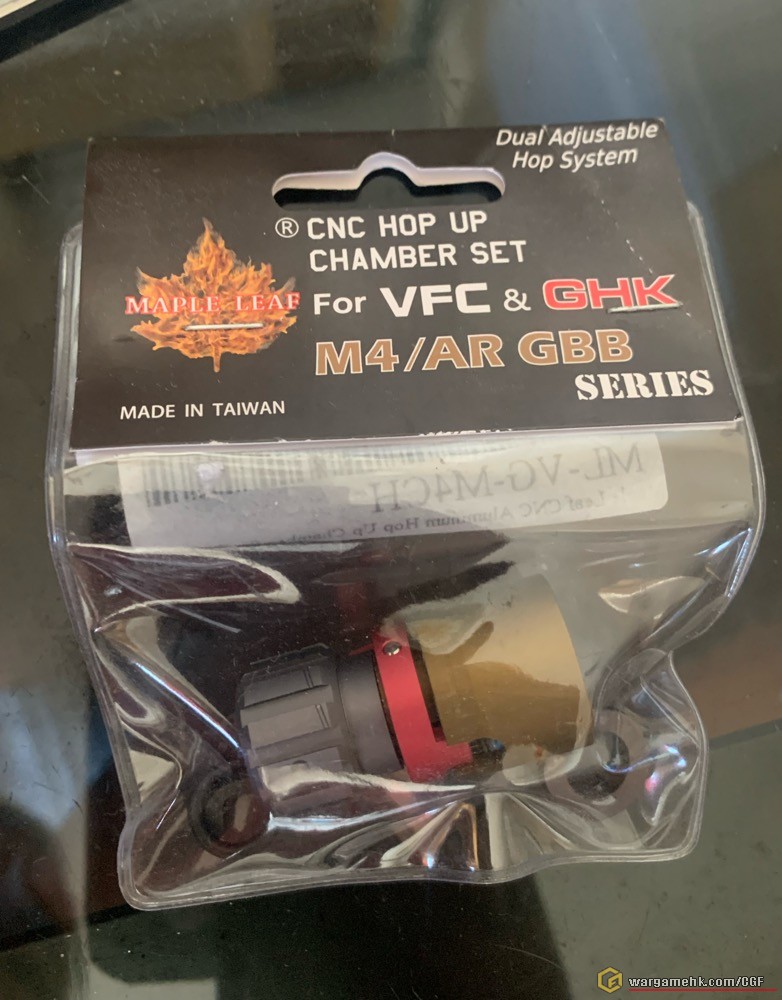

我依家用緊舊版19年版maple leaf ghk m4 hop up座 zparts鋼外管
但遇到個問題係每次打game 我去前都會清內管
頭10幾飛好似冇咩hop up咁 之後就ok了 係咪所謂既要"熱皮"?
"熱皮"係bb彈帶走hop up既油 定用bb彈養d油落去hop up膠到?
最神奇係我打兩日一夜game 一起身枝槍個hop up reset左咁 應該唔會有人得閒幫我reset掛
2023年版係咪都只用到maple leaf既管同膠?
新版個螺絲窿改左2mm六角 可以用ghk個hop up tool
for 416,bcm,mk16果d用唔到輪既款都可以睇睇楓葉2023年版for ghk m4 hop up座
我睇佢地fb覆+理解 係可以用到ghk新版原裝個hop up tool
後定條bolt就插到件野入去較
原帖由 jn_jona 於 16-1-2024 06:04 發表
後定條bolt就插到件野入去較
Vfc/ghk共用座直接用楓葉gbb膠唔使再用ghk之前的自家數膠.

原帖由 0050100 於 16-1-2024 08:15 發表
係想知用唔用到unicorn管膠

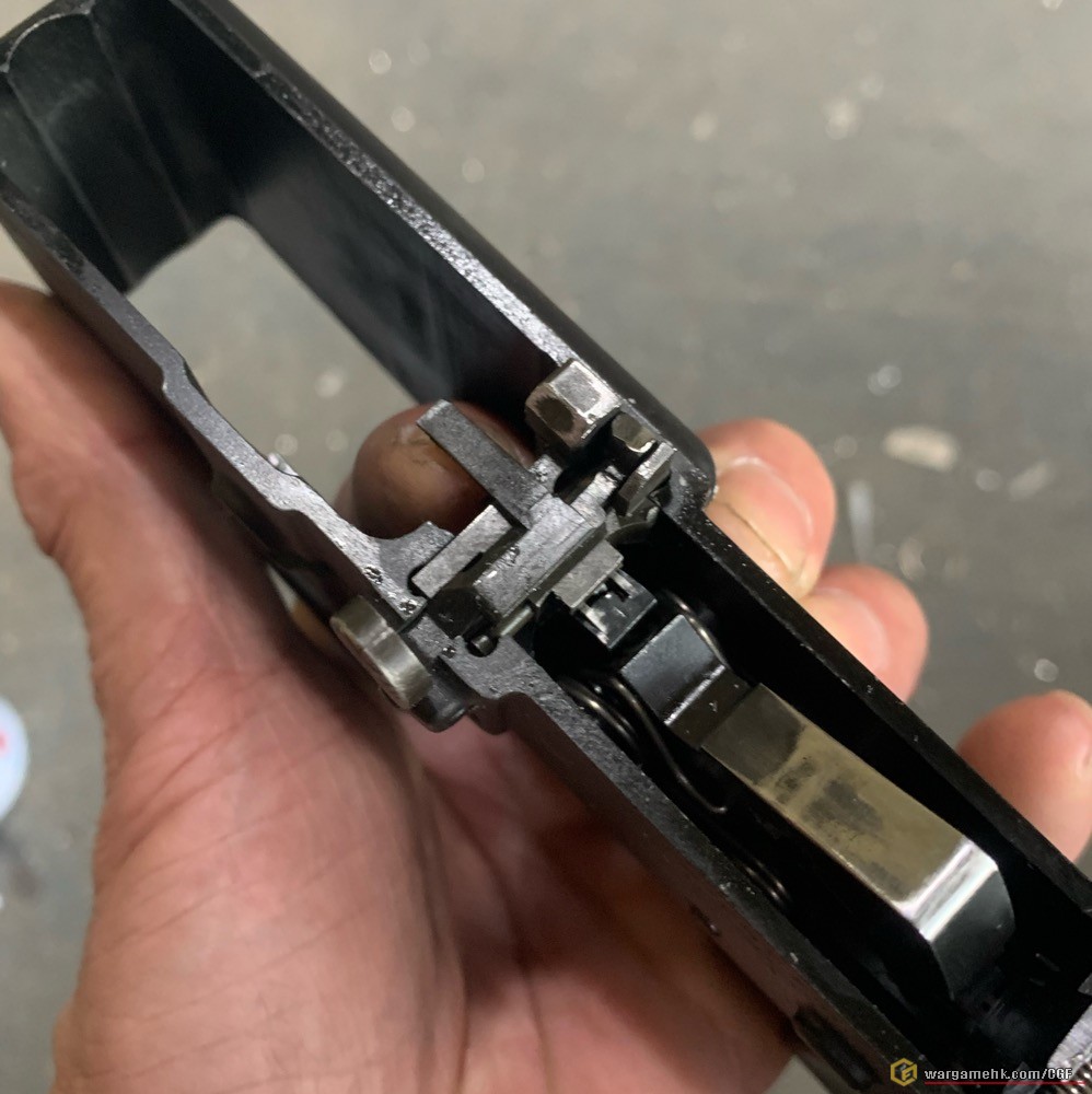

另外有冇師兄裝過esd一體式撞針座落v2到
件野得唔得?
因為我依家用v2既 撞針座螺絲收太緊 撞針又夾實縮唔到
要岩岩好 但成日要check住有冇鬆
睇到未cock槍 上匣再cock 撞針對唔正valve 有時擊發唔到
V3就縮得晒 可能因為撞針底default收走左隻角
原帖由 jn_jona 於 16-1-2024 11:56 發表
係想知用唔用到unicorn管膠
件野得唔得?
要岩岩好 但成日要check住有冇鬆
睇到未cock槍 上匣再cock 撞 ...
Unicorn管膠可用.
Esd就等其他師兄意見.
V2撞針座可以墊隻電槍齒輪薄戒指或墊張紙,之前我買時佢就有跟介子. 我自己就直頭改埋3mm鑼絲及執到唔使墊野.
裝fire pin組就一定要試阻力,攝隻手指,頂住尼試睇下有冇卡/撬fire pin情況,有就一定要銼/沙紙滑一滑fire pin,正常係可順直出直入.
