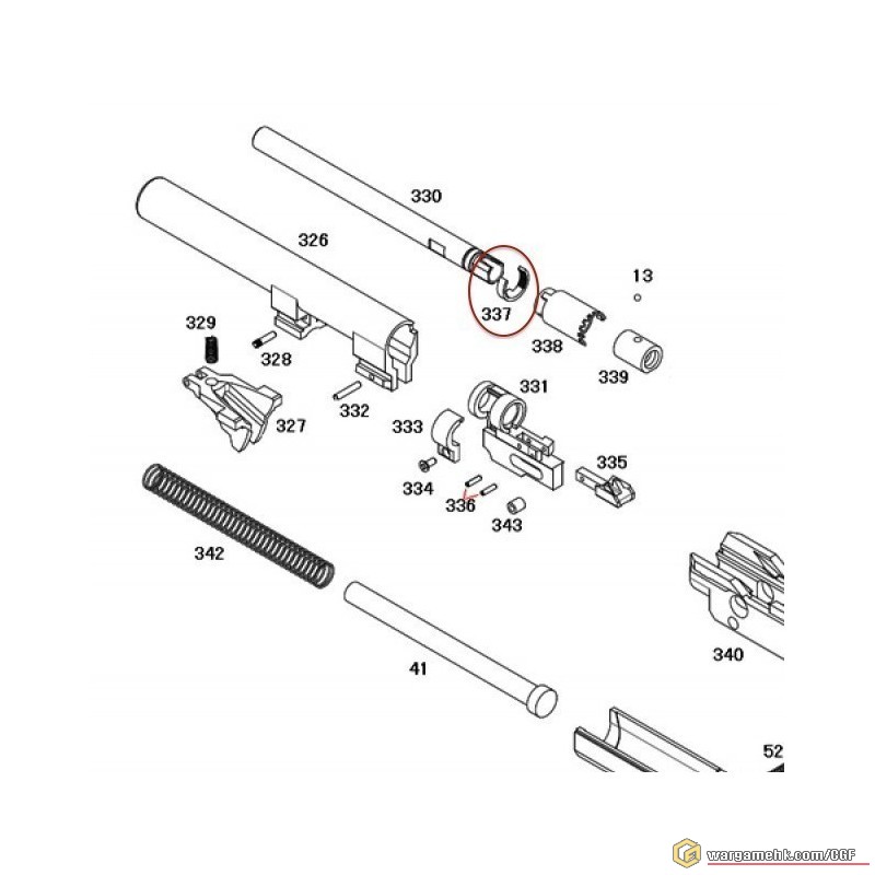

大大竟然不知道甚麼是「System 7」?
它是KWA的Hop Up獨門設計,需要用它隨槍附送的匙由拋殼口插進去擰調較Hop Up,而下壓用的是鋼珠。
Marui系統就是用下壓不鏽鋼片去下壓,靠的是Hop Up Dial。
而Hop Up座的設計和Marui系統完全不同,所以內管並不相通。
附圖是KWA MP9的哭泣系統例子:

究竟世界上還有神嗎?

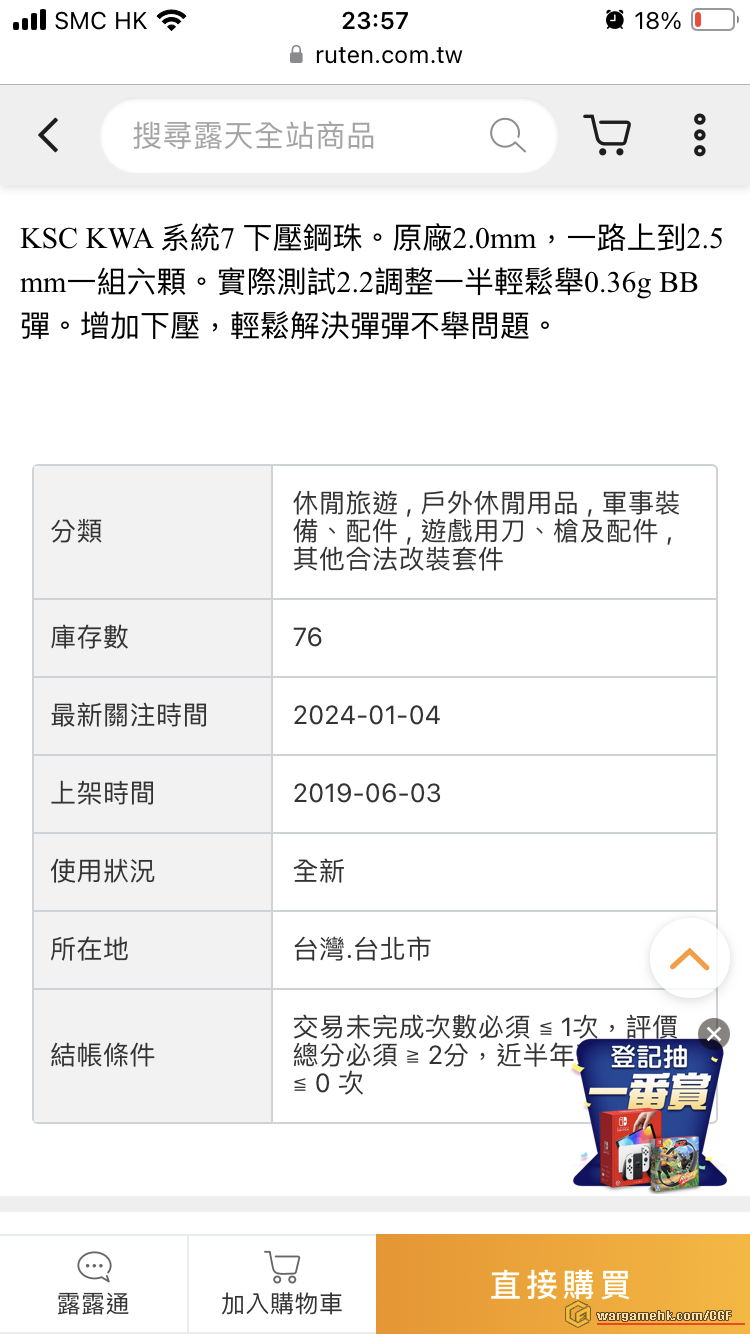

System 7本身有很多問題,包括下壓不明顯,可以買大一點鋼珠替換;但真正的問題是那個𨍭動機關並不確實,用久了會鬆。
而最後的問題是內管替換並無太多選擇。
