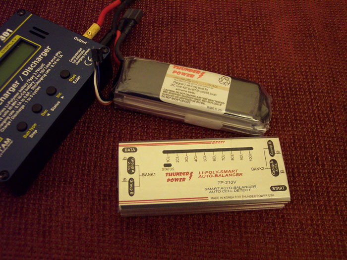

先黎睇下舊電同充電機先

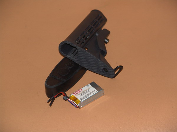

電磁係 Thunder power 1320mah 11.1v ($370)
小弟試過用兩面力,最多可以打5-6千飛,
重要係一場45分鐘的game內打哂,中途唔發覺有跌V,
電磁也不太熱.....
充電器我用有平行充電的KWT ($330)
INPUT 9-15V直流電,可充 7.4v 11.1v同14.8v的鋰電
out put由0.5-2A

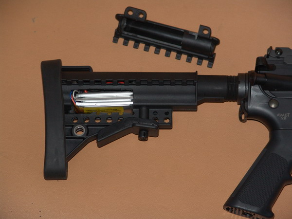

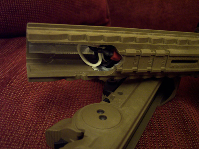

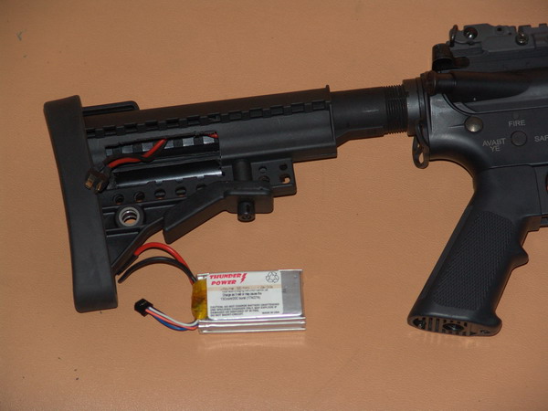

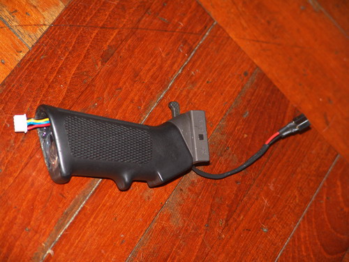

到現在我用左三種方法

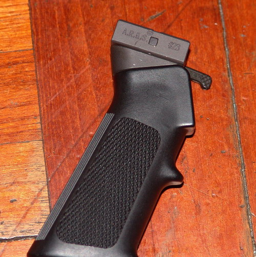

第一種係裝落ARMS #23
張# 23前手柄當電Box,合大部份有骨及前出線的槍用
但請留意,個# 23係需要用鑼床改位先裝到電架!

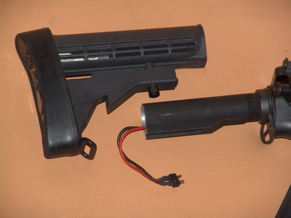

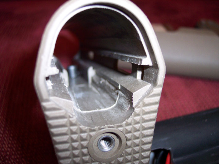

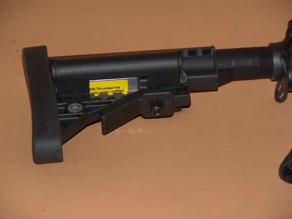

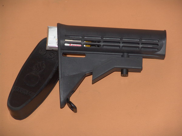

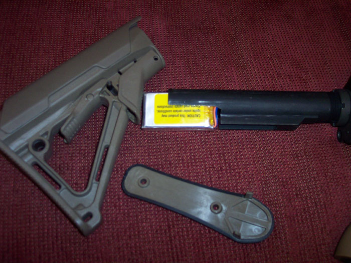

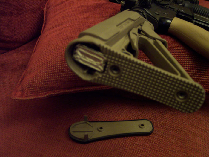

第二種係裝落格仔尾柄到
先要用鑼床在尾柄鑼出合電磁大小的空位
再改短條尾(通)便ok....

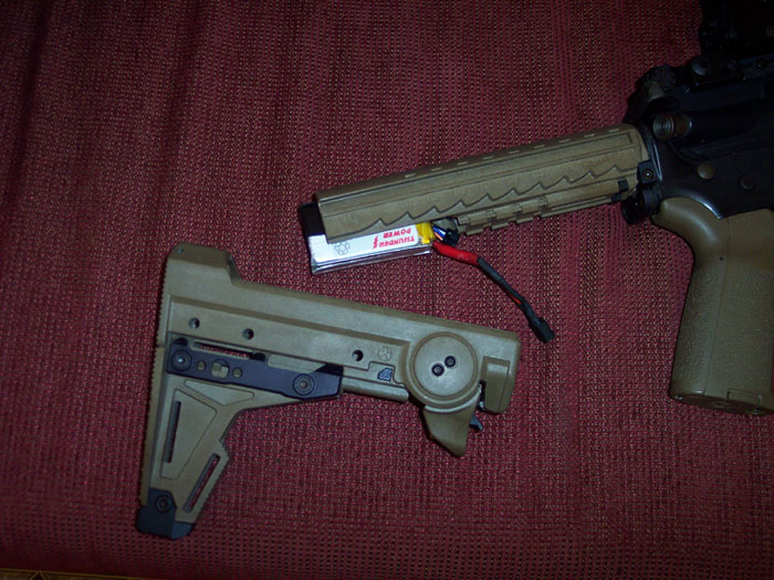

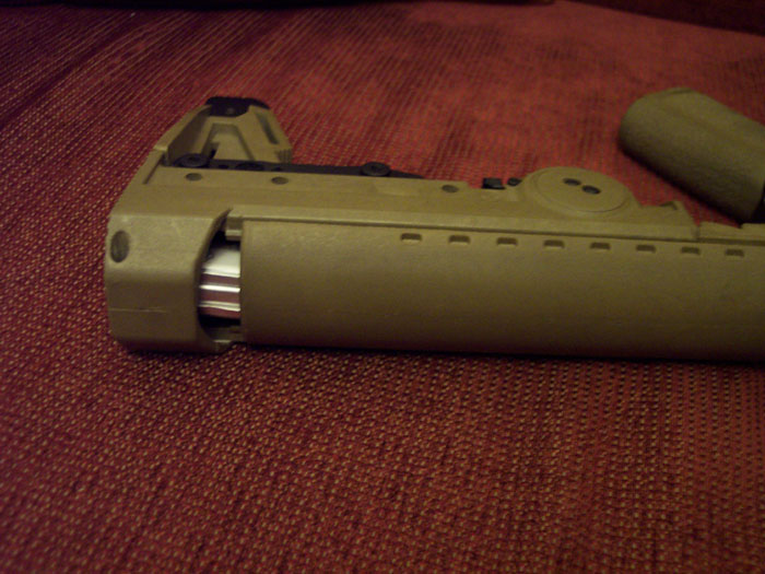

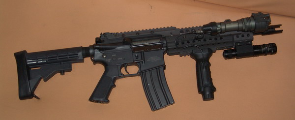

第三種係copy VLTOR 尾柄
只要在尾柄cut出一定的空間放電,
再cut短尾(通)便可以

just want to know
充電器 have buildin balancer? or use external balancer?

原帖由 Maverick 於 18-1-2007 20:12 發表
just want to know
龍哥果種係build in balancer
相中係外置balancer

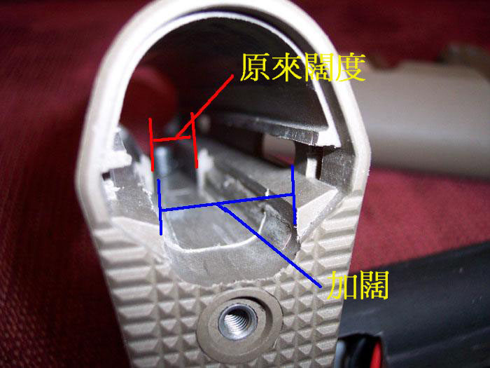

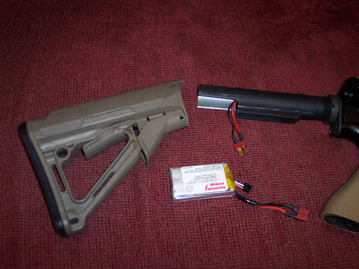

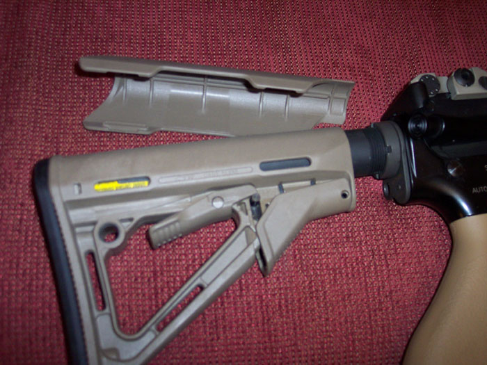

加CTR & M93B 裝電方法
CTR
只要將CTR裹面位加闊(要好小心整d位只係剛剛够闊)
及cut去部分尾通便可

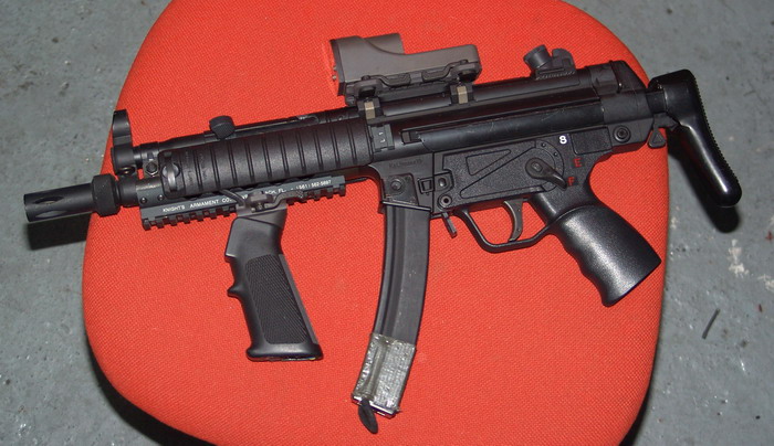

M93B
只須在尾通開位
[ 本帖最後由 felixcat 於 20-1-2007 02:17 編輯 ]

Thx Feliscat
so is the 平行充電的KWT better or the RC-power 601 better?
just thinking which one to buy.......
