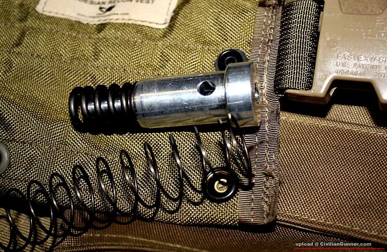

三個字型容~~爽爽爽!!!!!!!!!!!

個buttstock撞埋黎果下, 真係爽到"啊"一聲

據說係對應各廠的AR15系GBB

用WA super version個尾頂改良

rof有無快到?

"其實這個套件運作的道理就很簡單
墊片+彈簧buffer讓整個復進模組『往後撞打到底』產生后座力的時間提前了
(亦即:整個復進模組的行程變短了)
亦即,整個復進模組的動量不會浪費在長長的復進行程中
則自然『打到底』的那一瞬間會讓射手感到更大的后座力
與此同時buffer本身的彈簧又加快了整個復進模組往前的速度
所以射速也跟著提高了
這真是一個完全不像真但是對實際射擊性能大有助益的小東西
大概唯一的缺點就是因為整個復進模組往前的力道變強了
所以更容易把bb彈往前震開,進而導致正壓系統的小便彈
而就算用負壓系統,
也會因為這樣的震動導致bb彈在彈膛內的位置每次都不一定一致
尤其在連發的時候,就可以明顯覺得負壓系統散得比正壓厲害!!
要用這個套件然後用正壓系統還保持穩定出彈的話
恐怕hop部份要多下點功夫...."
Short Review~
集彈性正常!!
射距正常!!
ROF明顯地高左!!
Blowback?Recoil?震動!!  "Ki 麼支呢!!!!"
