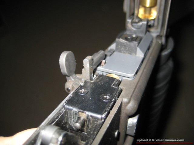

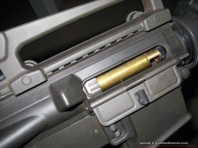

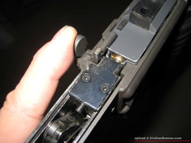

小弟有枝we m4 gbb之前玩清匣重lock到bolt,今日一玩就lock 唔到,但係用拉後bolt再按個bolt lock又lock到,
請問係唔係要換個bolt lock,或者下面比個匣頂果個位壞左呢?

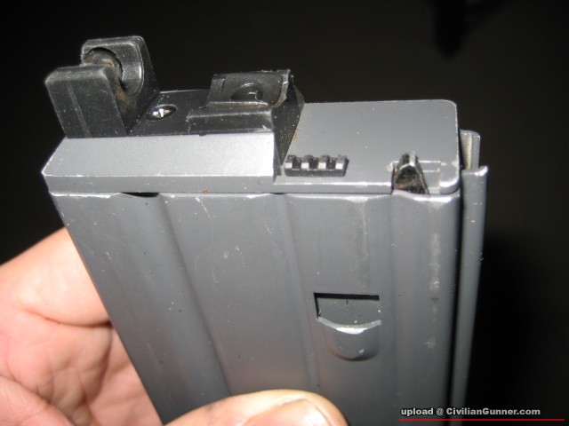

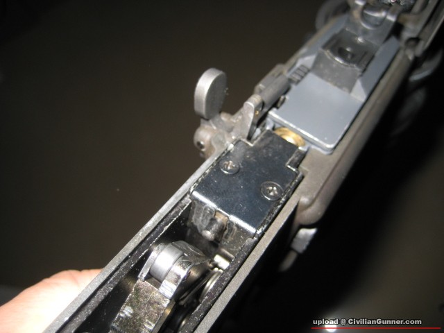

通常都係彈匣頂bolt lock過塊鐵洩左,出面有op steel made可去看看
原帖由 siriochow 於 11-2-2011 01:07 發表
你指mag上面果粒"的"
果粒野好似唔係steel

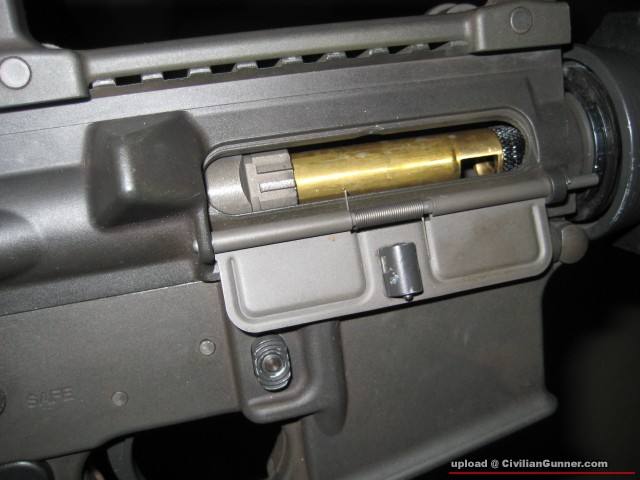

btw....bolt lock唔到可以有好多原因...
buffer長短...
reocil spring長短硬軟...
mag parts (eg mag catch)
最好比3根睇睇or搵人搞

ps. 個匣粒野上左來,而且試過插3隻匣都唔得

响比錢人使之前先作簡單測試:
1.彈匣空砲制有冇拉後?頂bolt stop位有冇彈起?
2.條bolt行程有冇比lock bolt 位置後7-8mm?
3.插空匣試吓bolt stop識唔識彈起/有冇蝕到及運作順唔順.......
4.條bolt有冇蝕到?
仲有我覺得WE回膛彈弓偏硬,我換咗條WA 100%仲爽咗........
其實個保養仲有兩個月,但係因為屋企離3斤都幾遠下,所以想check清楚係唔係壞,
彈匣空砲制有拉後,而且試左其他匣,應該個匣空砲制正常,
bolt都有拉到最後,
個bolt stop可用,唔上匣,bolt拉到最後,按bolt stop底,lock得到,
我諗可能係個bolt stop運作唔順,枝bolt應該ok,
thx!
