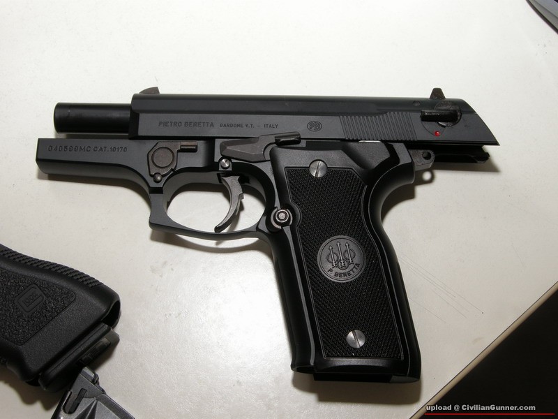

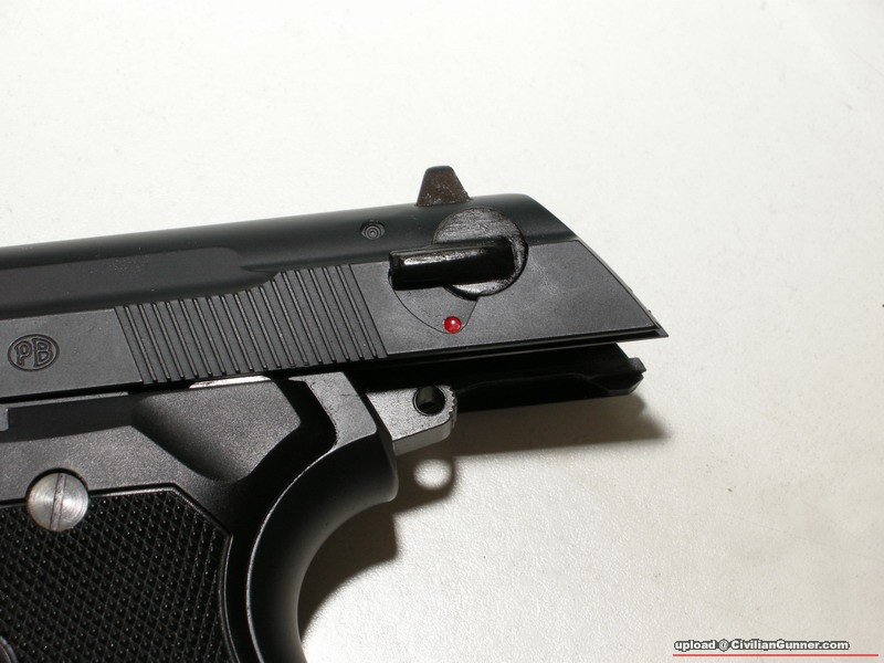

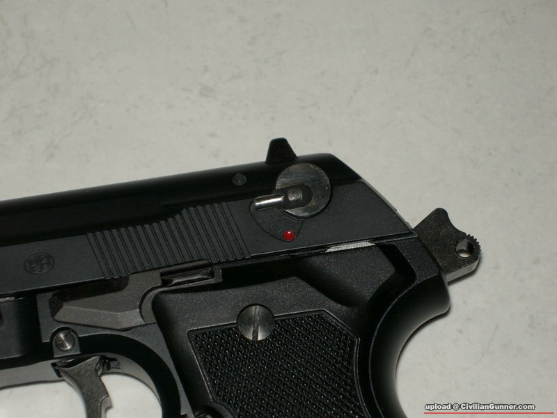

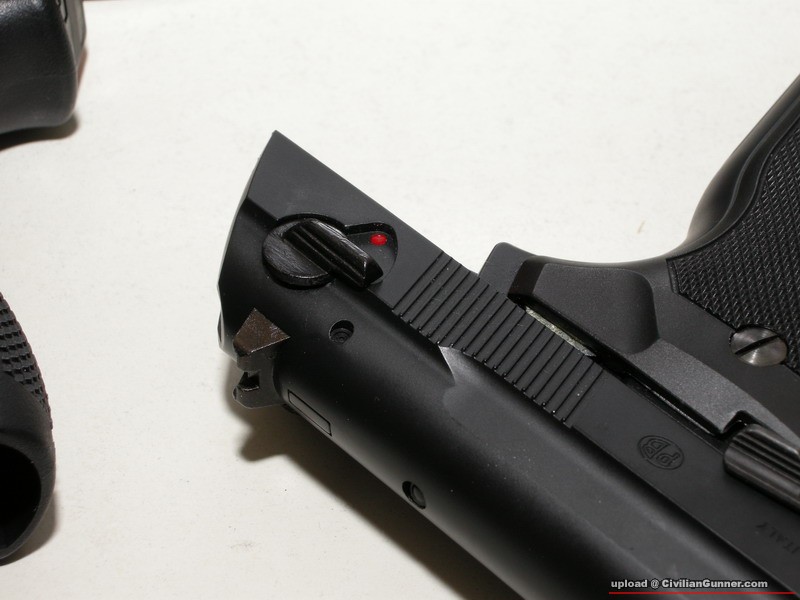

話說小弟有支西方武器既 8045. 曾幾何時支鎗打打下, 成個 decock 制自然解體(爆左). 原本已鑲左支不�袗� pin 上去, 種埋螺絲, 功能灰復了. 不過都唔係咁好撥.
可能小弟有小小完美主義, 開始死心了想賣出, 經過一位師兄既激勵之後, 終於 dig 起心肝要整番佢.

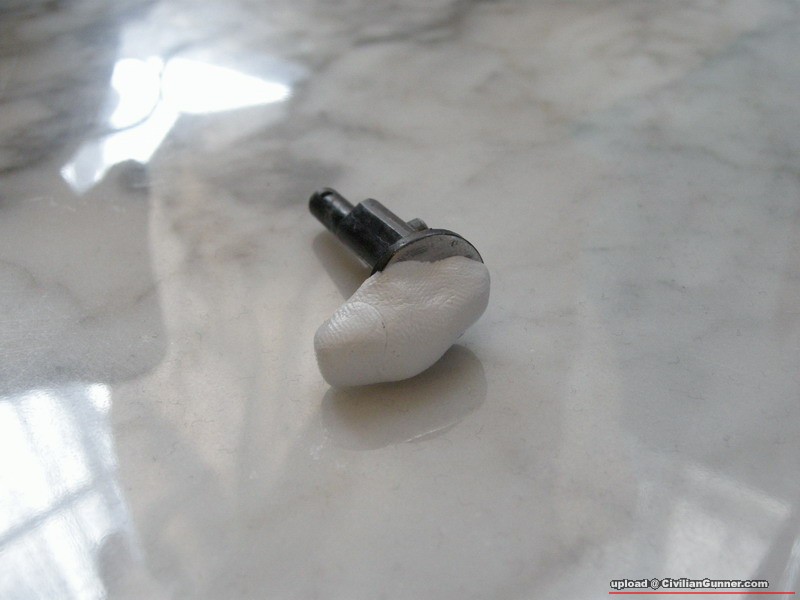

其實好簡單. 將原先補左既灰色 epoxy 鏟左去, 再用"達"一 pet 鋼膠上去.
跟住就係搵把鋤同埋打磨機執番個形出黎. 可惜之前鑲支鋼 pin 做得太入, 始終跟唔到大約真鎗既形狀 (跟得太足會鑲唔到, 會再解體). 算啦.

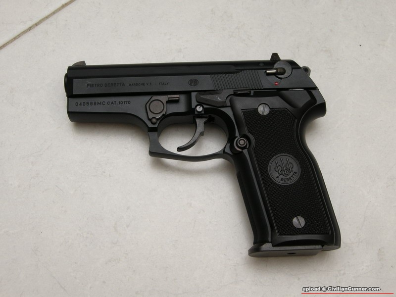

執完個形之後就油油 (黑色加小小黑鐵色. 全黑鐵會好假).
不過中間有好多相影漏左. 只有完成圖. 睇起來順眼好多啦.
多謝收看. 不喜勿插.
