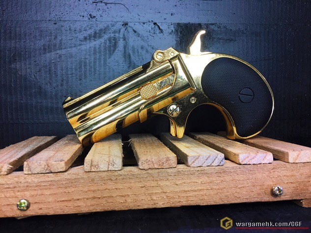

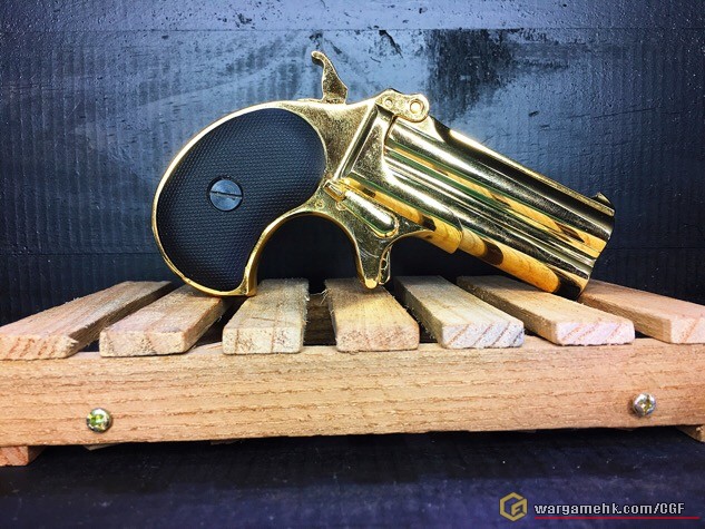

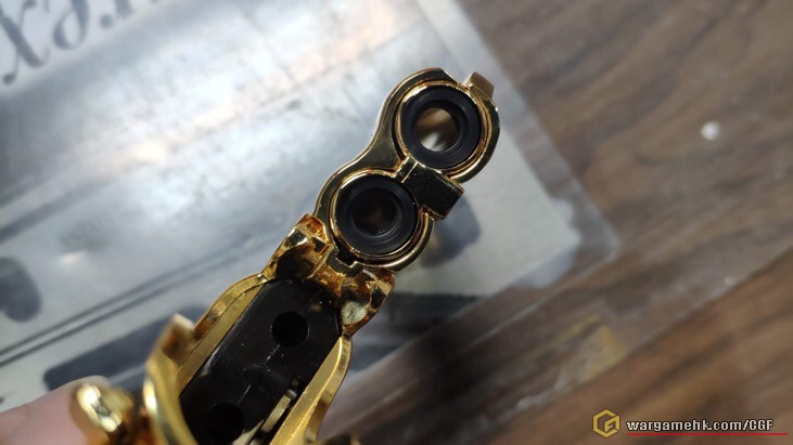

Derringer, 相信各位不會陌生,玩具由Marushin 日版到台版,到今天,台灣有一間我自己不太認識的廠商”Maxtact 晟皓國際企業有限公司”(名字真難念 ),出了一支以Marushin 第一代為藍圖的全金屬Derringer, 如果我沒記錯的話,這是第一支全金屬的Derringer 玩具槍,這次他們除了黑色版,也有鍍銀版及更高貴的鍍金版,一如既往,我也是在”槍天糖”入手,因為我已經有Marushin 的黑色版,所以這次買了鍍金版,不得不說,這廠商做的電鍍真不錯,很平滑有光澤,高貴不貴,也只是六百多入手(黑色版及鍍銀版更便宜,好像只要5xx),其實這槍老實說也沒什麼好講的了,畢竟Marushin 也賣了這麼多年,人家已更新出了彈殼版了⋯⋯⋯慢著∼彈殼!!!之前看過日本有人把第一代Derringer 改入彈殼,我也可以吧⋯⋯⋯⋯

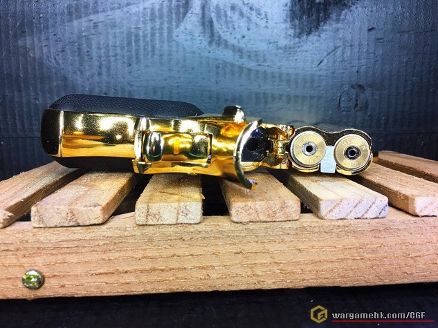

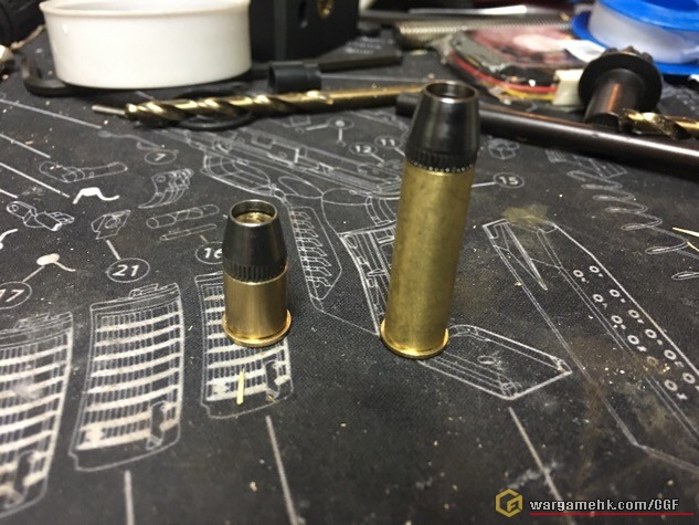

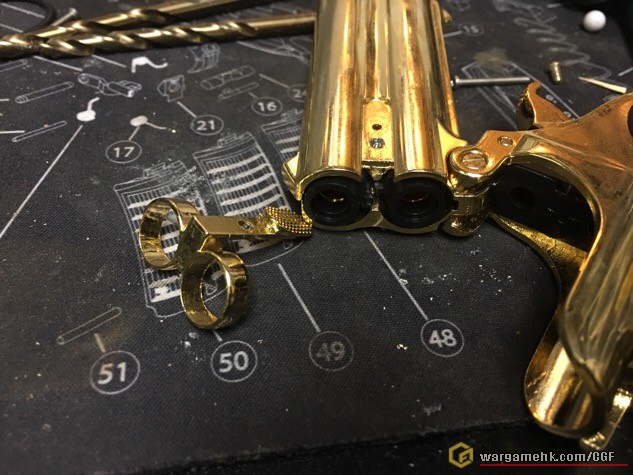

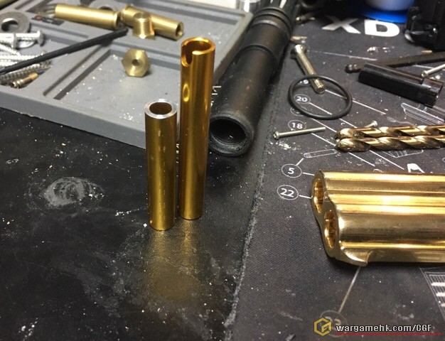

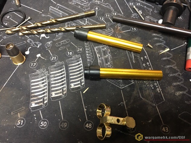

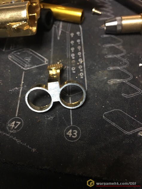

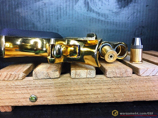

第一件事找合適的彈殼,以市面上最容易找到又漂亮的又金屬的,非WG左輪系列的彈殼,我手上多的是,拆除Derringer 的內管,試入WG左輪彈殼,可以呢∼只是比列上有點太長,上車床改短即可,再把內管鋸短,把退殼鈎磨薄一點去遷就彈殼的尾部⋯⋯⋯⋯不消兩小時內改好. Marushin 二代彈殼版Derringer 的退殼鈎是有功能的, 我這個退殼鈎就不改了∼將就將就好∼反正也鈎不到彈殼. 本來平平無奇的玩具,花點心思時間,也可以做到比較像真的作品
