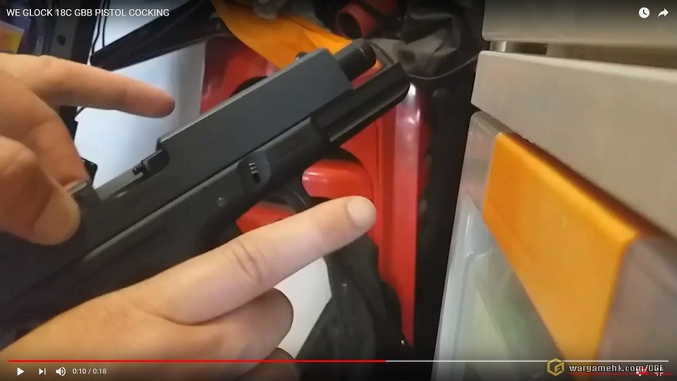

在下有支we g18c ,從來唔落油只在家中撚,
全原裝,基本上正常使用不會發生呢種卡滑套問題,除非你非常非常慢放,
再搵到卡點故意停,先有機會卡住。

一碌毫無改裝WE 18C + 無上油
其實唔多卡。
卡係因為復位時個飛機座底下的斜面要壓過個HAMMER BEARING,有一點阻力,但一般來說不會太大。
而且HAMMER 彈弓愈硬,這個「卡」會愈明顯。因為要花更大力去壓底個HAMMER 比條SLIDE 回位。

其實原裝槍反而卡既機會比較少...因原裝件多數合金件/有少少虛位...只要條迴膛彈弓夠力/打多幾匣磨合(撞D角度出黎)就過得到
反而粒BEARING改件係改過先比較有機會用得到...試過換SLIDE ,HAMMER座 ,中身等等...換完之後有D卡...換左粒BEARING上去...過到了
但亦試過個FD成支散砌...一大堆不同牌子改件比我...裝好後非常卡...之後試試換粒BEARING上去...都卡
諗住拉多幾下睇真D邊個位卡得最勁...點知拉多幾下粒BEARING都爆埋...成地小珠仔
