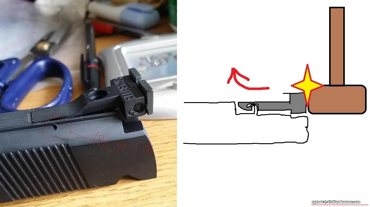

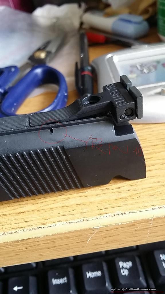

[others] R29 請問點拆后準?
R29 請問點拆后準?
各師兄, R29 請問點拆后準?
個窿係假pin位 !
Thank you!
10-5-2014 11:26
我估計c~hing係 想 blue blue 佢la!
回覆 2# 的帖子
哈哈……係blue blue佢既!
原裝無乜feel, 係要搞搞佢先有feel!
係照門尾向前敲岀來
成個design係梗硬來的!
看圖
10-5-2014 14:13
個設計都真係幾梗硬來
一個什麼也不懂的老兵!!
鬆,裝左之後凸起係正常的
回覆 5# 的帖子
吾該哂!真係諗都諗吾到係咁樣拆!
回覆 9# 的帖子
好正! 等我跟你方法做下先!
個后準暴力拆, 向上彎左, 之后用錘仔dup番佢, 又得喎, 吹漲!
原帖由 sovietarmy2012 於 10-5-2014 14:13 發表
看圖
哇   果粒星先係精髓
唔係啊嗎,咁樣拆

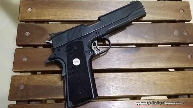

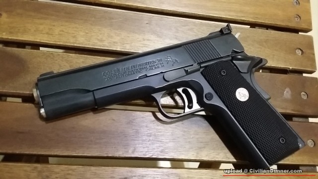

另請問R29表面造工如何..THX師兄
回覆 12# 的帖子
表面做工都ok架, 個人認為好過台仔蘇襟gear!
Blue得吾理想, d色太實了!
28-5-2014 20:50
28-5-2014 20:50
原帖由 Ang123456 於 28-5-2014 20:50 發表
Blue得吾理想, d色太實了!
師兄用邊隻藥水blue,好正wor
