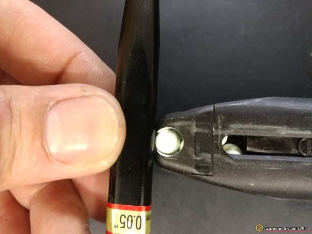

[VFC] vfc hk45ct用kwa hk45匣(小改)

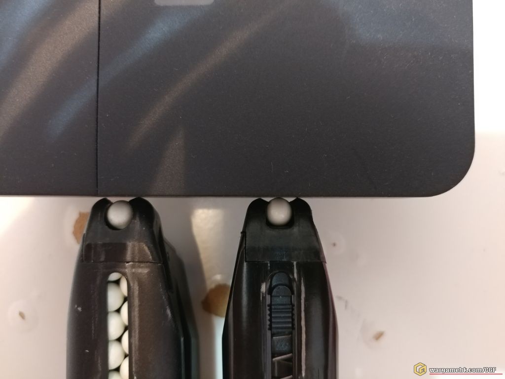

須把kwa hk45隻匣含彈位內部磨一點,
目的把bb彈固定位置升高一點,
這樣飛機就不會壓低粒彈和不會傷飛機撞彈位
左kwa 右vfc

謝謝分享,不錯,不錯
但咁樣修高完個位
隻匣仲用唔用得返落支KWA度呢??
回覆 3# 的帖子
試左無問題
多謝分享
試到係WORK試上到彈,但係好似冇咩力水咁,同原廠差好遠
[ 本帖最後由 rYaN 於 13-7-2017 03:31 編輯 ]
回覆 6# 的帖子
但我試又冇乜古怪嘢,而且幾爽下,唔通水水唔同
[ 本帖最後由 king6 於 13-7-2017 04:22 編輯 ]
原帖由 king6 於 2017-7-11 21:46 發表
目的把bb彈固定位置升高一點,
267837
267838
267839
左kwa 右vfc
267840

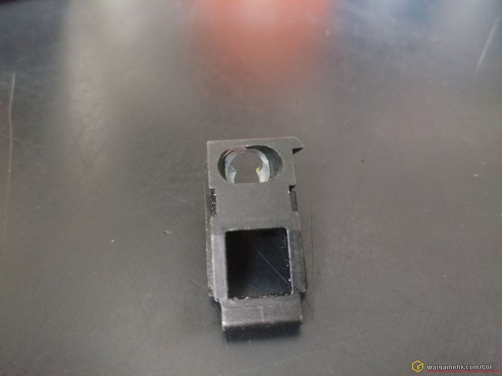

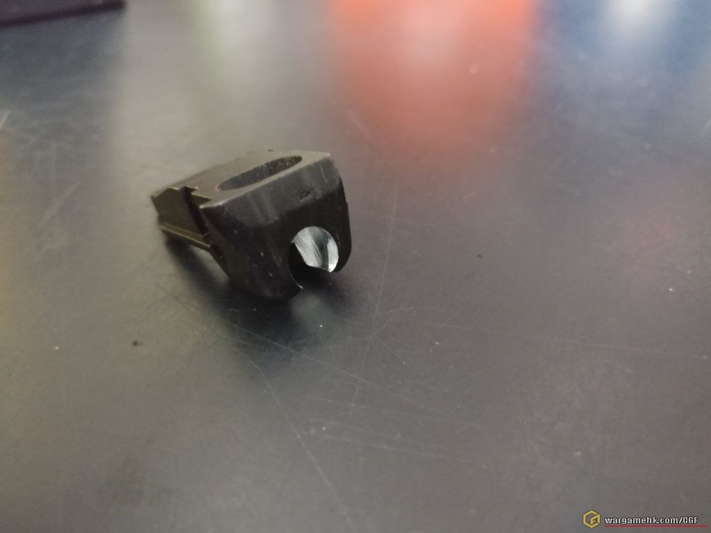

267841
267842
267843
支持DIY
今日改左。
操作正常,拆過冇爛嘢。
45用得返。
我之前係用45C個彈咀換落45匣。
拎過去outdoor 測驗,操作正常,彈道遠直。
p.s. 45匣比原裝45C匣,用0.2BB、topgas大力0.1J。
估計出氣膠厚少少,密氣好d。
補充⋯
今日改完覺得打出嚟冇咁爽。check 下,原來拆左幾次嘩先佬及出氣膠有少漏氣。
整返又嘭嘭聲
