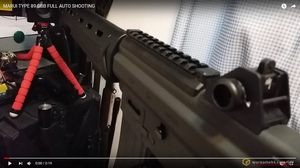

試射片段,原裝全自動 ( 0.2g bb , topgas , 35 發 ,26.5 度室內 )
頗為爽快,但射頻比M4 MWS 慢,用相同topgas ,m4 mws 大概是 17~18 rps ,89 式是 15.5 rps ,而15.5 剛好是 m4 mws 用134a 時的射頻,
估計之前在m4 上發生「大熱天射頻過快而jam 槍」在 89 式上應該難以發生。
順道測一次m4 mws 射頻,雖然彈匣已被89 式射凍了,射頻仍然超過17 rps ( 30 度以上室外曾試過射出 24 rps... 非常不合理 )

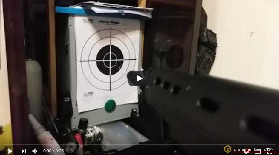

3 連發模式片段。
相當好玩,雖然在下不是第一次玩 burst 功能的gbb,但也許是射頻比較高
( 15~16 rps 對gbb 來說算頗高了,同樣環境 v 記416d 測出來大概是11~12 而已 )
感覺馬記的3 連發比較爽快,而且留意一下著彈位置,3 顆bb 是垂直的「掃」上去 3 個洞,槍口上揚的現像。
補充:3 連發擊發時如果中途停止,放雞是會重設位置。下一次扣雞時仍然會打出三發。
