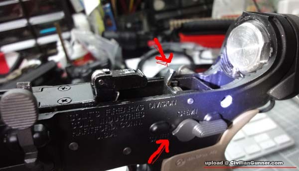

昨晚出左去軍軍軍,原來係我拆尾筒時....唔知入面有一個膠係筒尾....
所以支bolt退過左...click住左。
現在無事了,不過SAFE果邊在未上摚都扭得過去...店鋪話可能用得多磨損左
不過就奇怪....我真係好少玩呢支鎗....買左返來我打唔多過15個magazine.....
