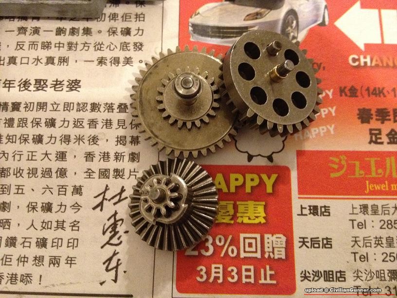

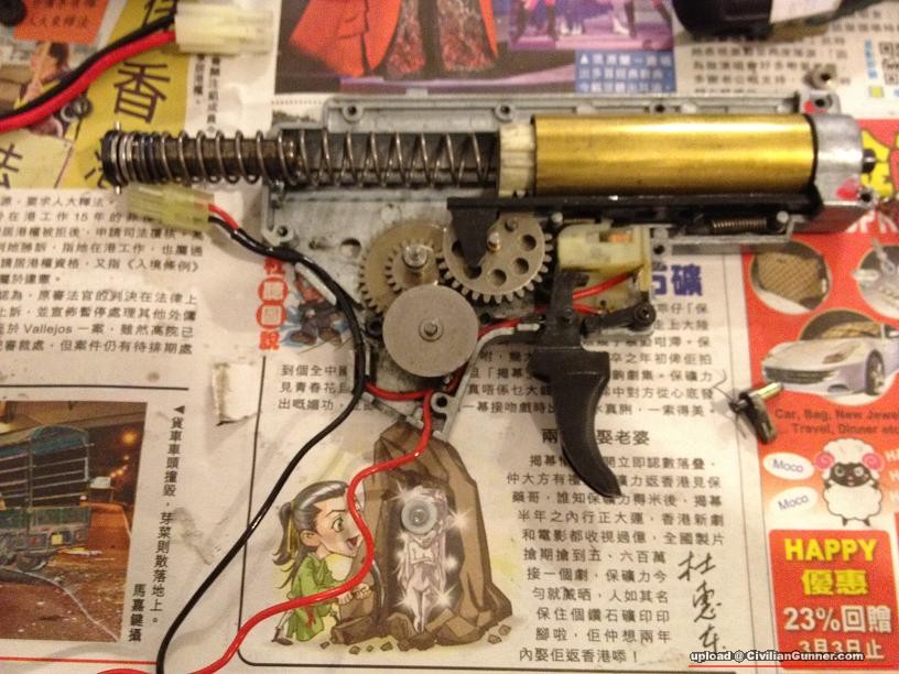

個FRIEND比咗支GUN我,我自己去配咗粒11V電
但單發時經常變咗連發,於是手多多開咗個波箱,跟住D嘢彈晒出黎,
依家砌淨粒嘢唔識砌,有無CHING可以幫幫手?
如果可以幫手砌嘅話,我出黎都OK,但是最好屯門.THX

就係呢粒
29-2-2012 20:49
同埋想問呢SET屬於咩齒?高速齒?
我覺得你個波箱已經爆左可以換過個

馬記波箱.................睇泥枝野都機大力
我想問個波箱點解會爆?
原帖由 ansonanson 於 29-2-2012 22:22 發表
我想問個波箱點解會爆?
可能波箱榖唔夠耐用
可能已經老化夠期
可能太大力.....
爆左唔用得?

咁有冇計教我砌番佢先....
起馬郁得番,之後比番人
You Tube 有教學。。。。。我呢D新手刀係拱學番泥架。。。。
用呢個彈弓己經爆左一半波箱,得番一半力.你估會用得幾耐?
小心浪費埋其他零件.

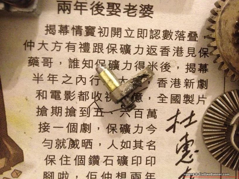

個粒叫防逆,防一旦無電到,彈弓回彈,
最低粒傘形齒倒轉走.
圖中-中底齒中間左邊個洞.想下齒點轉腦就知點放.

放在第一張圖,最面果個齒裡面
拆波箱首要條件係慢慢打開
