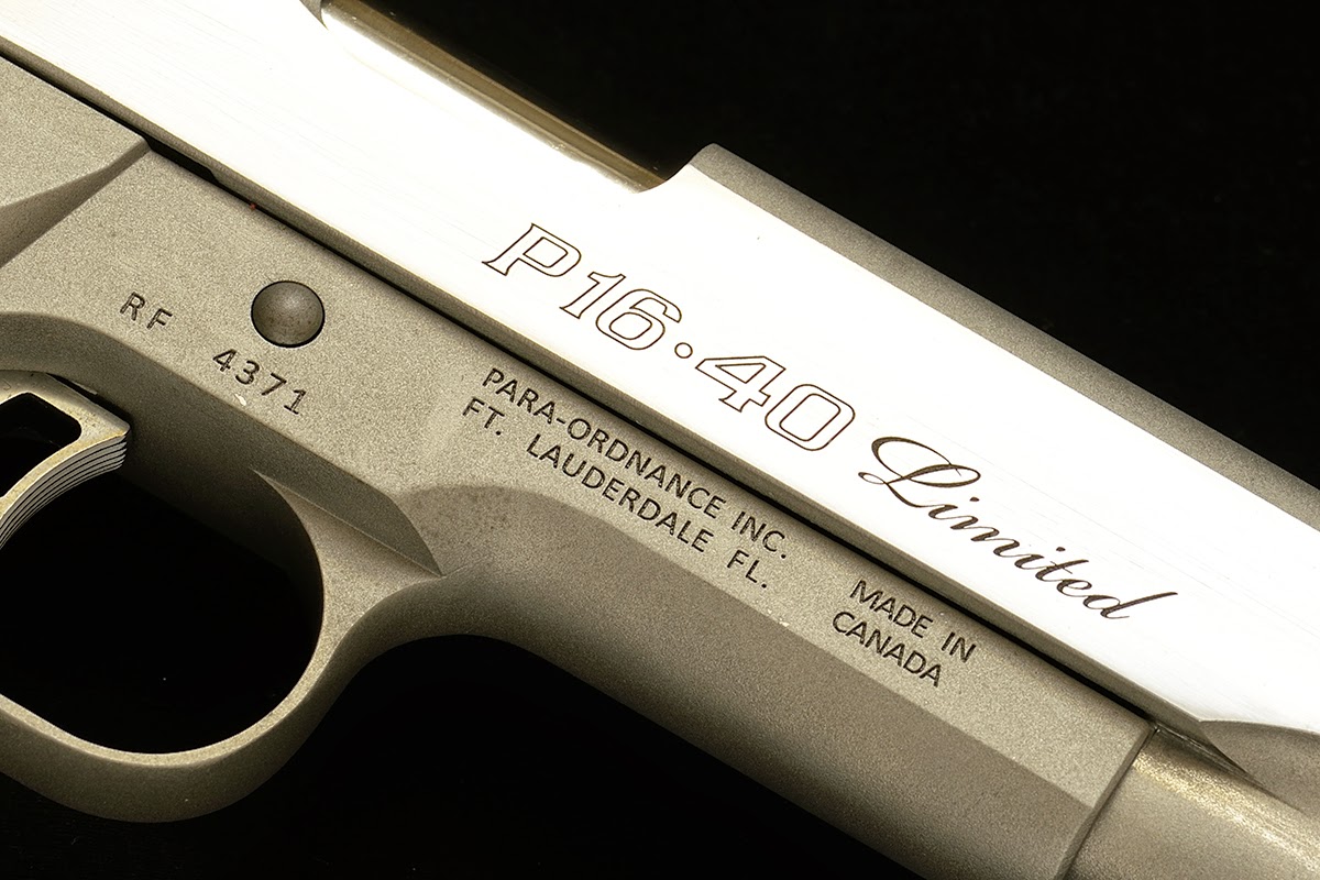

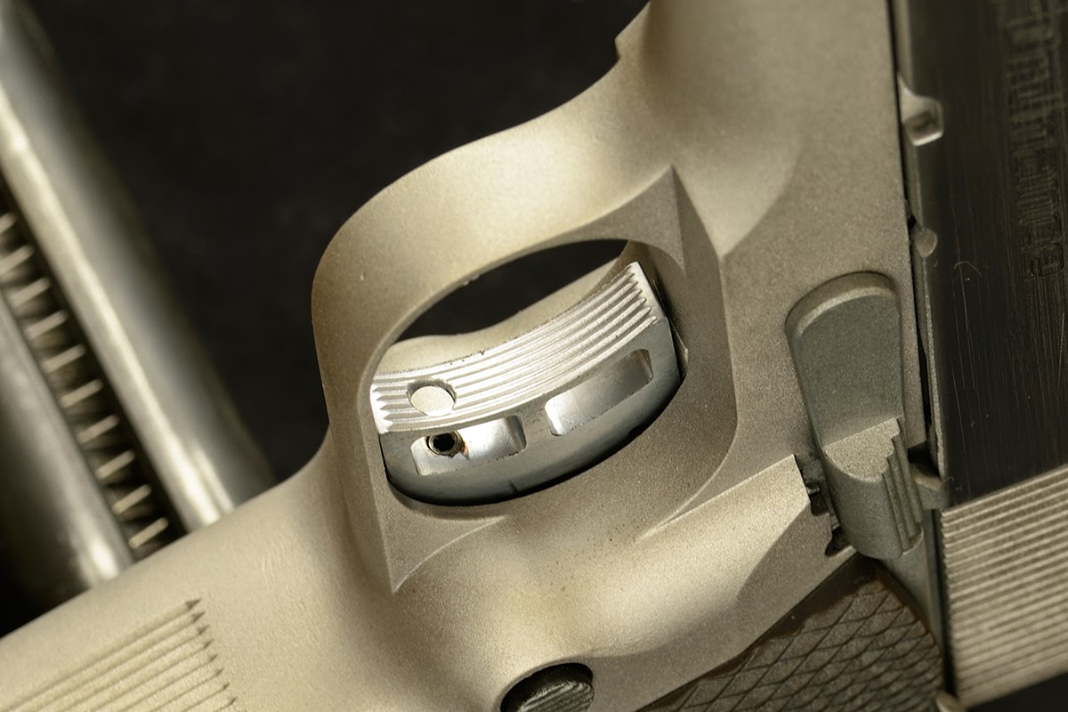

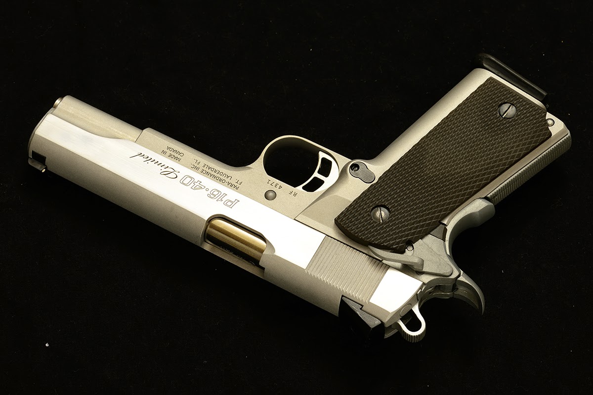

客製GBB PARA P16-40 limited
以KJ P14-45 全金屬為素體
仿WA Magna系統
仿實槍外觀製作
仿實槍刻字,30條深
修改如下:
1.全槍噴砂處理
2.滑套左右拋光two tone處理
3.全槍分模線去除處理
4.仿真R角處理
5.修正擊鎚復位位置處理
6.修正擊鎚簧室安裝位置處理
7.安裝槍膛開鎖彈簧防止卡膛
8.開鎖閉鎖位置確實
9.倒打不噴瓦斯處理
10.警星不鏽鋼槍外管
11.不鏽鋼槍膛
12.特製不鏽鋼復進簧桿
13.特製不鏽鋼復進簧桿套筒
14.警星強力復進彈簧
15.警星強力擊鎚簧
16.雙孔扳機
17.特製照門
18.握把片
19.全槍重1012g
