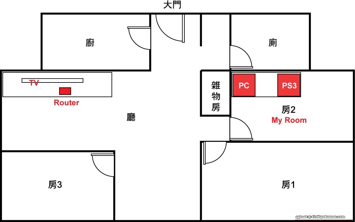

原帖由 zeta 於 18-2-2012 12:07 發表
搬router
加大功率天線
加repeater
方案1不能,因為每間房已有入牆線去到router位置
方案2不能,我集router冇天線的 Belkin N300 只用左半年左右,唔打算再換
可行的應該只有方案3,可唔可以長細D講講要點做??

路兄
你個router已接近屋中間 再加上唔多牆
平平地一二百買隻有天線既router已經夠啦
唔係隻隻router有得加強功率, 通常只有降低
加repeater其實姐係駁多個router, 速度上可能因為信號多 互相干擾or比電器影響 減低上網速度
其實簡簡單單搵隻有天線既router已ok
之前用緊隻有3天線直頭收唔到呀
我間房比雜物房隔左2道牆,依家PS3成日都收唔到
有冇諗過router掛廳後面副牆
signal直通入房
同埋其實你屋企幾大(有埋雜物房, 過千尺?)
再唔係可以換天線拉長少少, 成本比較低
你用邊間ISP ?
方案1不能,因為每間房已有入牆線去到router位置 <~~ 全部行LAN線 ? 咁又何需要無線 ?

原帖由 餅 於 19-2-2012 01:46 發表
你用邊間ISP ?
PC行LAN,wifi比電話,PS3同埋MACBOOK用
