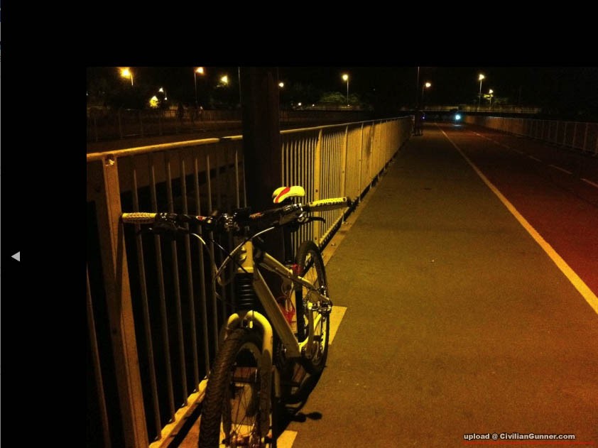

昨晚試車...去到近大埔時.....斷鏈!!
條鏈係新的XT 10speed....而且個斷口不是接鏈果個位置.....R曬頭?
好彩同行有fd帶左快拆扣....不過係9 speed的....照頂住先

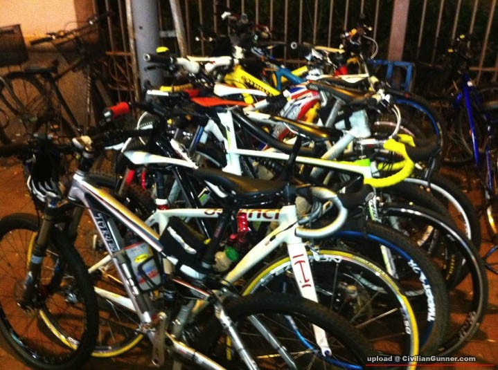

出入大埔+吹水...用左三個幾鍾....真係食野+吹水時間多過踩車

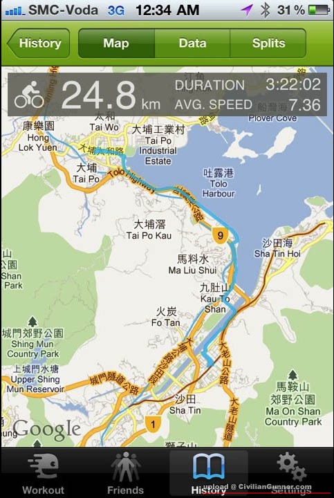

原帖由 gtoray 於 21-8-2011 18:31 發表
endomondo
YES, thanks版大
