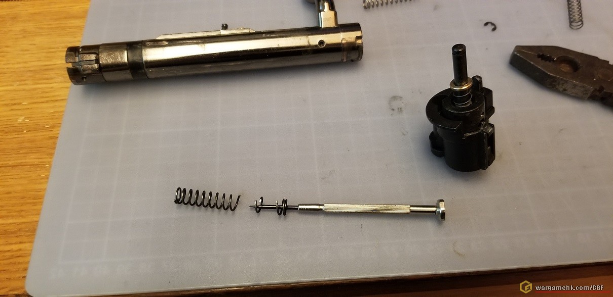

下晏講完...即日動手...(因為有兩支0係屋企0既關係...諗住衰左一支都仲有得補救)
直接去片...唔洗上膊...一隻手指公就推得入... BEN兄滿唔滿意?   => (  https://www.youtube.com/watch?v=flDw5Ia2t0w )
修改前原裝接近1.2-1.3J...修改後降至 1J-1.1J...拆限流1.9xJ...但因為氣動火力飄忽而且天氣唔算太熱...夏天有過火既危險
但因自己只在家中把玩...所以上返限流打1J左右就夠...醉翁之意只在跳殼
今次修改內容非常簡單...要做到片中操作
首先需要換弱一D拋殼勾彈弓(此修改不影響拋殼完美度...除非換得過弱)...修改後BOLT頭明顯少了彈殼刮出的鋁粉...而推BOLT最後一下力將彈殼推進拋殼勾力度也大為減少...非常建議換掉
第二樣修改係試CUT原裝 撞針/HAMMER 彈弓...下圖為第2次CUT...CUT左3圈(彈弓收尾一圈也計算在內)...而第一次CUT完3圈後嘗試CUT多半圈...結果打唔開嘩佬...最後墊介子補救...慶幸救得返
減完 撞針/HAMMER 彈弓力後受力位壓力減少...希望可以拉多一千幾百下
