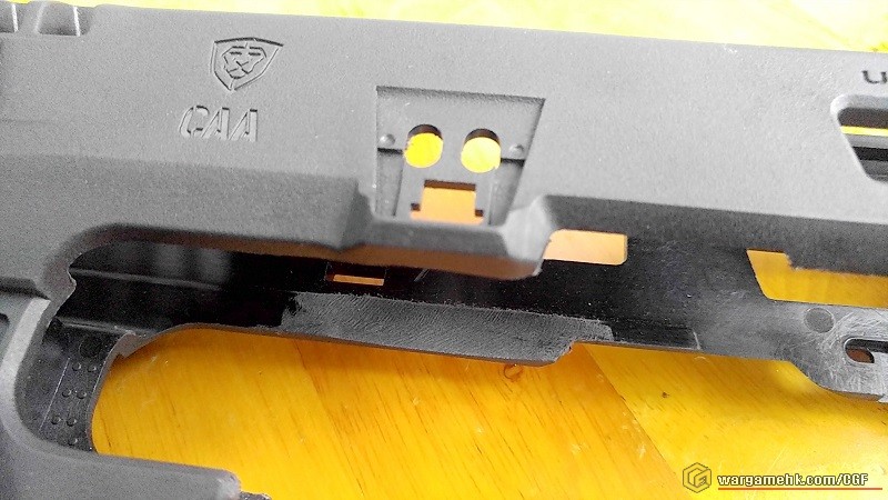

跟套件 Hicap 手槍之間有多處地方有干擾,包括手柄,Thumb safety 及海貍尾等
所有互相干擾的地方都要執!
套件上的虎口尾鎖
該設計原意是鎖住 G17 下身虎口尾部,用來固定槍身在套件之內,但這個設計並不適合用在Hicap 手槍,最不利的是這個設計會防礙 Hicap 手槍滑架的退膛運動,必需剷除。
露出 Thumb safety
Thumb safety 掣被套件遮蔽了,此掣必需外露,否則不能發揮它的功用,無計又要大修!

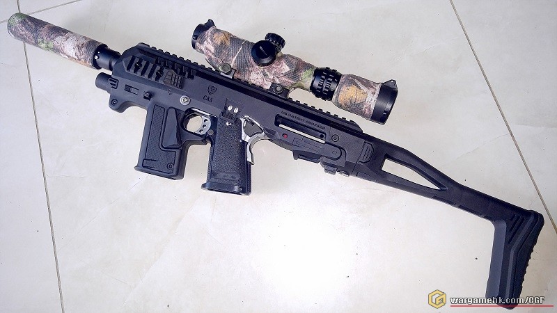

加長內管及定管
哭泣座最恨無"的"設計,閹左粒 dick 本是馬仔 Hicap 的設計缺陷,結果所有抄襲其設計的廠家也把此缺陷照抄可也,悲哉!
Dick 者,j 也,豈能缺失!所以什麼新星/根魔牌都可以完全排除了。。。
加長內管的必然結果是會加強火力,然而今次製作火力並非最想要的結果,反而增強一點火力後又能比幾款前作更靜音才是最想要的結果,以便作戰時更不易暴露位置。所以內管也就不選太長了,取 CP 175mm 再配 W 膠使用便足矣。
175mm 這個內管長度真的剛剛好
加埋 silencer adaptor,內管剛好到盡頭,不多也不少,真妙!
再上 silencer 非常配合
拉膛構造
本來是想參照 Mk1 的做法,搭橋加螺絲來實現,但問題又來了。。。
由於已加長內管,搭橋之後的裝配(將手槍裝入套件的過程)變得非常困難,唯有放棄搭橋,採用 Mk2 的方式,在滑架上種一口螺絲用作拉膛之用
反覆檢查各部份是否不再有干擾
中身的固定
這套件不太好搞,原因是套件的膠身是斜面,而且很難 mark 準位置落鑽,鑽錯位還是有可能的
最終是擺平了,但也真的不容易!
好了,終於完成
Cheers!謝謝觀賞!
實戰期待中!。。。
好緊張呀~~!
[ 本帖最後由 olw0978 於 14-9-2017 20:47 編輯 ]
共 1 個讚好! TOP
