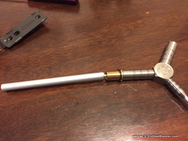

原帖由 no-name 於 31-12-2015 10:40 發表
話說外國玩家發現,彈匣入氣哇佬果邊駁左條有成半隻匣長既銀管,只要拆走佢就可以入多 2 倍氣。
琴日做完實驗,拆走冇難度,推開入氣哇佬一抆就甩,而且仲研究左一陣發現左 D 有趣特性... (or 問題?)
- 同一隻匣,入 Topgas 同入 134a 係差一倍既量 (以 gram 計),銀管作用係控制液態 Gas 既量,Default Setting 係可入到 1/3 Gas 左右,其餘 2/3 都係氣化空間。但相對其他品牌黎講,入Topgas 既量變得不足,雖然 16 度仍可 Full Auto 爽清 1 匣多少少,但明顯量唔夠多。而入 134a 就足夠清到 2 匣。
- 唔知係入氣咀定可入 Gas 空間問題,此匣比較剔 Gas "罐"。在下用 RWA 氣經常出現入氣困難,入 2 秒就噴氣,停手再入多 2 秒又噴,直到 loop 到一入即噴先叫滿。但用恐龍氣就冇事可以直接叉 5~6 秒。一卡之下 RWA 罐出氣個窿原來係比恐龍細。如果有入氣困難既朋友可以試下轉第 2 隻 Gas。
- 拆銀管後,入氣量明顯多 1 倍以上 (唔記得磅,有空補返),而且無論係 RWA 氣定恐龍都可輕易入滿。入滿後單發可打到 4 匣有多,但 Full Auto 會噴煙及唔夠力回膛,估計係用氣太快,但 Gas 太滿氣化空間不足。不過只要唔入到全滿係可以正常 auto 清到 2~3 匣。而拆銀前後,RPS, 力度和穩定性没有明顯差異,0.3G @ 16 度室溫,拆管前第 1 匣同後既頭 3 匣都係打 97~104MPS (1.41~1.62J)
- 暫時構想會繼續利用銀管控制入氣量,有時間會試下正中劈一刀,睇下會否 Fit 到 Auto 用既入氣量,唔洗下下估。但另一方面擔心夏天會否變成入氣過多,產生另一 D 問題。
結論係... 條銀管其實拆唔拆都冇所謂... 因為冇性能上既差異,而且香港溫度 14 度都可以爽清,暫時未試過凍到清唔到匣既情況,有就可試下拆走佢入大入氣量。

已拆好, 測試過十秒氣可打兩匣, 加埋1X1oring應該更好
請問氣化會否差咗??
一個什麼也不懂的老兵!!
原帖由 JFCP 於 10-5-2016 14:51 發表
請問氣化會否差咗??
唔太覺, 打咗都一支氣, 只試過一次噴白煙
另好肯定, 恐龍氣好啱入呢支匣, we就算滿氣都唔太好入, 要轉下角度先得
