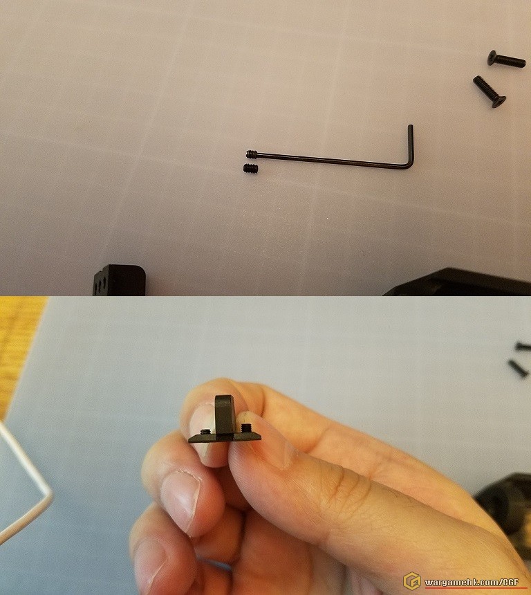

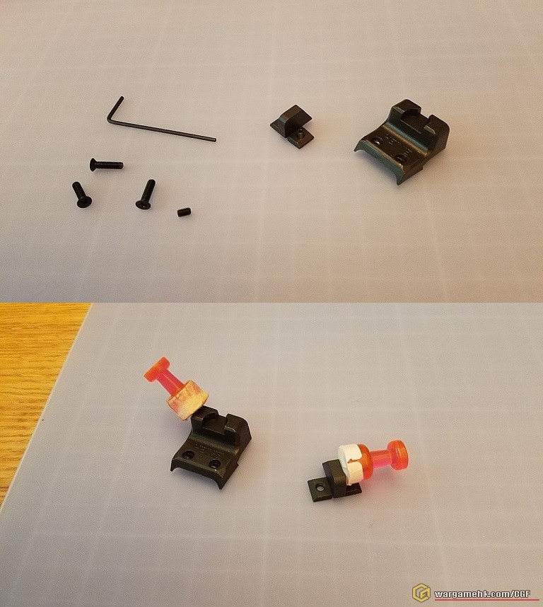

下圖為包裝內物件...前後高SIGHT鋼制...標價16.99美金仲有折...折完120港幣有找...抵唔抵見人見志

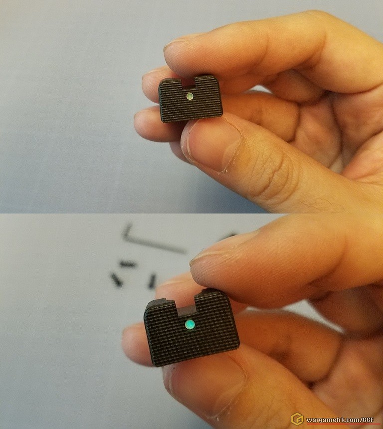

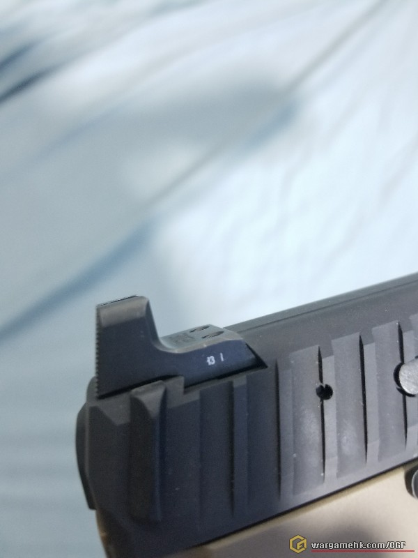

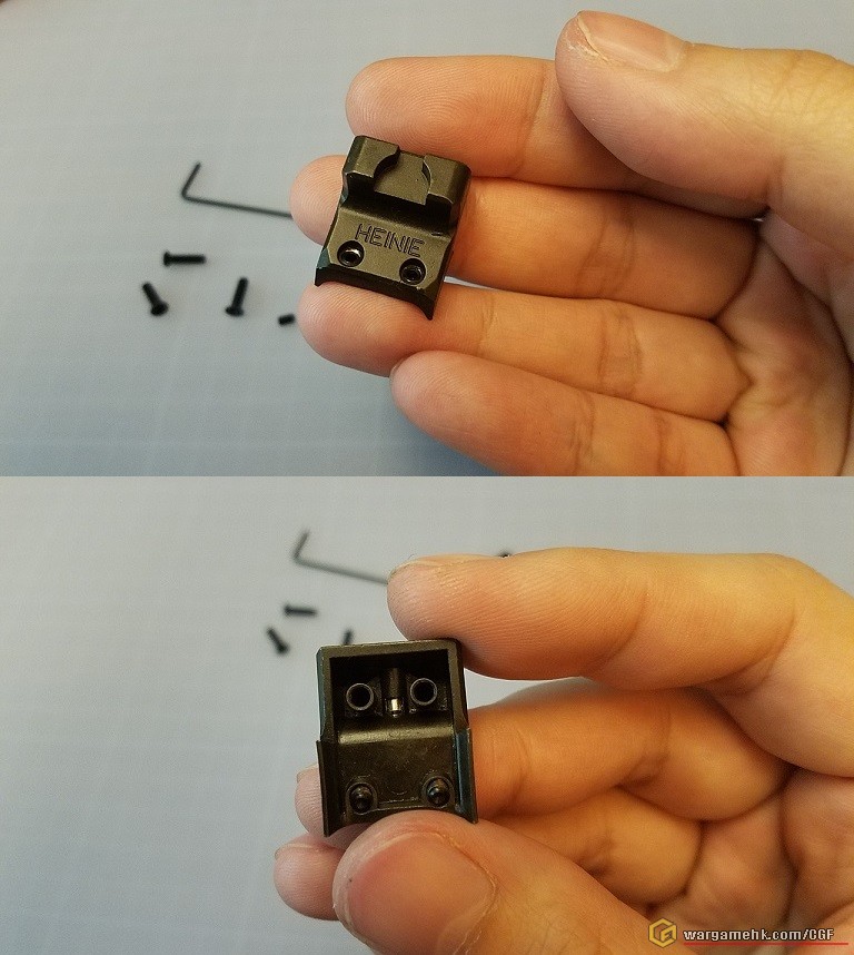

後SIGHT有刻字...底部構造疑似有機會改換氚氣

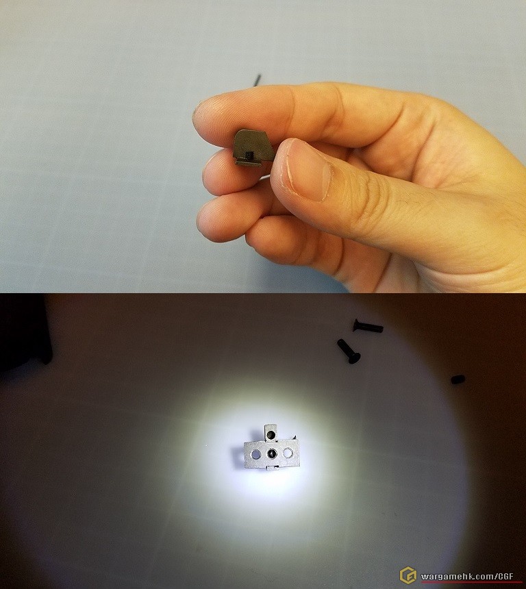

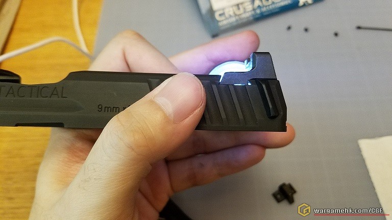

後SIGHT白點可吸光

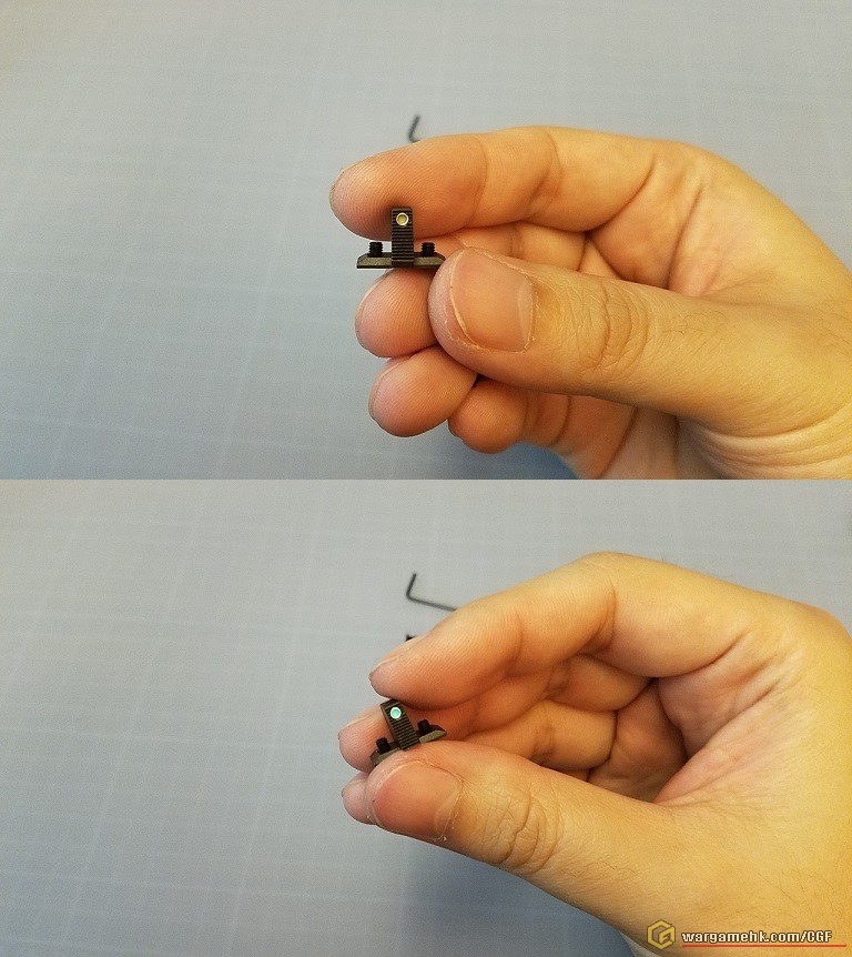

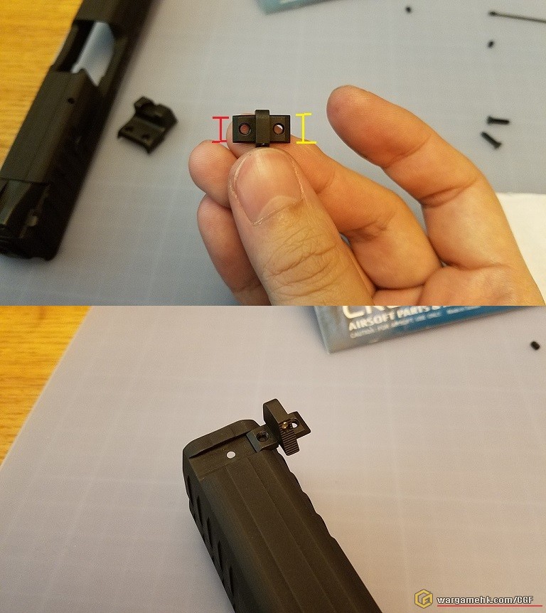

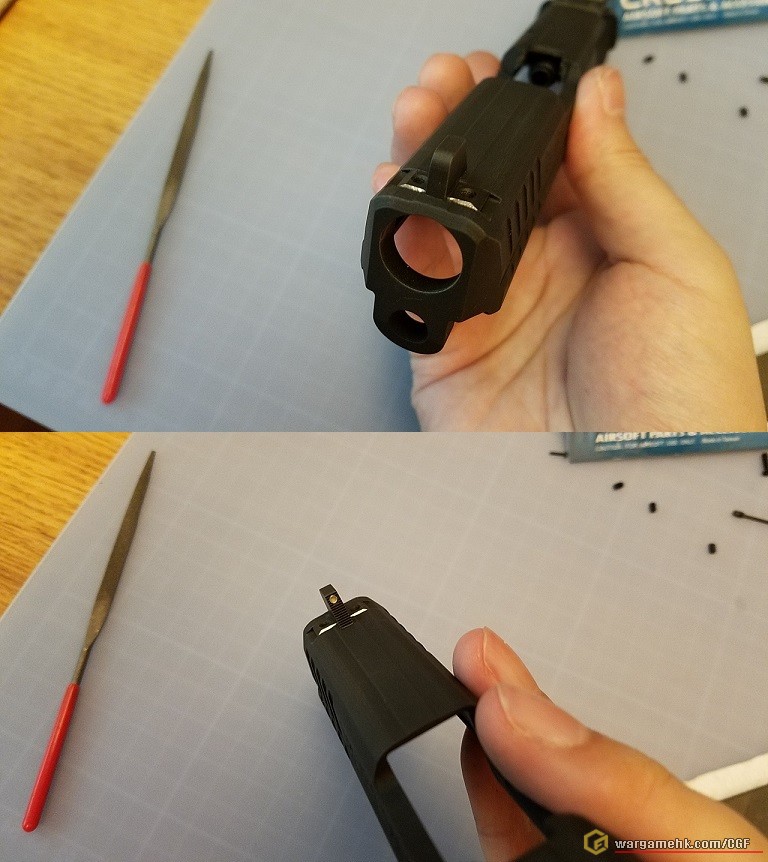

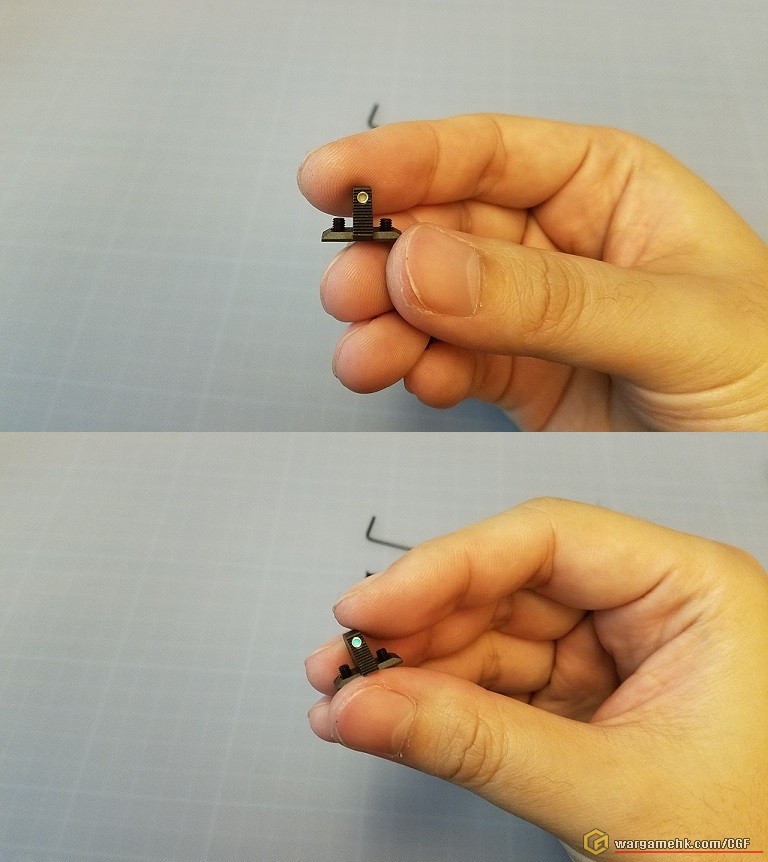

前SIGHT非常奇怪,下半張圖可見左右兩邊闊度唔同,而跟SIGHT的兩粒機米會唔會長左少少呀 (係咪新版VP9 SIGHT位開左窿就唔知了),而前SIGHT要改氚氣有少少難度
前SIGHT一樣可吸光

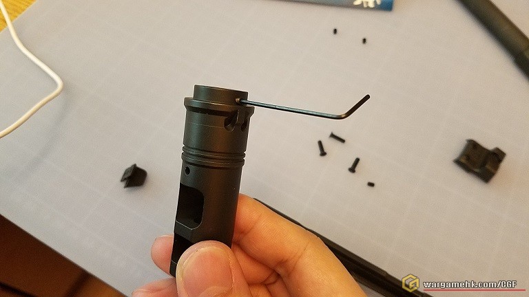

走去拆火帽機米試試
已經短少少...但結果都係突晒出黎...一係出去配...一係自己磨...任君選擇

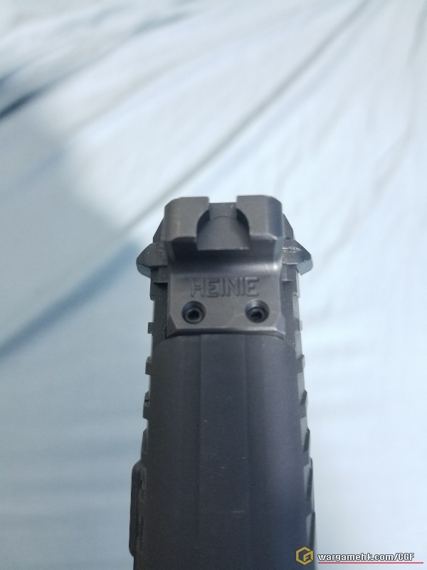

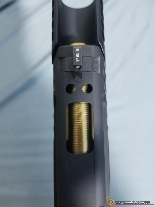

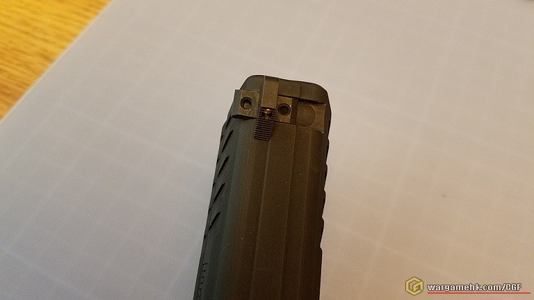

睇落前SIGHT都幾多問題...咁裝左後SIGHT先...errrr...直上?...唔知算唔算...定唔FIT位??
裝完後SIGHT到前面...之前已提過留意到左右兩邊唔對稱...要執應該是必然...係睇多定少...未執時只係窄D 0個面入到少少
少執完後入到一半...但卡在SLIDE中間突起部份
大執後可用力推入...但係執過既位D銀色出晒黎...(之後得閒先慢慢BLUE返了)

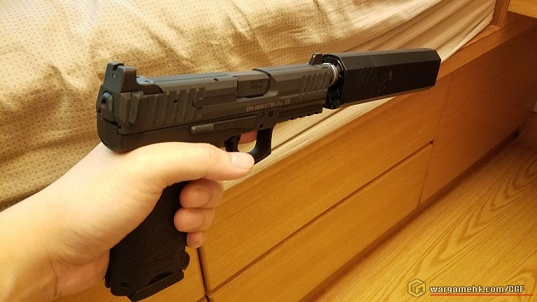

攪左一陣終於裝好晒

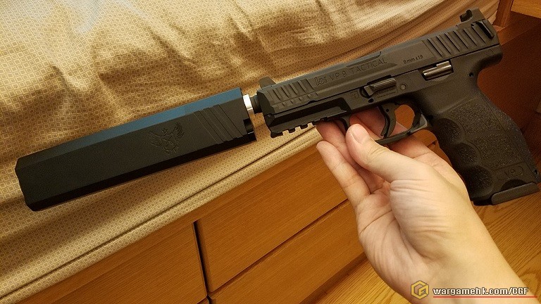

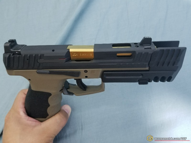

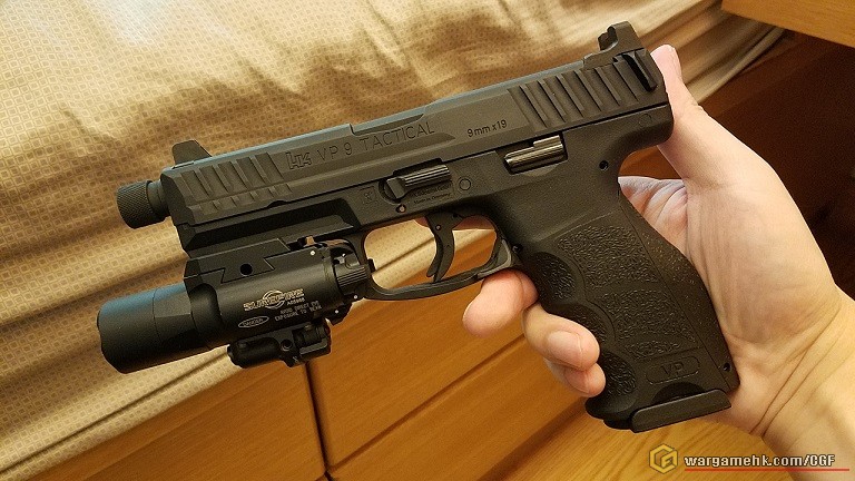

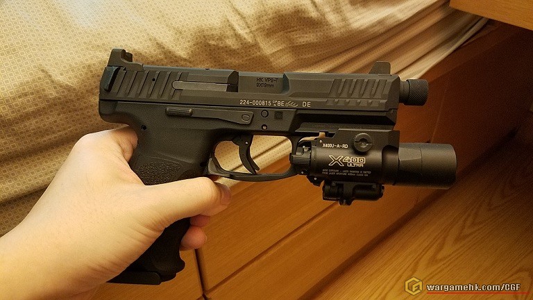

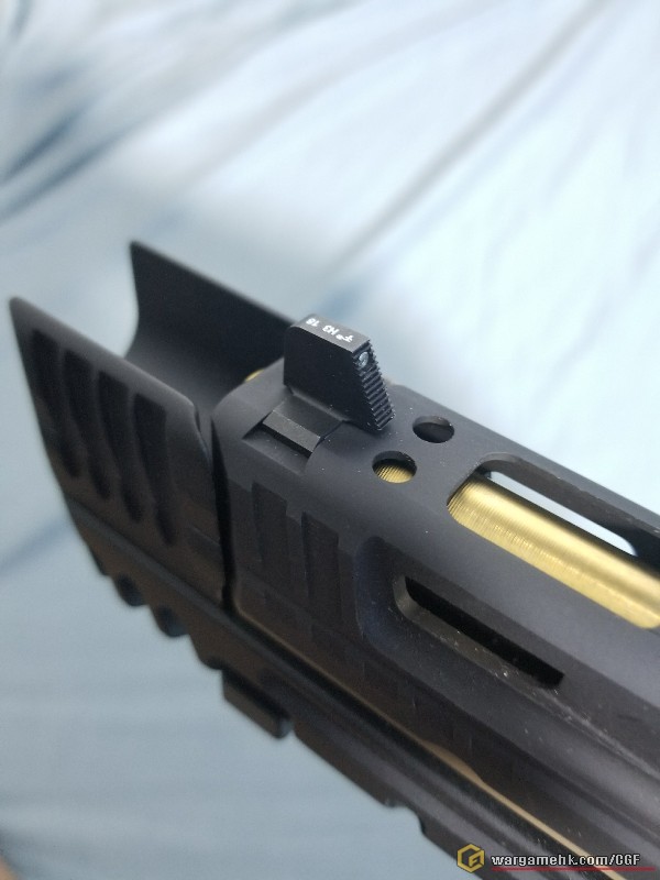

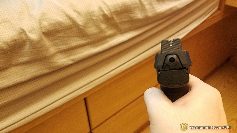

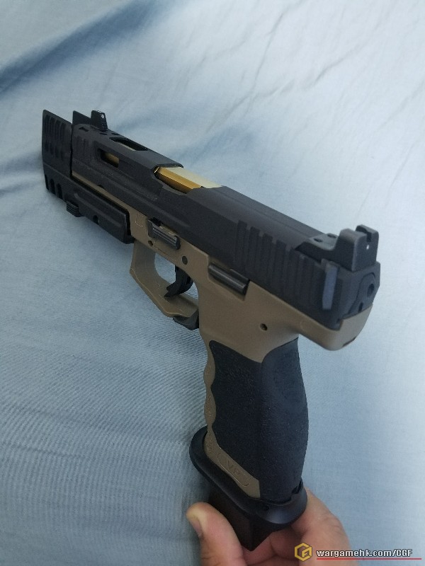

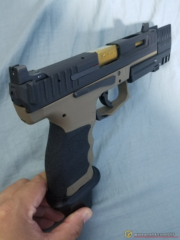

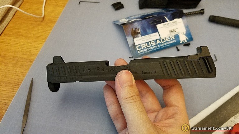

上槍圖...夾支老翻電筒睇下好唔好款
高SIGHT緊係要上SILENCER
