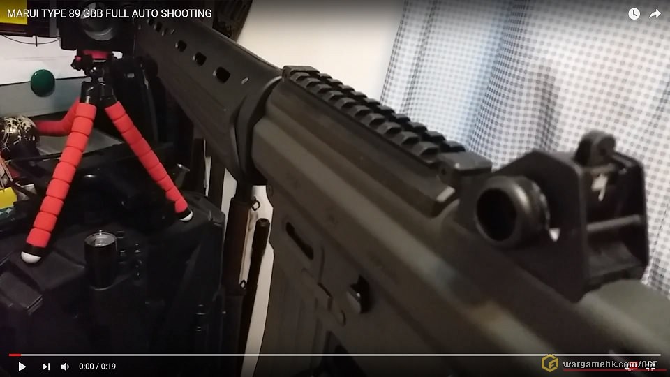

原裝槍用RWA TOPGAS 火力如圖,約莫 1.15~ 1.2J ,跟後期的M4 MWS 相近,內管同為250MM 來計算。
試射片段,原裝全自動 ( 0.2g bb , topgas , 35 發 ,26.5 度室內 )
頗為爽快,但射頻比M4 MWS 慢,用相同topgas ,m4 mws 大概是 17~18 rps ,89 式是 15.5 rps ,而15.5 剛好是 m4 mws 用134a 時的射頻,
估計之前在m4 上發生「大熱天射頻過快而jam 槍」在 89 式上應該難以發生。
順道測一次m4 mws 射頻,雖然彈匣已被89 式射凍了,射頻仍然超過17 rps ( 30 度以上室外曾試過射出 24 rps... 非常不合理 )
