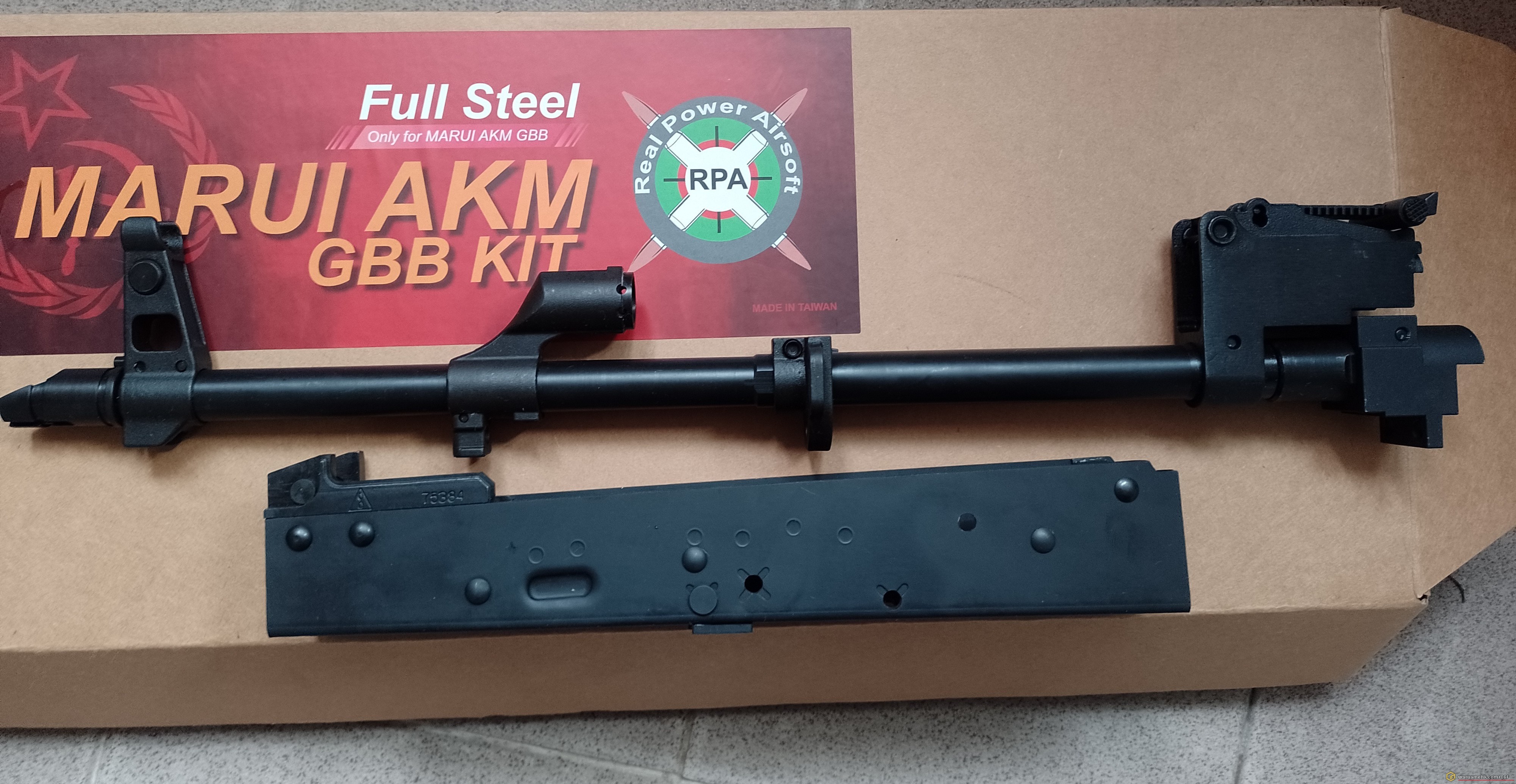

[Marui] 馬記終於有全鋼身ak gbb kit

鋼kit見街,外表正唔係片入面灰色價錢唔貴,中意鋼既師兄一定要睇下
套木頭都係好靚,可以砌馬記Ak了

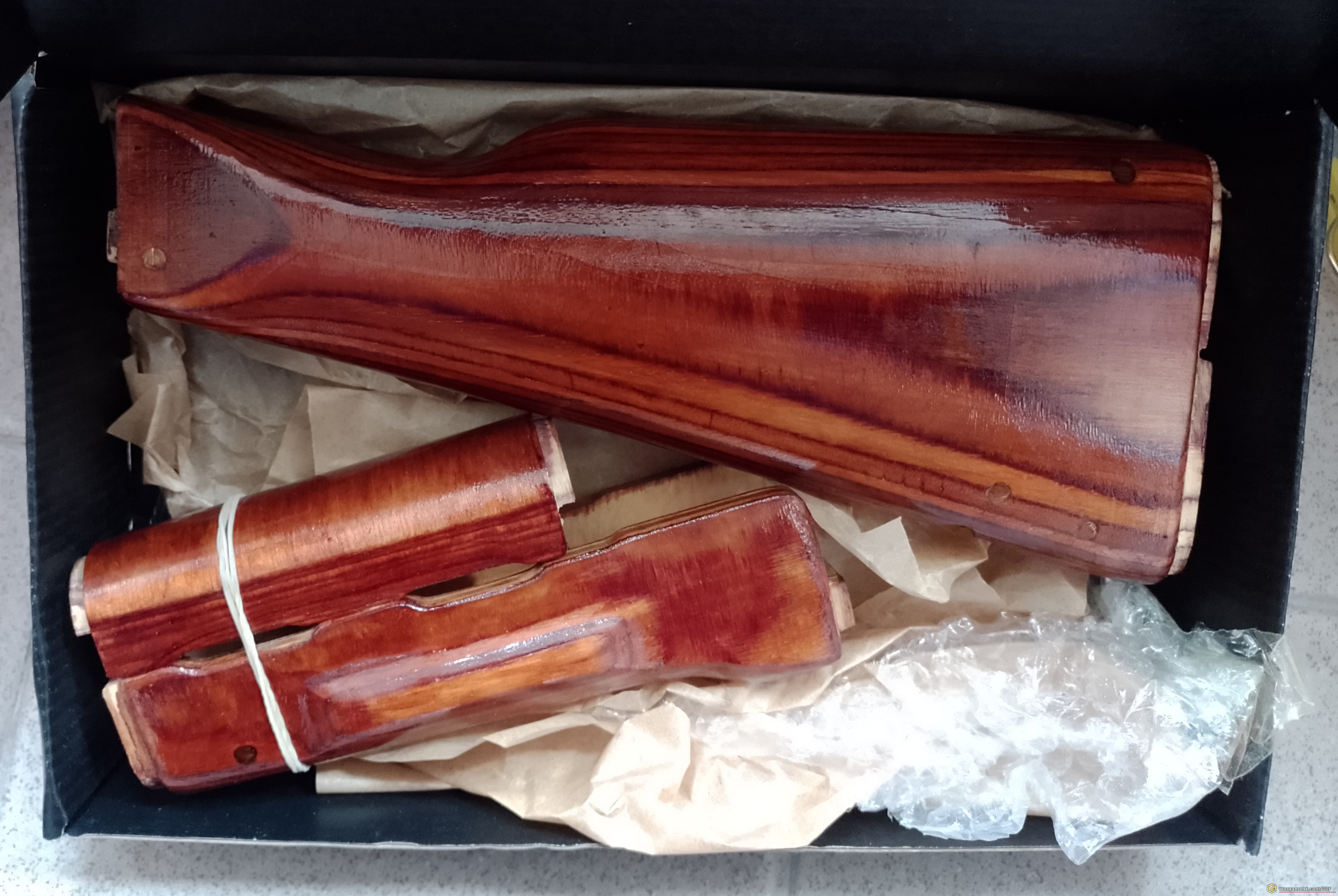

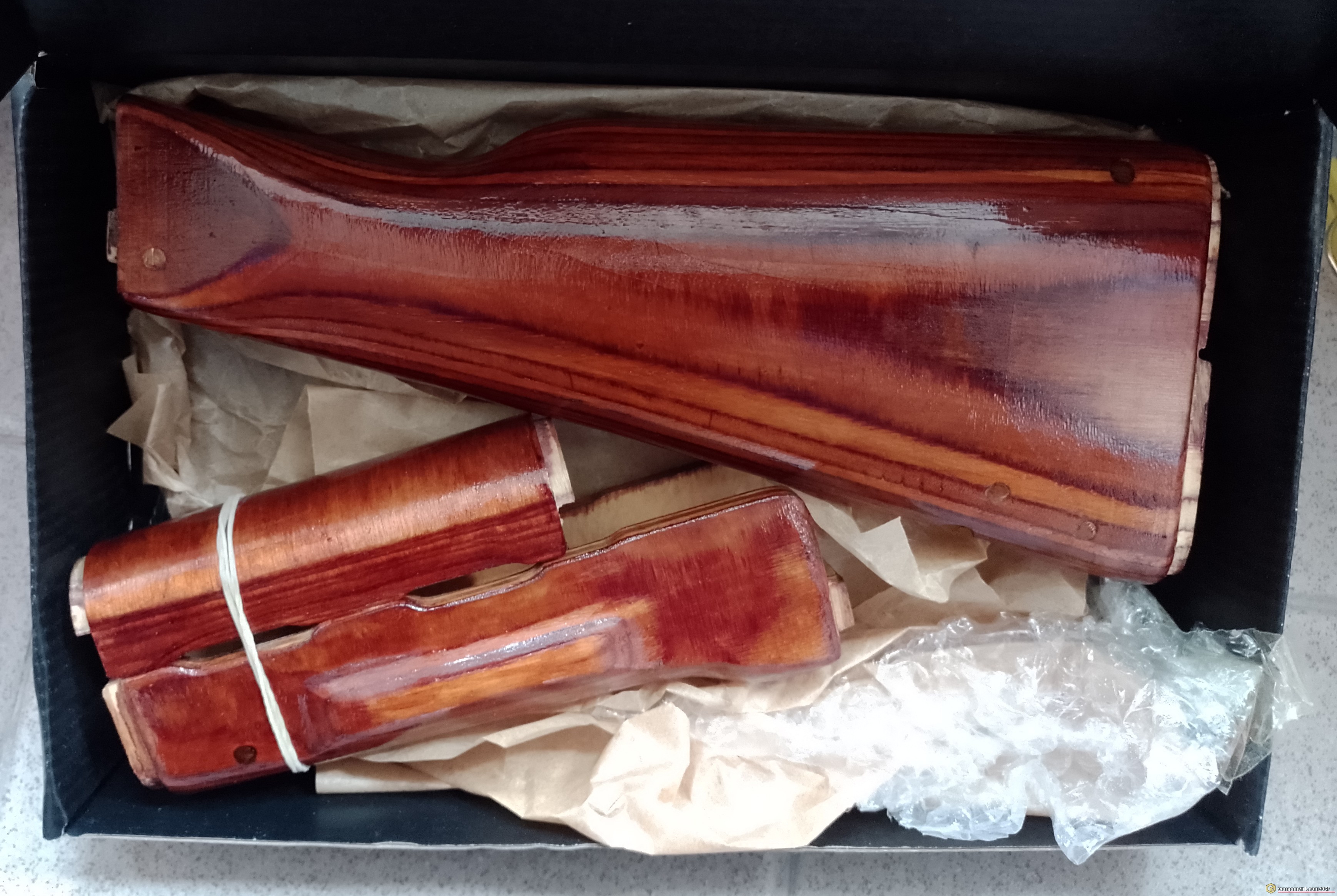

入手了,鋼kit果然好堅硬,外觀真係正原裝身完全冇得比,呢個價錢包埋鋼前節一步到位都冇野好講了

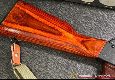

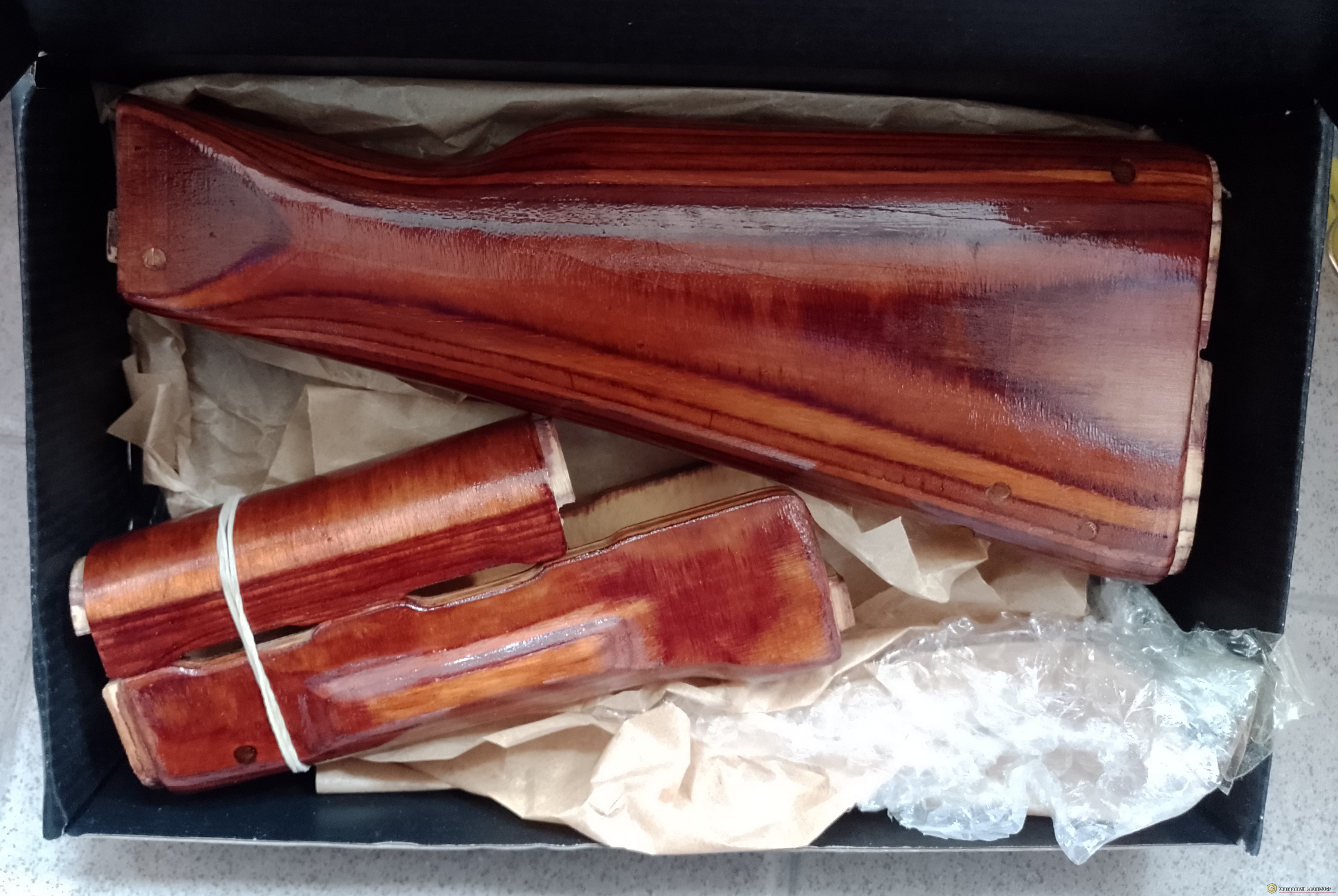

另外套木都冇話可說,一個字靚 同原裝膠木比真係天同地分別雖然原裝其實唔錯了

原帖由 gainax 於 20-2-2023 22:28 發表
315054
315055
買左咁 ...
有出埋套木比個身?
唔錯wor
315054
315055
買左咁 ...
http://www.papagoarms.com.tw/Collection/Detail/3440
...但P大反映套木會裝到後裝唔到前 :希望可破解
原帖由 jn_jona 於 22-2-2023 00:27 發表
有出埋套木比個身?
唔錯wor
另買的,鋼kit還鋼kit冇可能咁多野包
原帖由 b9296 於 22-2-2023 13:27 發表
咁搞笑我仲未得閒裝?鋼kit馬記原裝膠木都裝到但裝呢件真木反而唔得
之前先話有師兄木kit直上馬記 如果真係唔得都有得搞要裝先知點執
我記得D兄套lxt木kit都改到比馬記用,冇理由比馬記kit反而改唔到掛
我估拍拍高意思係馬記數未裝到真木,同佢唔知日本仲有套木kit比馬記?
佢呢套鋼kit可直上馬記膠木,理論上只要舊木定骨係馬記數就可以安裝,除非買個套木唔係馬記數拎aeg數充數先裝唔到  真係要放假裝過先知

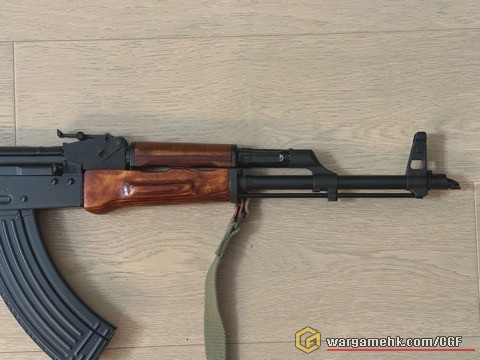

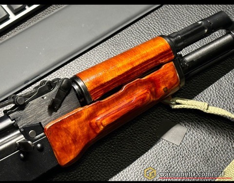

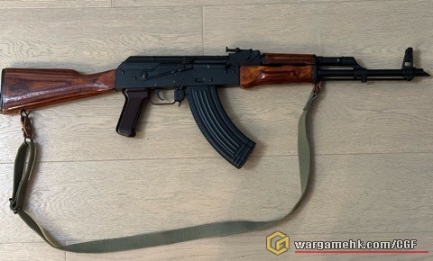

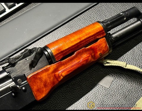

裝咗上身,個質感同原裝係好唔同, 今日都入手左套鋼件$18xx 算係幾抵

原帖由 dickyli 於 22-2-2023 18:07 發表
https://lin.dnset.com:5001/mo/sharing/TBBRFmqSq
https://lin.dnset.com:5001/mo/sharing/UJ5Or4Xgs
係師兄套木好正,鋼kit一樣正價位簡直抵不過我入21xx貴左但買開心冇所謂了
呢2套kit玩馬記akm必入,我覺得仲靚過豬香港ak外觀一分錢一分貨

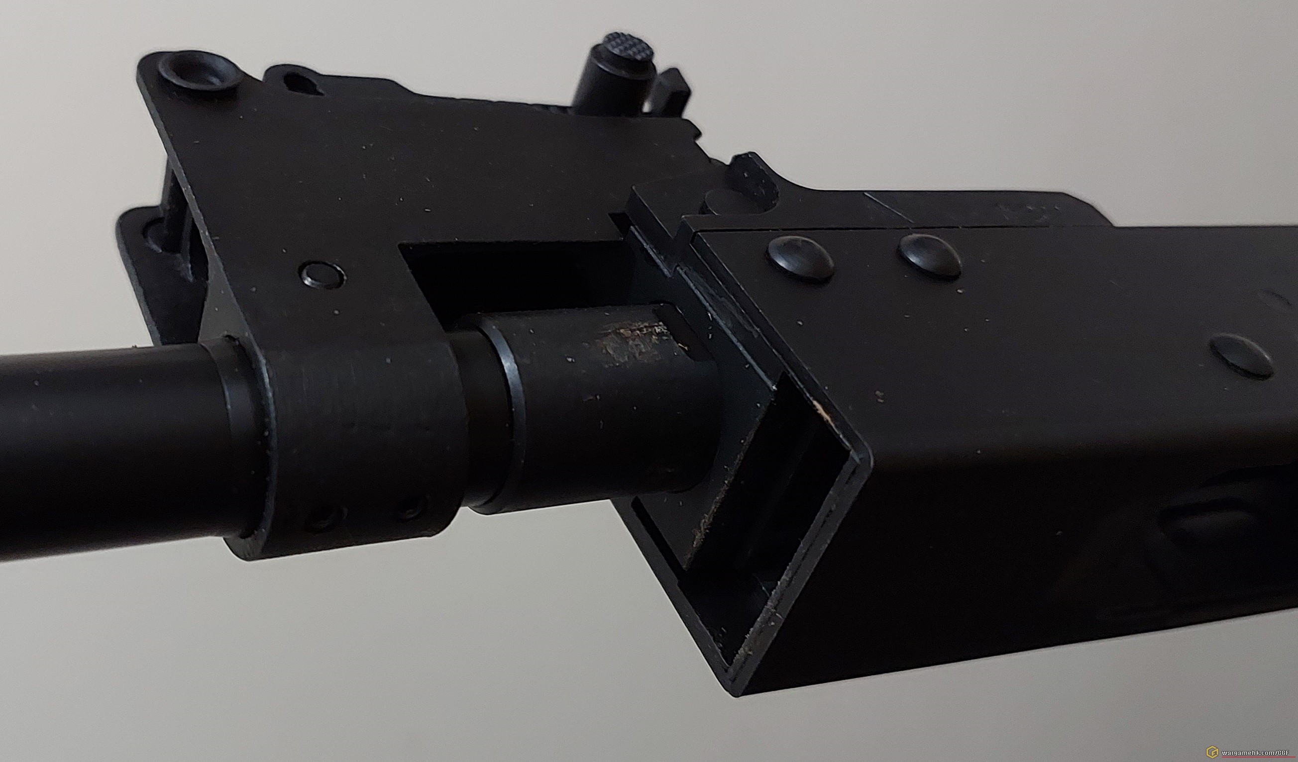

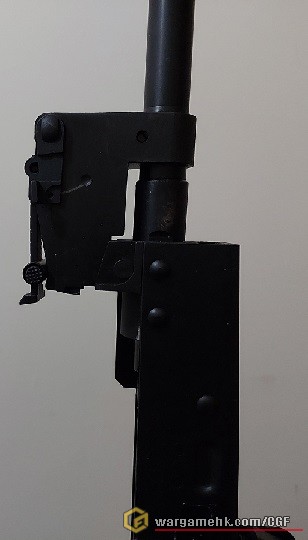

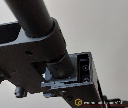

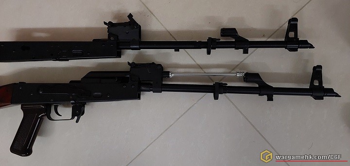

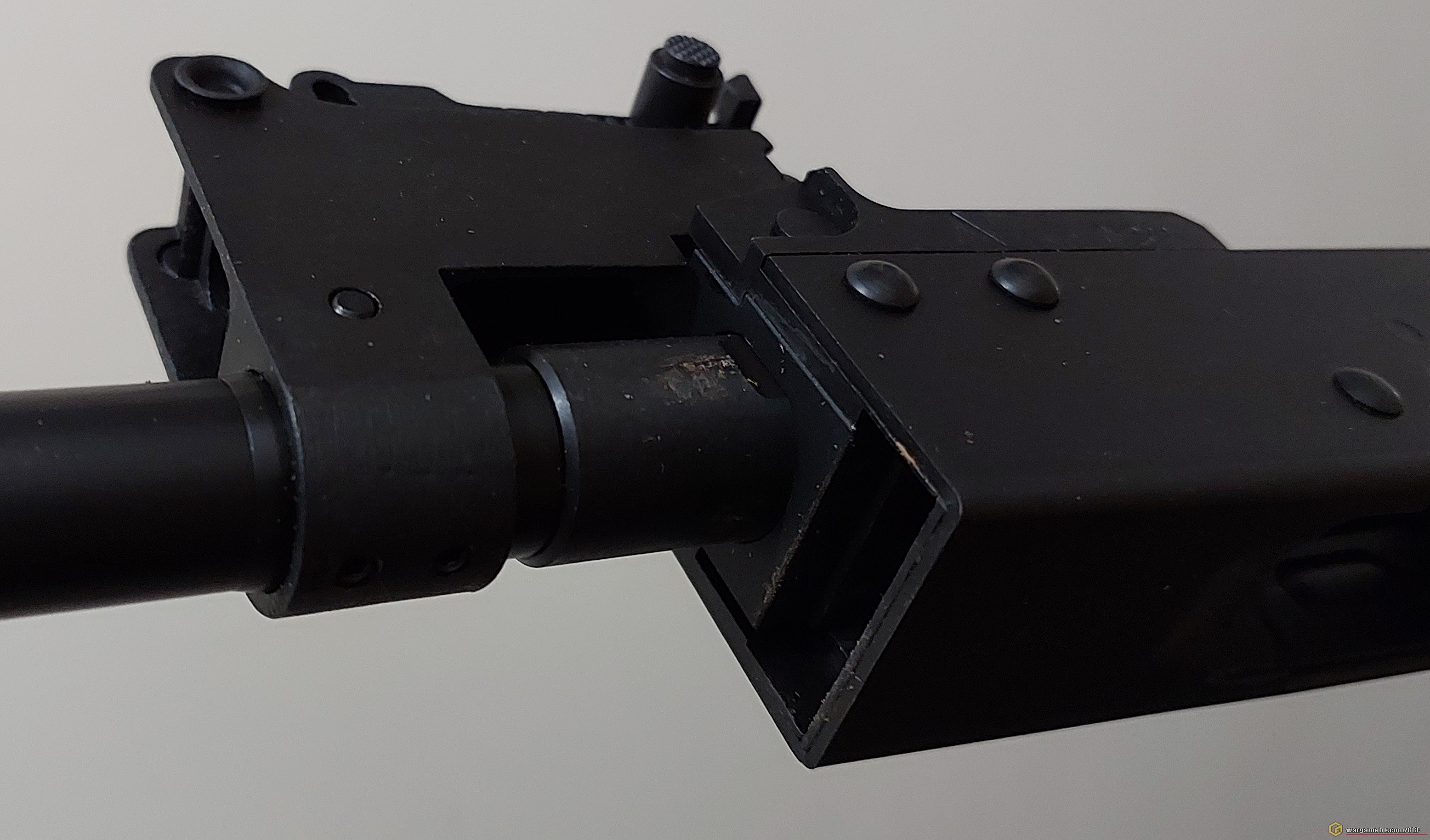

好簡單:因為條外管下垂既 導致滿心歡喜以為無痛直上既玩家立刻急放

我啱啱砌咗鋼身同木件,又唔覺下垂喎

原帖由 b9296 於 27-2-2023 00:04 發表
315108
315109
315111
315112
315113
315114
唔怪之得
唔知會唔會係個別事件?係固定位有鬆下垂定其他原因?
我估有得救?除非錯位太勁
