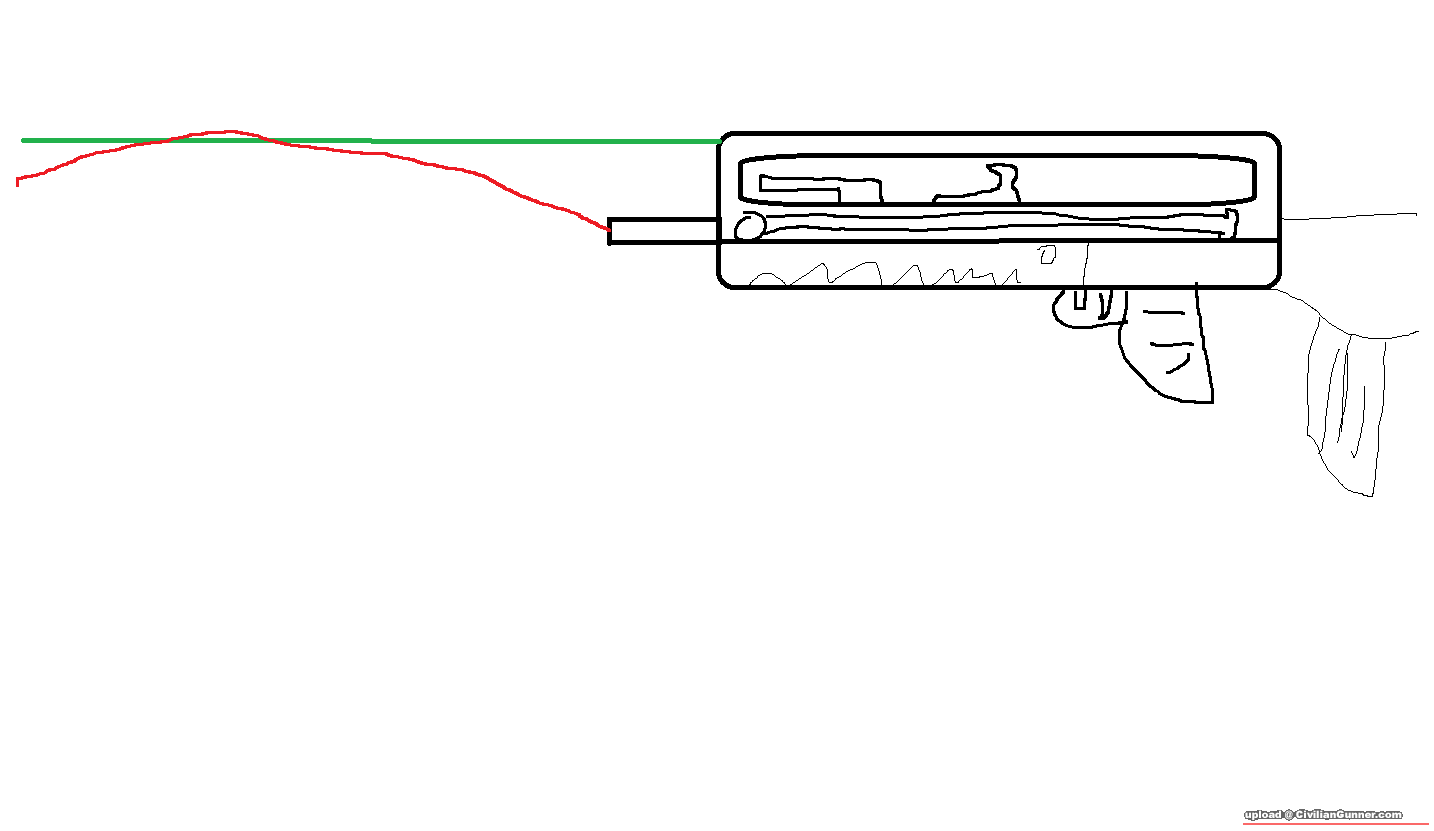

想問下D槍既瞄準原理
見到有D槍好似FAMAS果D個SIGHT高過槍管成吋
但點解都可以射得到瞄緊既目標?
可能HOPUP可以解釋到少少,但如果係咁的話咁枝槍咪要去到一個固定既距離先準?
E個問題由細到大都諗唔明
SOR白痴問題+語無倫次,唔該晒CHING解答先

THX
好難想像E個

例:
http://www.wgcshop.com/WGC_Shop/images/vfc_asw338_tn01_l.jpg
狙擊槍會常見少少, 就係鏡橋向下斜 ( 如困槍管係水平的話 )
咁如果抬高少少至鏡橋成水平, 咁槍管就係向上斜, 就會做到好似上面幅圖咁粒彈向上拋
有時有 D 真槍用嘅鏡 mount 會有得揀向下斜, 有 D 直頭去到 30MOA
仲有個例子係 1911 手槍, 條 slide 係後面厚過前面, 又或者好多時後 sight 高過前 sight 少少
