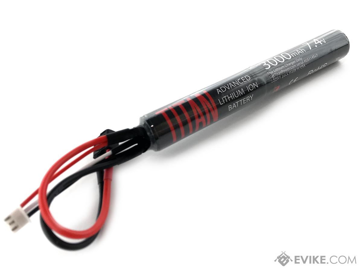

話說在下前排係 Redwolf見到有田宮插既titan鋰電,唔知 dave大知唔知可唔可以兼容落Next gen呢?
[ 本帖最後由 jwww 於 15-4-2023 15:07 編輯 ]
原帖由 jwww 於 15-4-2023 15:06 發表
黑色圓柱好高 mah 量那種? 在下有在用7.4 v 的在次世代上。

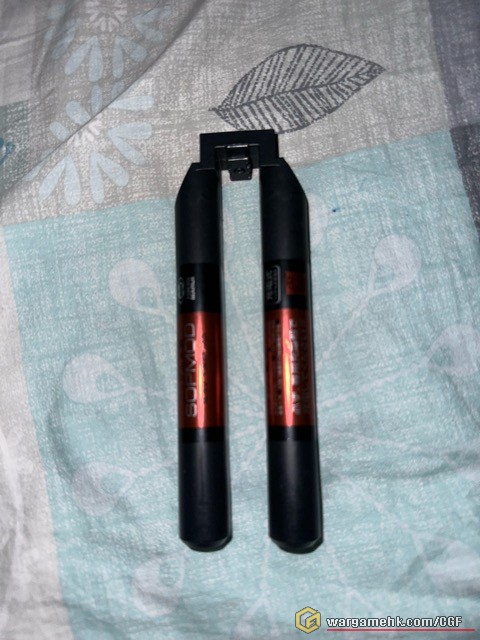

原帖由 Dave 於 15-4-2023 18:15 發表
This one ?
15-4-2023 21:51
原帖由 七點六二 於 15-4-2023 21:51 發表
This one ?
應是這種,傳統尾通電大小但可裝近3000 MAH ( 傳統1400 MAH 左右 )
